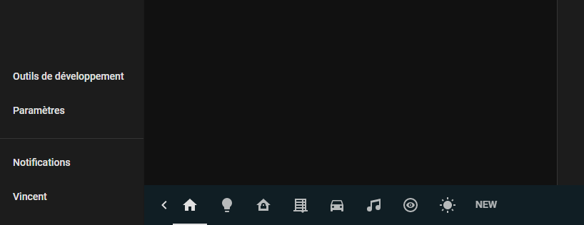

En ce qui me concerne j’ai fait différemment, je déplace dans tous les cas la barre en bas, sans devoir mettre un paramètre dans l’URL ou un bouton sur le dashboard, comme le fait ce plugin.
En effet, je n’ai jamais besoin d 'avoir la barre ailleurs qu’en bas, donc ça me convient
Bonne journée à tous !
ce serait sympa de partager avec nous ta trouvaille vu que tu à fait autrement :wink:
Oui bien sûr, voici le code adapté du plugin cité plus haut :
Il suffit de copier ce code dans un fichier qui se termine par « .js », et placer ce dernier où vous voulez dans www (ou dans le dossier hacf). Ensuite, ajouter ce fichier en « ressource » dans le menu de gestion des tableaux de bord (en appuyant sur les trois petits points en haut à droite… ou en bas bientôt :wink: )
