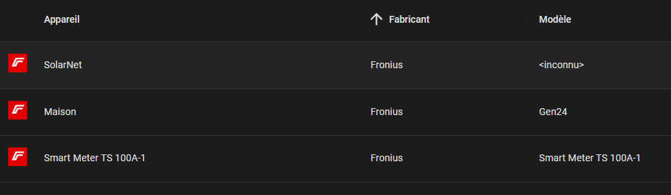

Je dispose d’un onduleur FRONIUS Gen24 et d’un SmartMeter TS 100A de la même marque.
En ajoutant l’intégration FRONIUS dans HA je me retrouve avec 3 appareils :
Afin de configurer mon onglet énergie, seul le sensor issu de SolarNet me permet d’obtenir ma puissance produite instantanée :
Mais le problème est qu’il ne m’est pas accessible depuis l’onglet énergie à cause de sa Device Class si j’ai bien compris…
