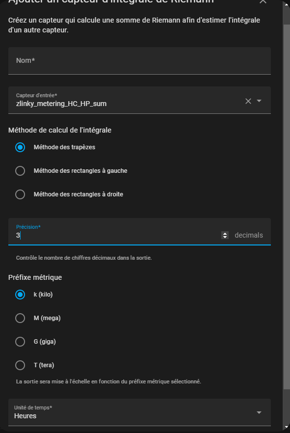

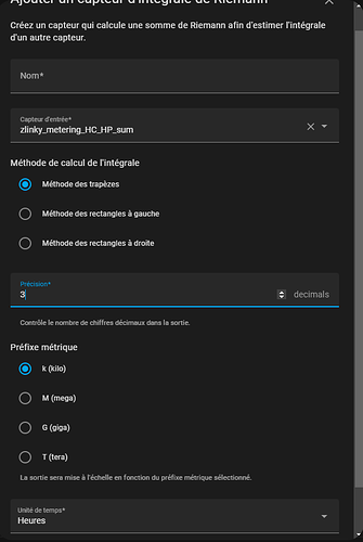

Pour mes capteurs en Wh j’ai créé une entrée intégrale de Riemann (préfixe métrique k, unité de temps heures)
et j’ai ajouté dans mon configuration.yaml :

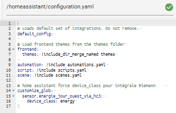

oui oui, j'ai suivi tes conseils, en image :
Mais toujours pas de Device Class: Energy
Mais je constate que customize glob pose problème ?

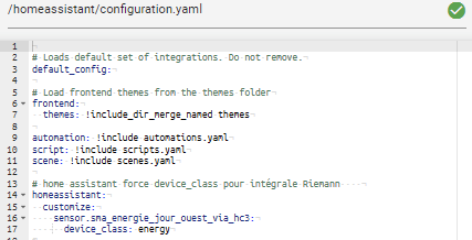

@pctetra a fais une erreur. C’est customize qui faut utiliser pour une seul entitée et pas customize_glob qui sert pour un ensemble d’entitées *. Il te manque homeassistant: aussi.
Dans le configuration.yaml:
homeassistant:
  customize:
    sensor.energie_jour_ouest_via_hc3:
      device_class: energy

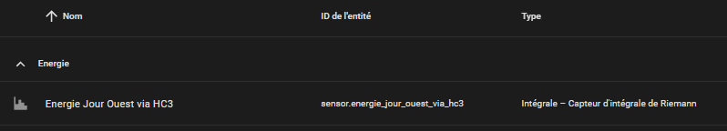

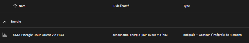

J'ai recommencé la procédure
  1. créé l'entrée (avec la source "cave1_energie_jour_o_78" en provenance de la HC3) :
  2. modifié le configuration.yaml

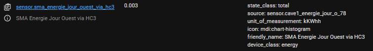

On voit bien le device_class: energy
Y a aussi une anomale pour "unit measurement", pourquoi "kKWhh" ?
Mais toujours invisible dans la liste de "Energie - panneaux solaire - ajouter la production solaire"
Une idée ? :pray:

ça ce n’est pas normal, comme si l’intégrale de Riemann avait été créée avec une entité déjà en kWh …
Si tu utilise un riemann, tu dois pas modifier l'entité avec customize. Supprime les lignes du customize et redémarre HA. Regarde l'unité, si elle est bonne .
Je viens de le faire et cela ne change rien à l'unité kKWhh
Par contre on perd le "device_class: enregy"
