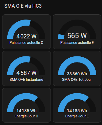

oui, le soleil baisse mais voici le résultat actuelle avec l’ajout du « 0 »

j’ai retiré le « * 1000 » et maintenant c’est déjà plus plausible mais le format n’est pas propre.
il y a le « ,0 » en fin de nombre pour « Energie Jour O »
et le 21,015 pour « Energie Jour E »
Donc soit le « , » est pour le millier, soit y a pas de « , »

la situation s’améliore, reste encore quelques données à corriger,

Voilà, gros travail de correction des QA de la HC3 et maintenant les affichages sous HA sont bons !
(suis reconcilié avec HA :grin: )
Je me contente des nombres sans séparateur de millier, c’est déjà pas mal :wink:
