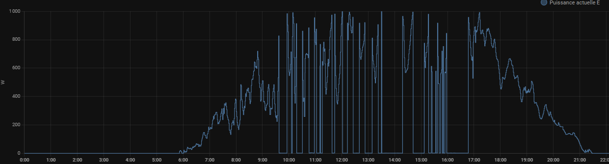

Pourquoi tu penses que ça tronque plutôt qu’un truc qui retombe ?
En tout état de cause sur l’histoire tu n’a pas la main sur l’échelle, ça s’adapte tout seul aux valeurs. D’où ma question
Parce que je connais les valeurs initiales et elles dépassent cette limite à 1000 (voir le graphique ce dessous), j’ai comme un doute par rapport au séparateur parce que l’affichage disparait ( ? ) lorsque la valeur dépasse le millier et donc a un séparateur ajouté au nombre, je dirai même que la nouvelle valeur affichée devient minuscule sur le graphique, 3.235 s’affiche comme 3,235 sur le graphique et donc devient quasi invisible vu l’échelle de 1000…
Dans les formats numériques, il n’y a pas de séparateurs de milliers, c’est juste pour l’affichage.
Sur ton graphique, il n’y a pas de valeur > 1000.
Idem, le séparateur de décimales est différents en fonction du pays (en france c’est , ailleurs c’est un . )
Si mauvaise interprétation des choses, alors il faut commencer par allez voir quelles données sont transmises à HA

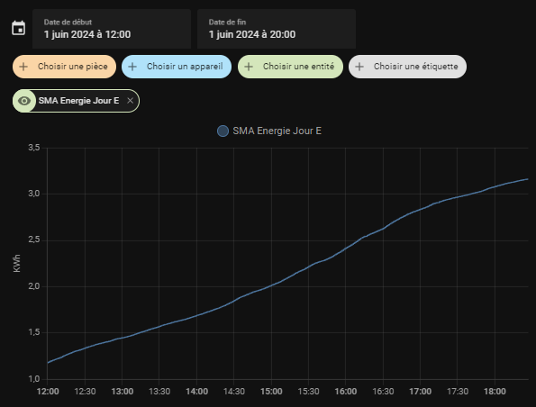

Y’a un truc qui va pas du tout dans tes données.
Ton sma energie jour est à environ 3 kwh ce qui parait cohérents.
Par contre je graph monterai à plus de 1000 kwh pour le même sensors ? Rassure moi tu n’as pas uen centrale nucléaire dans ton jardin :slight_smile:
:joy: effectivement c’est pas cohérent du tout cette échelle !
et comme dit, le problème est sans doute au niveau de la valeur fournie par la source (données récupérées d’un QA sur HC3 Fibaro)
Je viens de corriger la précision d’affichage dans HA pour cette source, rien après la virgule =
Mais alors je perd la précision en les kWh hors graphique…
Merci de m’avoir mis « la puce à l’oreille » :smiley:

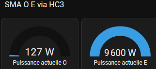

  • Si une valeur se termine par « 0 » alors l’affichage est tronqué :
  • dans la tuile Gauge, si la valeur dépasse 1000 w, l’affichage devient 1 avec unité W
  • deux autre anomalie d’affichage,
    si la valeur passe sous 1000, pour Puissance actuelle E formatée, un « .0 » s’ajoute (voir capture d’écran).
    Et pour l’autre, Energie Jour O, il y a toujours un « ,0 » à la fin du nombre
Et là je suppose qu’il doit s’agir d’une formule complexe pour que d’une part, un nombre 1234 s’affiche « 1234 » ou « 1.234 » et non « 1234,0 »
et un nombre 999 s’affiche « 999 » et non « 999.0 »
Tout ca sans parler des graphiques qui ont l’échelle sur 1000 alors que les valeurs varient jusqu’à 4000…
c’est peut être insoluble (parfois une modif d’un coté impacte, négativement, un autre coté), alors j’abandonne les investigations, provisoirement.

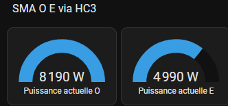

Ok merci,
j’ai utilisé ta dernière proposition mais…
maintenant je produits instantanément trop ? (la centrale nucléaire dont tu parlais :smiley: , en fait c’est l’anomalie HA qui est de retour… les centaines sont transformées en millier)
En fait j’ai encore rechargé et la cela semble plus réaliste (à 16h30), mais parce que les valeurs sources sont au-dessus de 1000 et n’ont pas de « 0 » à la fin de leur nombre,
Mais l’anomalie revient ! :frowning:
les centaines transformées en millier et les milliers en centaine si il y a un « 0 » à la fin du nombre
En fait, lorsqu’il s’agit de centaine à la source, il y a un « .0 », « xxx.0 » ce qui apparemment provoque l’affichage en millier,
alors qu’en millier le nombre est « x.xxx »
Et en ce qui concerne l’effacement du dernier chiffre des milliers si c’est un « 0 »… ?

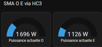

dans la H3 le résultat est toujours correcte :
j’utilise l’intégration Fibaro de HA pour importer ces données
peut être est ce à ce niveau que la conversion s’en mêle les pinceaux ?
En cherchant dans la QA du HC3 je vois bien :
local puissance_actuelle = string.format("%d", math.floor(self.values[property]['value']))
self:updateView("button2_1_1", "text", puissance_actuelle .. " W")
print("213 - Puissance_actuelle : " .. puissance_actuelle .. " W")
et le print donne bien une valeur en W :
213 - Puissance_actuelle : 3824 W
J’ai trouvé les lignes dans la QA qui concerne le passage en « K » :
elseif (value >= 1000) then unit = "K" .. unit value = value / 1000
j’ai désactivé ces lignes et maintenant dans HC3 j’ai un affichage en W uniquement pour cette valeur.
