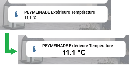

J’ai un capteur de température compatible TUYA que j’utilise avec SMARTLIFE ; je l’ai intégré à mon tableau de bord et j’aimerai savoir comment changer la taille et le style de la police des 11.1°C affichés par exemple ici ? Et par la même occasion de centrer cette température ?
Je vous donne ma capture d’écran :

voici un exemple avec card_mod (a installé à partir de HACS) .
type: tile
entity: sensor.temperature_humidity_sensor_exterieur_av_temperature
vertical: false
features_position: bottom
card_mod:
  style:
    ha-tile-info$: |
      .secondary {
        font-family: fantasy;
        text-align: center !important;
      ha-card {
        --ha-tile-info-secondary-font-size: 26px;
pour changer la police, c’est la ligne font-family: fantasy; et pour changer la taille de la police de la deuxième ligne --ha-tile-info-secondary-font-size: 26px;.
Merci beaucoup, j’essaye ça ce soir :slightly_smiling_face:
Impec !
Avec le téléchargement de card_mod et ta réponse, ça fonctionne correctement !
Merci :+1:

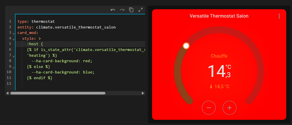

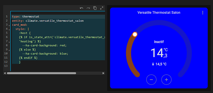

un exemple :
quand ca chauffe
type: thermostat
entity: climate.versatile_thermostat_salon
card_mod:
  style: |
    :host {
    {% if is_state_attr('climate.versatile_thermostat_salon', 'hvac_action',
    'heating') %}
      --ha-card-background: red;
      --ha-card-background: blue;
quand c’est en idle.
Merci, super !! :waving_hand:

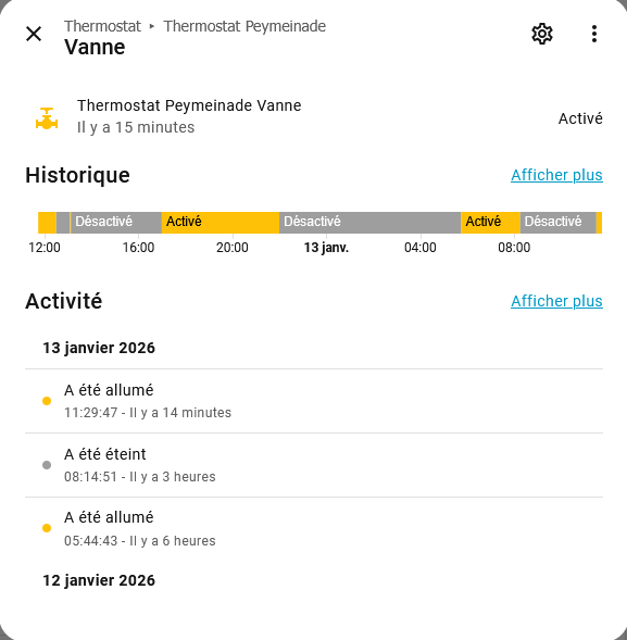

Et voilà une photo du capteur VANNE :
Merci …
