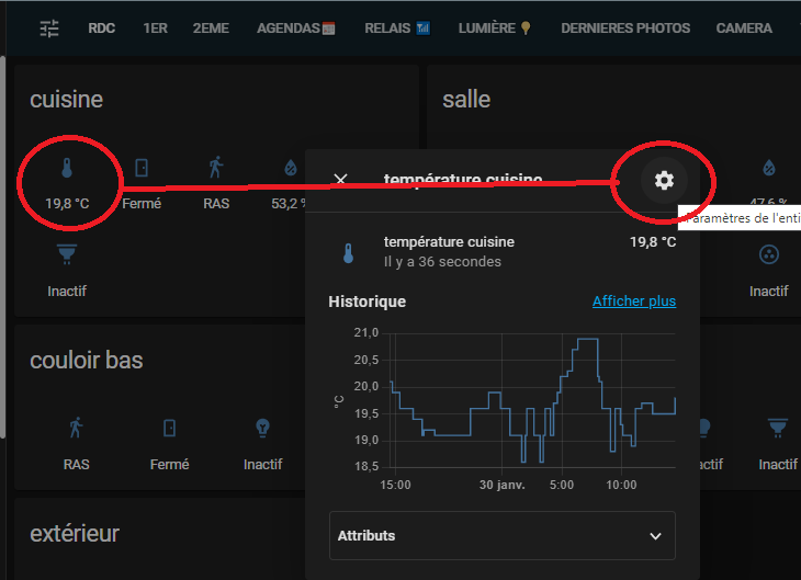

je pense que il s'agit de sensor.
donc tu click sur ton sensor puis la roue crantée.
tu change le noms dans la partie nom.
voila tu peux aussi changer l'icone.
évite de changer l'unique id si tu ne sais pas ce que c'est.
si il s'agit de sensor template.
c'est dans ton fichier sensor à name:
