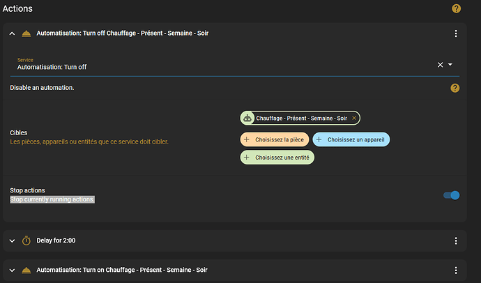

Tu peux créer une nouvelle automatisation avec pour déclencheur l’arrêt de ton alarme et action la désactivation de ta première automatisation (avec Stop currently running actions), puis tu réactives.
Il y a sans doute plus simple :slight_smile: mais ça fonctionne.

Oui c’est bien ça.
Attention tu doit bien cocher…
…pour arrêter l’automatisation en cours
