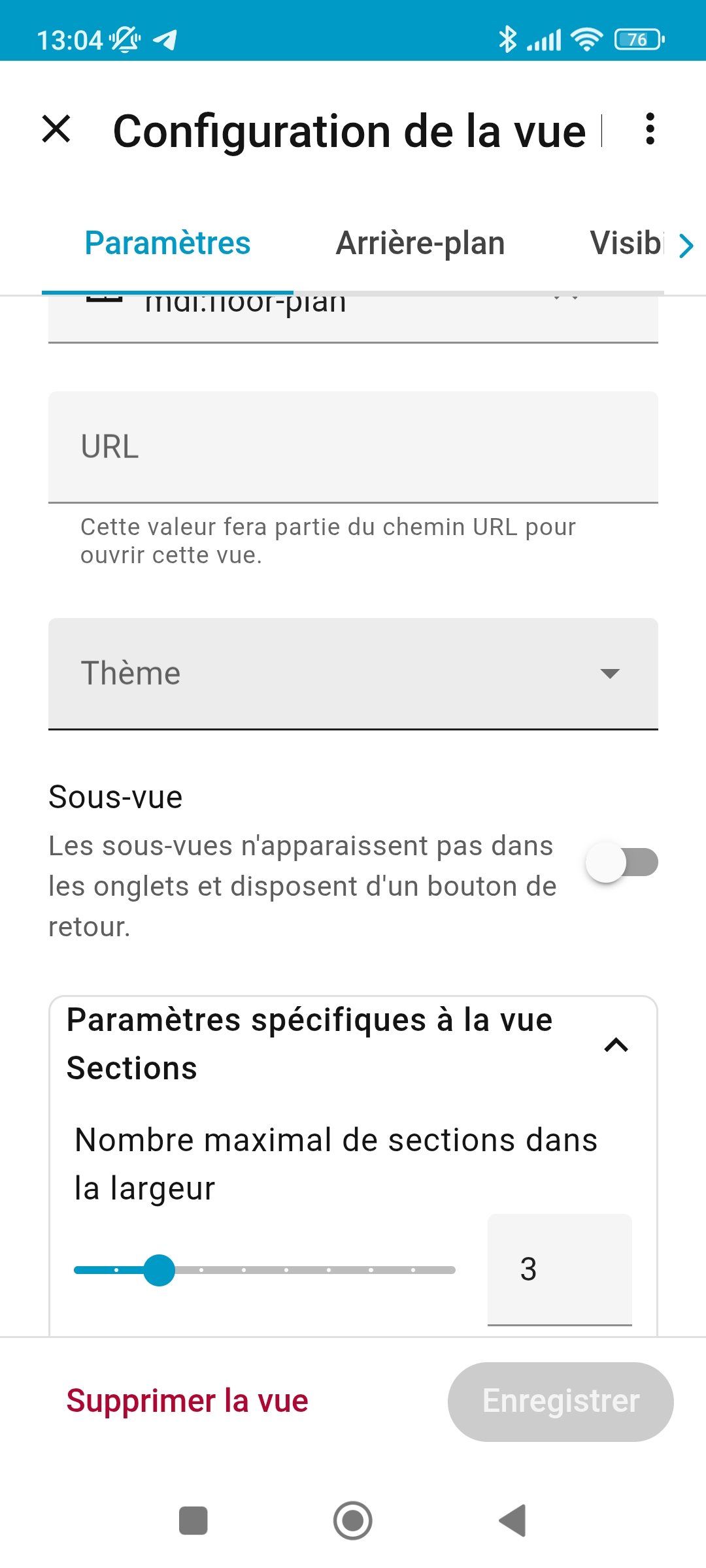

Il me semble qu’il faut régler la largeur de la section dans les onglets des vues.
Merci pour votre réponse, j’ai essayé ce paramètre mais cela ajoute simplement des colonnes et ce n’est pas ce que je souhaite..

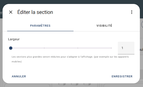

Les modifs proposées par @WarC0zes permettent de modifier la largeur de chaque colonne de section et les écarts, mais pas d’utiliser deux colonnes pour une seule section.
Si tu veux qu’une section prenne plus d’une colonne, ça se passe dans le menu de la section (jusqu’à pleine largeur si tu défini le même nombre de colonnes que le max de la vue montrée ci dessus par @pascal_ha ).

  • la vue (nombre de colonne total)
Top merci beaucoup ! C’est ce que je cherchais !
