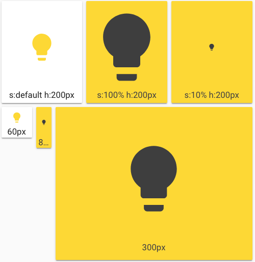

tu peu jouer avec la hauteur et largueur de la carte.
ta des exemples dans la doc GitHub - custom-cards/button-card: ❇️ Lovelace button-card for home assistant
Sinon ta aussi aspect_ratio pour modifier la carte
Size c’est pour la taille de l’icone :wink:
size	string  	Size of the icon. Can be percentage or pixel
Merci je vais y retourner faire un tour, j’avais vu sans trop comprendre…

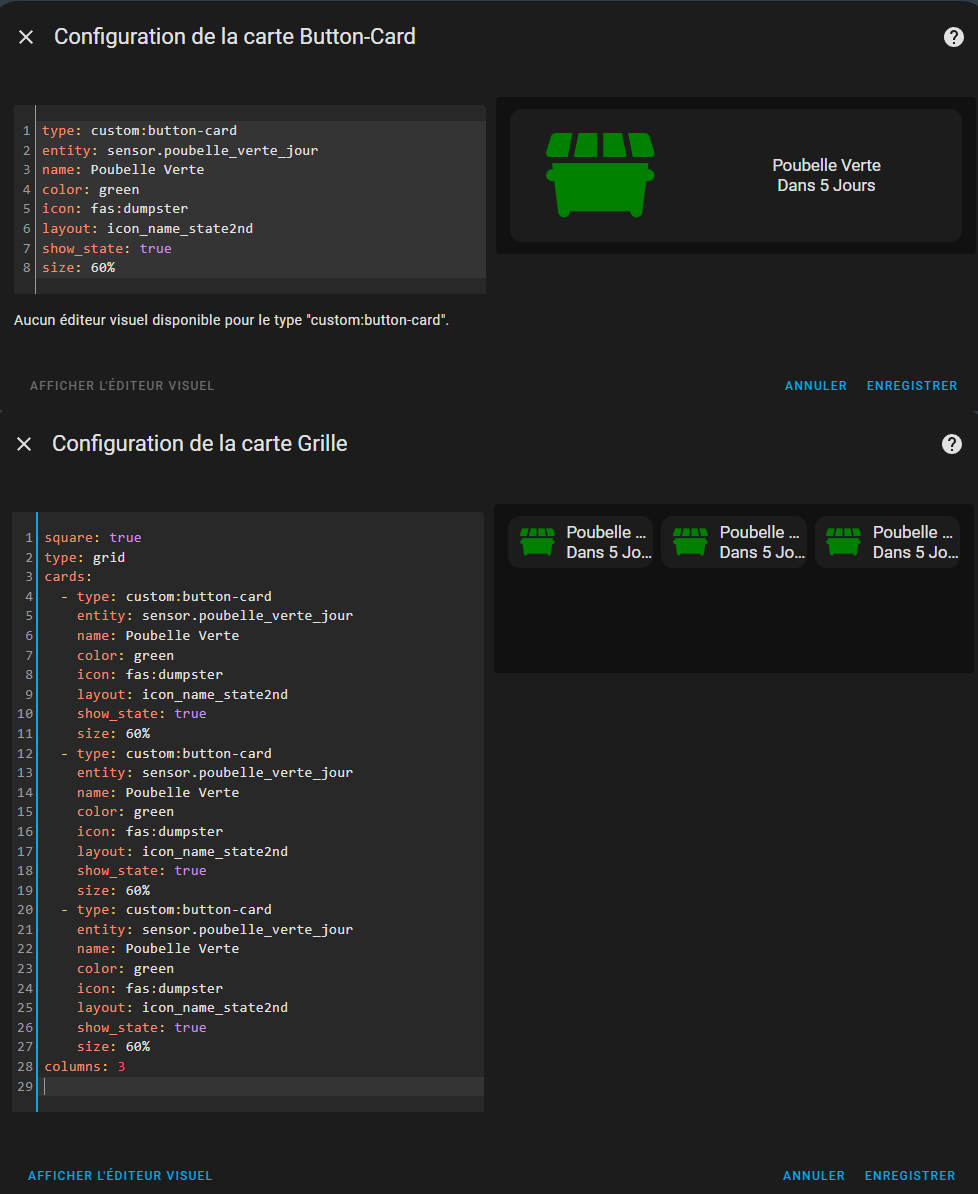

Après tu peu utiliser la carte grid ( grille ) et ajouter plusieurs button-card cote a coté et la taille des carte diminurons.
exemple:
J’ai aussi essayé mais à chaque fois je n’arrive plus à avoir le statut du détecteur…
Je viens de regarder avec le lien que tu m’as envoyé mais si je réduis, l’icone disparait presque complétement et quand je mets la carte en 1/4 c’est la même chose que ce que j’ai déjà
