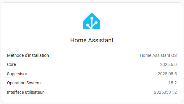

Oui je suis bien sur la nouvelle version.
J’ai vidé le cache et redémarré HA et j’ai toujours rien.
Je pense que c’est un bug, sur la 2025.6.0. Toujours attendre les versions .1 ou .2 , car souvent les .0 sont buggé.
Ah ben je saurai pour la prochaine fois ! Merci

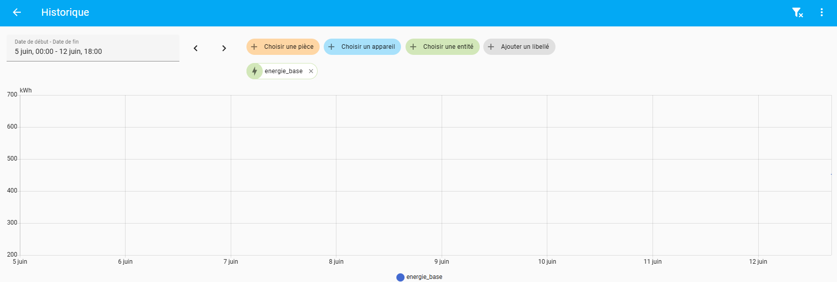

l’historique remonte bien ? regarde sur une période plus longue.
En effet c’est bizarre j’ai qu’un point :
Ca m’a permit de voir que j’avais une erreur sur le nom du capteur dans mon recorder dans configuration.yaml. Peut être que c’était ça le soucis

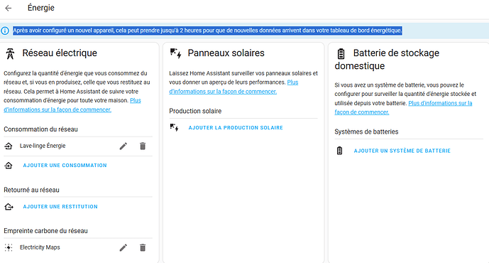

Peut être que c’est lié à ça :
Apparemment les capteurs peuvent mettre du temps à arriver
Oui, mais c’est du moment que tu as ajouter une entité dans la dashboard energy.
Regardes peut-être les statistiques de ton sensor. S’il y a des erreurs de statistiques sur l’historique, il n’est pas rare que le dashboard énergie refuse le sensor en question.
Un façon de résoudre ce point si tes essais précédents ont créé des erreurs sur le sensor est de crééer un nouveau compteur de service public à partir de ton sensor actuel (en passant par l’UI, ça te prendra 1 minute chrono).
Du coup ce nouveau sensor partira sur des bases saines et devrait être accepté sur le dashboard Energie.
