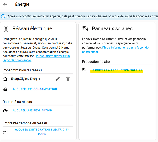

Je souhaite rajouter la production dans la page énergie :
Dans la liste de production, l’entité (production actuelle) n’apparait pas alors que la production journalière ou totale est bien visible…

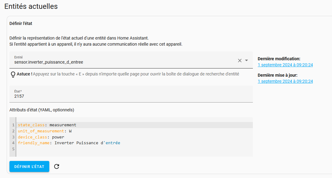

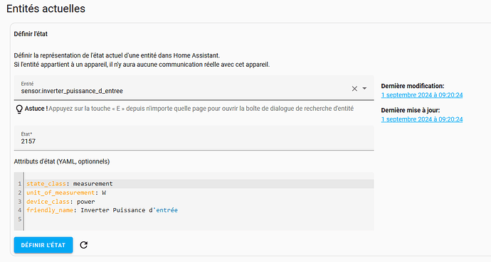

J’ai identifié le problème, c’est le device_class qui doit être modifié. Voici l’état actuel :

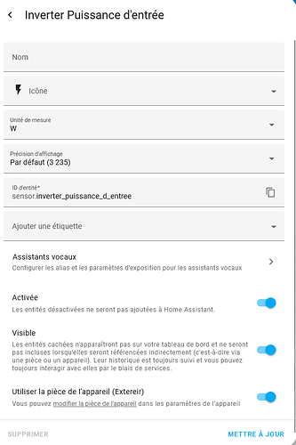

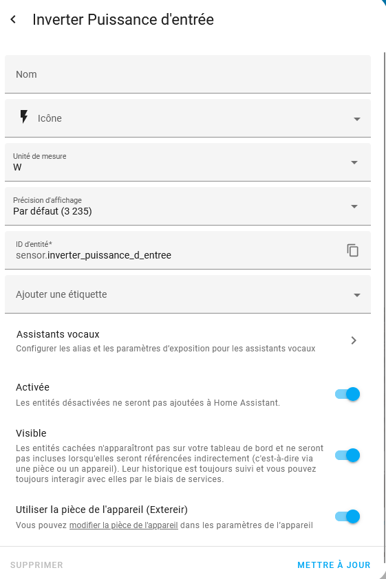

J’ai tenté le changement sur cette page mais j’ai bien compris qu’ici, la modif est très provisoire.
J’ai donc tenté de suivre ce tutoriel : https://www.home-assistant.io/docs/configuration/customizing-devices/#manual-customization
Mais comme vous le constatez, je n’ai pas de menu « shown as » sur mon entité.

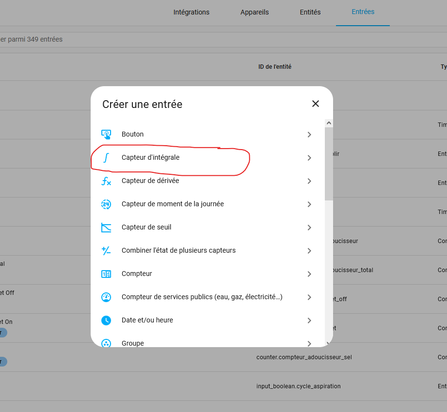

Pour pouvoir utiliser ton capteur sensor.inverter_puissance_d_entree il faut le convertir.
Celui-ci est en W, il te faut des kWh pour Énergie afin d’être utilisable dans le tableau énergie.
Sauf erreur de ma part, il te faut créer une entrée, un capteur d’intégrale pour avoir des kWh calculer à partir de ton sensor « power ».
Ce lien peut aussi d’aider
ça va te faire un changement après si longtemps !
Tu mets ton capteur de production journalière ou totale peut importe. HA s’occupe du reste.
Comme dit précédemment il faut pour le dashboard énergie des entités de mesure de l’énergie (en Wh ou kWh) et non de puissance (en Watt ou kW).
Il vous faut donc utiliser soit l’entité « daily yield » soit l’entité « total yield » fournis par l’intégration Huawei Solar.

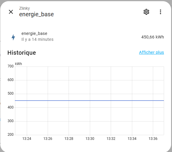

J’ai un problème similaire mais mon sensor est déjà en kWh mais je n’y accède pas dans le dashboard Energie et je n’arrive pas à trouver ou vérifier qu’il est bien en device_class = energy.
Merci d’avance!

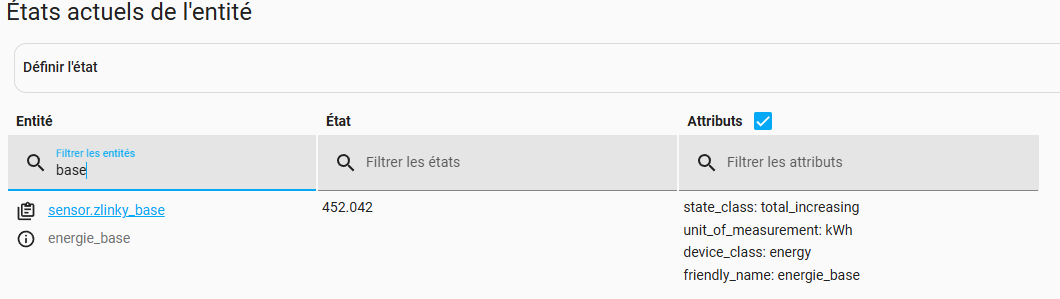

Il vous faut aller voir dans les outils de développement, onglet État et chercher votre entité. Vous aurez les infos dans la partie attributs
Merci, j’ai bien ceci:
Du coup je ne comprends pas pourquoi je ne vois pas mon capteur dans le dashboard energy?
Vous auriez une idée?

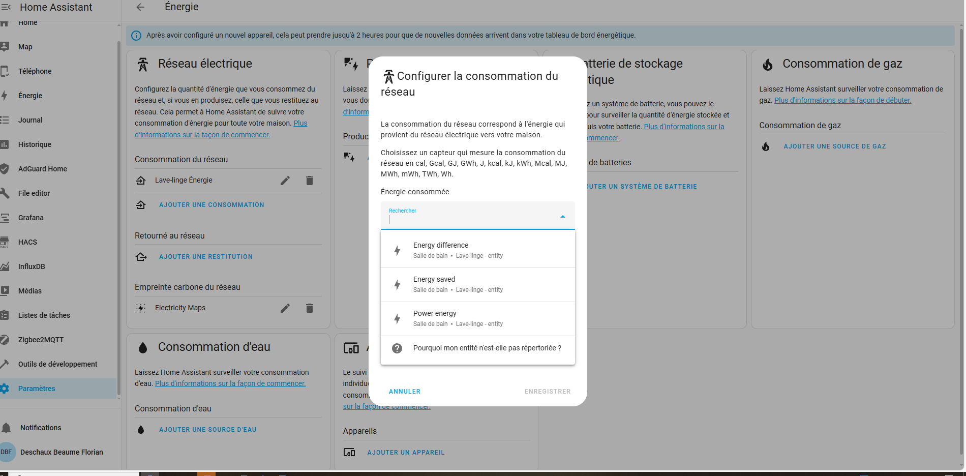

Ce que je voulais dire c’est que je ne peux pas l’ajouter car il n’est pas dans la liste :

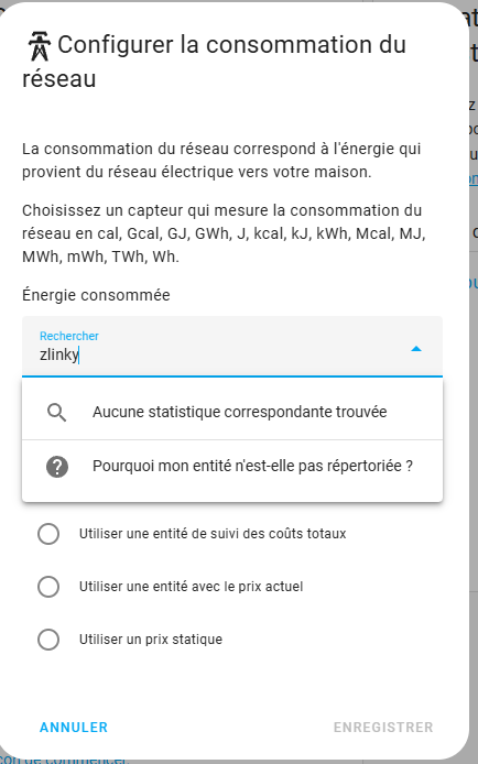

Recherche zlinky, en le tapant manuellement dans la barre de recherche.
Je ne le trouve pas:

c’est étonnant, dans ton image toutes les infos y sont.
