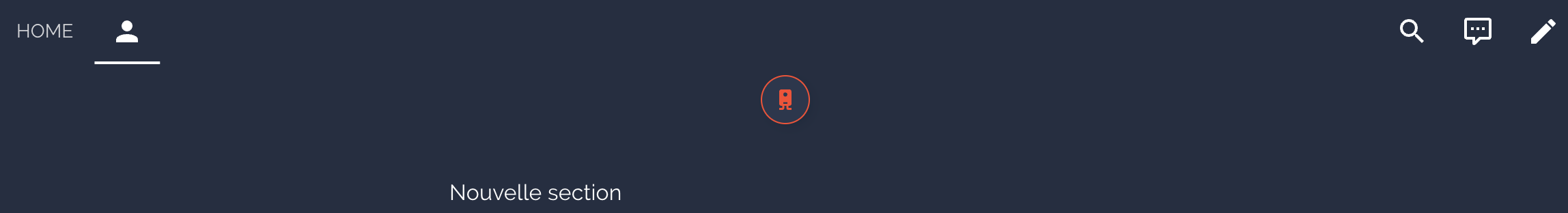

Voici ce que j’ai par exemple (un simple badge avec icône que je souhaiterai afficher quand mon chauffe-eau est en route) :
Mais pour qu’il ressorte un peu plus, j’aimerai lui donner les css suivants :
badge : border: 1px solid #ff452a ;
icône : color: #ff452a ;
pour obtenir :
L’un de vous saurait comment arriver à ça ?

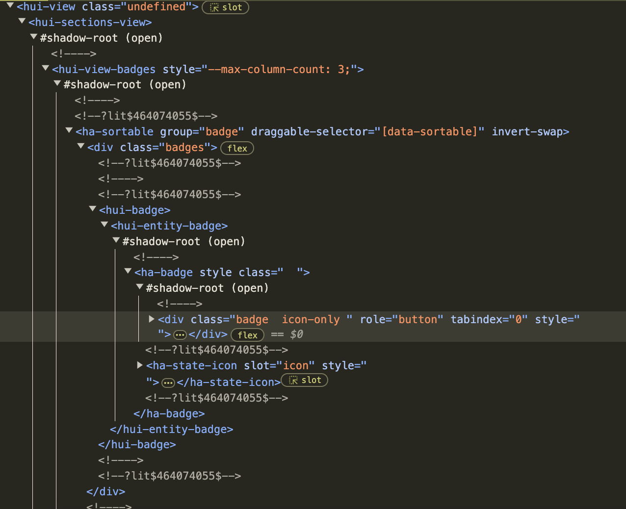

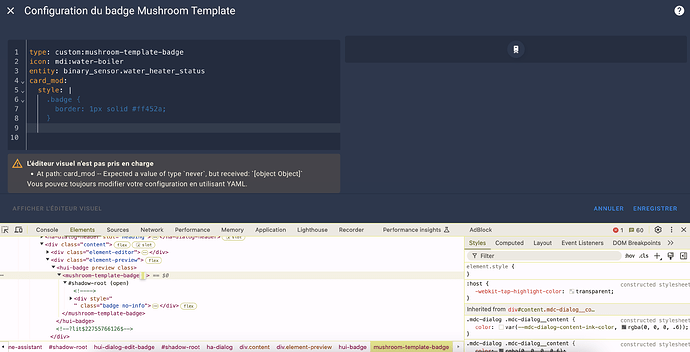

Voici ce que j’ai dans l’inspecteur de Chrome :
Je manque quelque chose mais quoi ?
J’avoue que je ne sais pas trop où cibler le css…
A moins qu’on ne puisse pas utiliser card_mod avec un type: entity peut-être ?

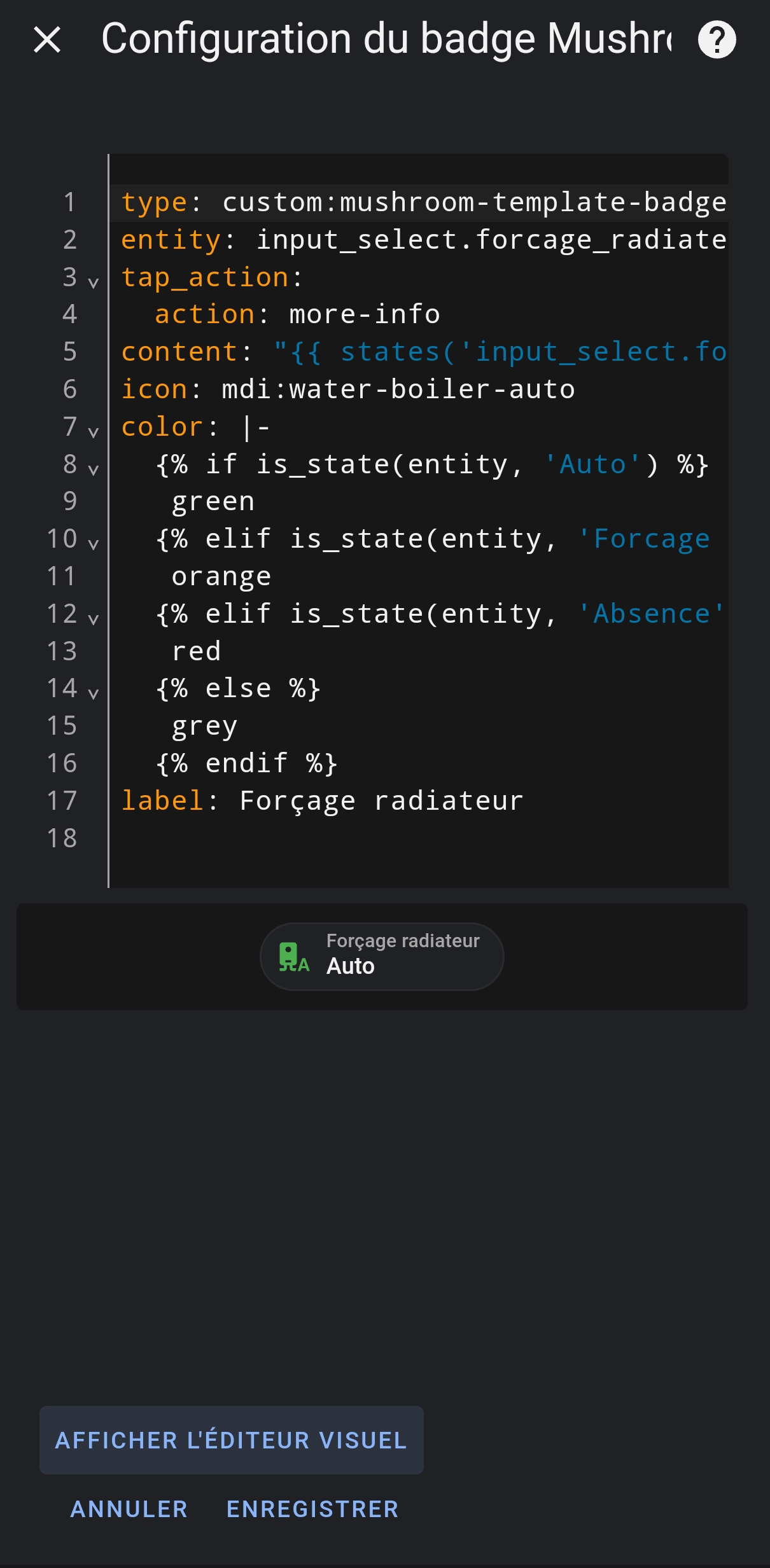

Bonjour Jeffodilo,
Merci de ton aide, je viens de tester mais le résultat n’est pas mieux :
J’ai le même rendu mais je n’arrive pas à le « styler »
J’ai pourtant :
<mushroom-template-badge>
#shadow-root (open)
<div style="" class="badge no-info">
<ha-ripple aria-hidden="true" disabled=""></ha-ripple>
<!--?lit$886778698$-->
<ha-state-icon></ha-state-icon>
</div>
</mushroom-template-badge>
donc en ciblant .badge, je me dis que normalement ça devrait fonctionner mais… non
Merci !
card_mod, ne fonctionne pas avec le badge mushroom template. Et je crois de même pour le badge normal.

Bonjour WarC0zes,
C’est bien ce qu’il me semblait…
J’ai eu beau testé divers CSS (badges HA standards et mushroom), rien ne semble pris en compte malheureusement

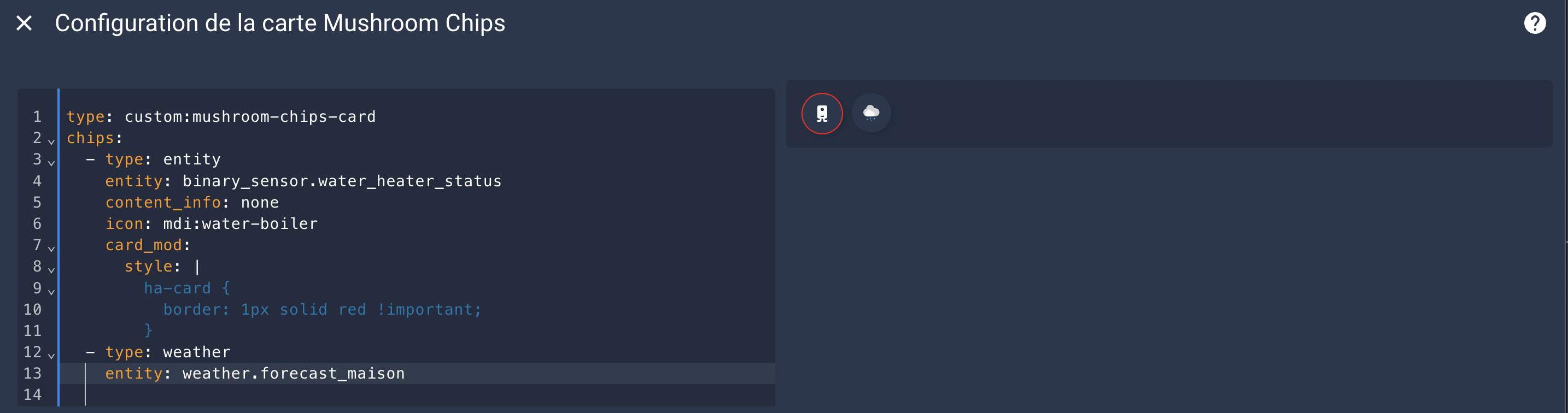

Je croyais que tu débutais et tu voulais changer la couleur de l’icône
Sinon tu passes une bande de chips cards en 1er, ca fait comme les badges !

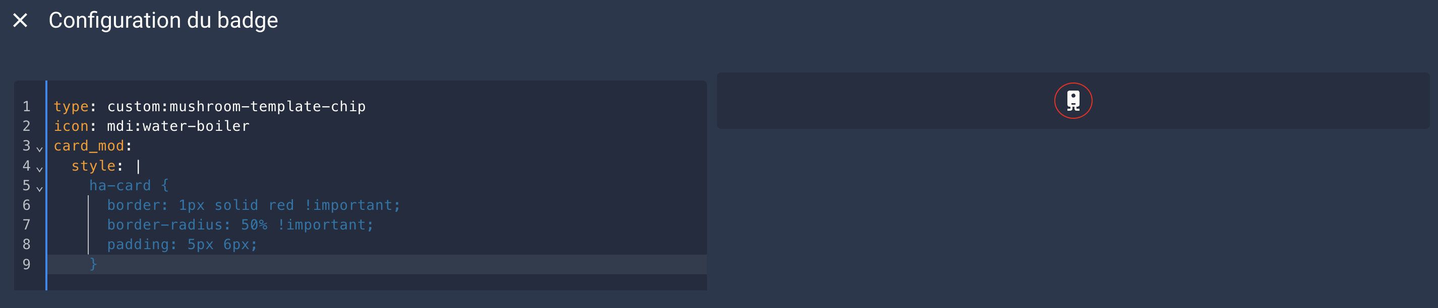

On peut mettre des mushroom template chips dans les badges qui sont stylable par card mod
@Tochy ,
Ça fonctionne

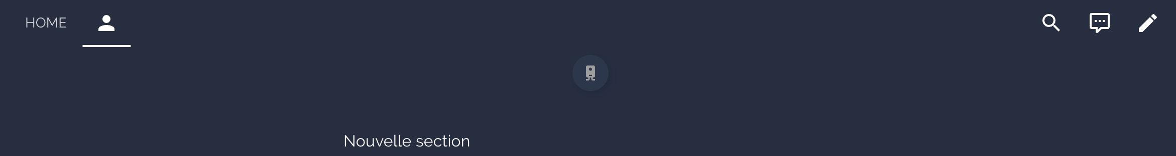

Le code :
type: custom:mushroom-template-chip
icon: mdi:water-boiler
card_mod:
style: |
ha-card {
border: 1px solid red !important;
border-radius: 50% !important;
padding: 5px 6px;
donne :
Bon par contre, chez moi, la preview ne se met pas à jour automatiquement donc il faut bien penser à enregistrer pour ensuite voir les différences, un peu relou mais on ne va pas se plaindre non plus

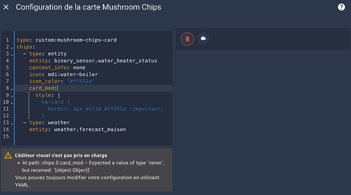

@Jeffodilo ,
Pour info, votre solution fonctionne également
Le code :
type: custom:mushroom-chips-card
chips:
- type: entity
entity: binary_sensor.water_heater_status
content_info: none
card_mod:
style: |
ha-card {
- type: weather
entity: weather.forecast_maison
donne :
Plutôt nickel
Grand merci à tous !
Au final, la solution de @Jeffodilo me paraît la plus simple (mais ça ne tient qu’à moi, l’autre fonctionne également et chacun choisira ce qui lui convient le mieux ).
