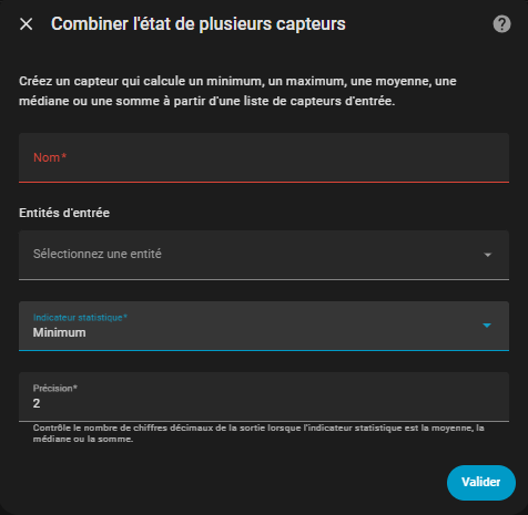

  • 1/ la plus basse température actuelle de l’ensemble de tes thermomètres ?
  • 2/ la mémorisation de la température mini d’un thermomètre ?
Si c’est la solution 1 je peux comprendre que ce soit de l’affichage que tu cherches [edit voir solution de @Bob juste en dessous]
Si c’est la solution 2 il va falloir en savoir plus parce que c’est pas clair, mini journalier, de la semaine, du mois de l’année, absolu comment le remetre à zero, etc…
Et dans tous les cas un petit tour sur ce tuto s’impose: [Tutoriel] Aidez nous à vous aider ! Comment bien formuler votre demande d'aide
Si c’est en temps réel tu peux utiliser un helper:
