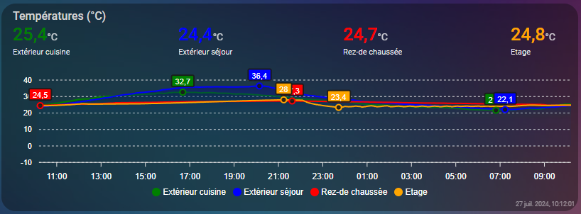

Je n’ai pas trouvé comment modifier/supprimer les lignes de rappel horizontales dans les graphiques apexcharts-card. Est-ce possible?

Tu peux mettre une capture pour montrer ce que tu veux modifier/supprimer ?
Je ne vois pas ce que c’est les lignes de rappel horizontales.
J’aimerais supprimer les lignes pointillées blanches ou les rendre moins visibles!
Pour supprimer la grille :

Il faut chercher dans les options possibles dans la doc de apexchart.
Excellent!
J’étais passé à coté de toutes ces options que je vais m’empresser de découvrir.
