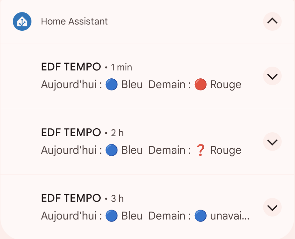

Modifier notification
Bonjour, comment modifier mon code pour ne pas avoir de notification si le changement d’état devient « unavilable » ?

tu peux créer 3 déclencheurs, 1 par couleur, pour fixer l’état vérifié.
Car là ça déclenche à chaque changement de l’état… y compris unavailable…

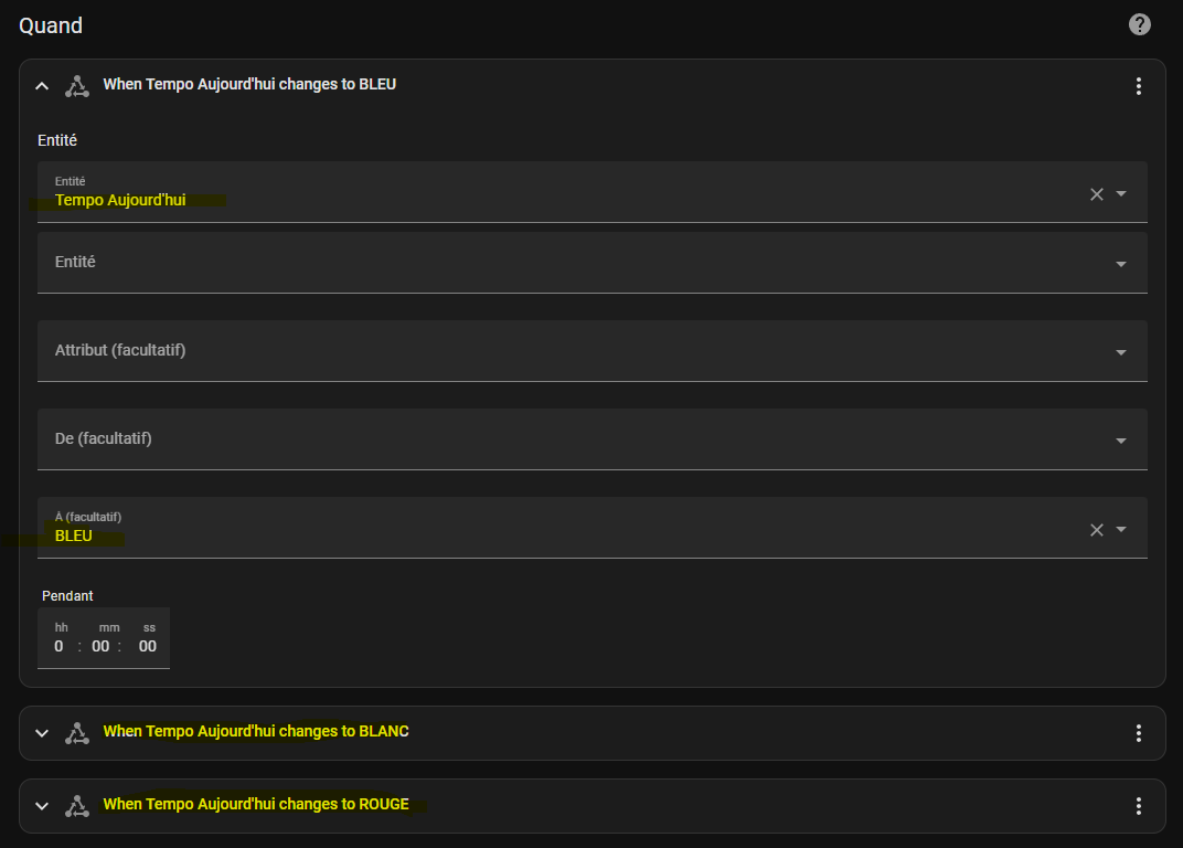

Exemple de ce que je veux dire (le noms de entités et les valeurs c’est des exemples…
  - platform: state
    entity_id: sensor.tempo_aujourd_hui
    to: BLEU
  - platform: state
    to: BLANC
  - platform: state
    to: ROUGE
En effet si tu es pas a l’aise avec les lignes en yaml pourquoi tu ne passe pas par l ui ?
