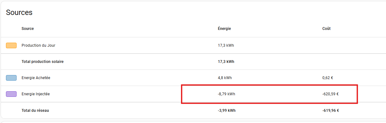

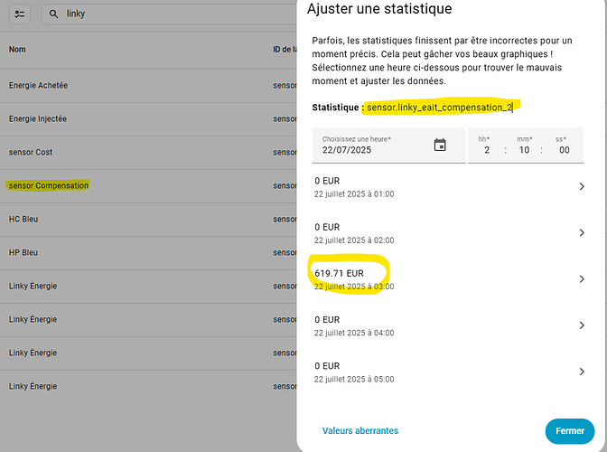

J’ai un souci de calcul du cout sur la journée du 22/7/25. Je revend l’électricité 0.1€/Kwh mais ce jour la j’ai un -620€ au lieu de -0.88€.

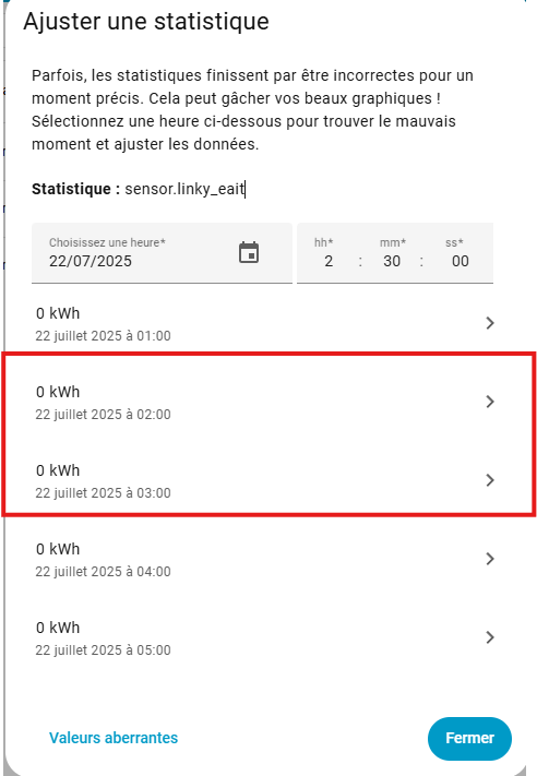

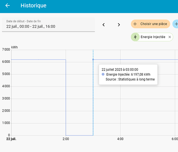

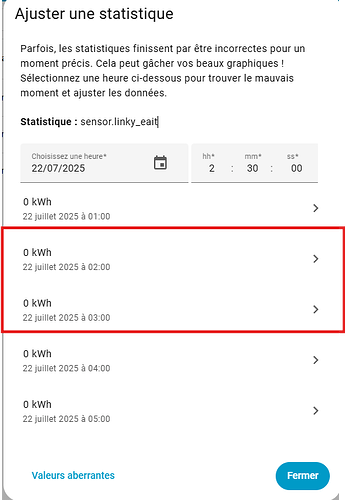

Je pense que cela vient de ce bug entre 2h et 3h.
Mais dans les statistiques tous est OK.

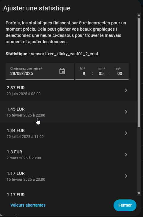

Savez-vous comment modifier ce défaut? J’ai entendu parler de statistique long terme et court terme mais je ne veux pas tout casser.

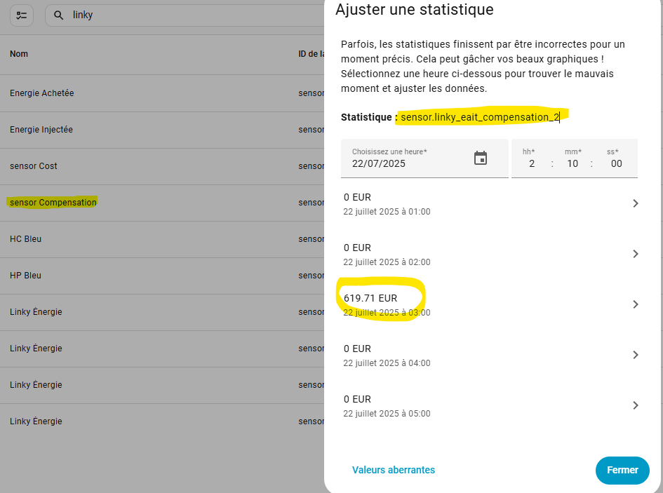

C’est au niveau du calcul qu’il faut aller voir
Merci de la réponse . Je pense que le calcul se fait dans le module Energie et on ne peut pas trop intervenir. Les valeurs des jours précèdent et suivant sont bonnes.
Le calcul se fait au niveau du sensor et le dashboard energie reprend les données de ce sensor.
Un exemple avec le calcul tempo HC bleu.
Le calcul se fait chaque heure donc il faut trouver l’heure du problème et le corriger.
Merci beaucoup, je n’avait pas remarquer ce sensor créé pour les couts.
