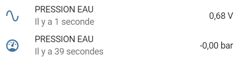

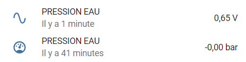

j’ai voulu faire le même principe pour transformer le signal d’un capteur de pression reçu en Volt, et le retranscrire dans une entrée qui en donne le résultat en Bar.
Pour cela, je fais le retrait de 0.33 V au signal reçu, puis je multiplie le résultat par 0.139 puis par 0.0689 (fonction de la sonde etc etc) pour obtenir mon résultat en bar.

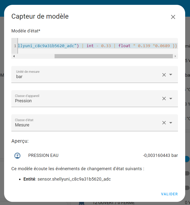

La formule est simple, et je l’intègre (ci dessous).
{{ states("sensor.shellyuni_c8c9a31b5620_adc") | int - 0.33 | float * 0.139 *0.0689 }}
Il faudrait que j’ajoute le calcul en « valeur absolue » mais je n’ai pas encore trouvé :slight_smile:
Cependant, malgré la variation de ma tension, le résultat de ma template reste à la valeur de base (celle à l’allumage, donc 0.33 V = 0 Bar) sans fluctuer en fonction de la variation de pression… :frowning:
je ne comprends pas pourquoi ??
merci à vous.

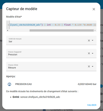

Essai comme ça :
{{ (states('sensor.shellyuni_c8c9a31b5620_adc') | int - 0.33 | float) * 0.139 *0.0689 }}

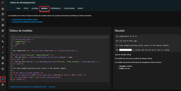

C’est toujours bien de passer par outils de dev/modele pour voir ce qu’il ne va pas et faire des essai

même résultat… :confused:
Et le capteur ci dessous quelle sont c’est valeurs ? est ce quelles varient bien?
{{ states('sensor.shellyuni_c8c9a31b5620_adc') }}
si ça valeur est bien 0.68 comme je vois sur ton screen
0.68-0.33=0.35
si tu fais un int de 0.35 il y’a de forte chance que cela fasse 0 non ?
oui oui

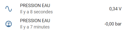

ha pardon, la première valeur en volt correspond à la tension sortie du capteur… pour justement pouvoir comparer. :slight_smile:
d’ailleurs la valeur a changée il y a 8 secondes, et la « pression » est restée inchangée depuis 7 minutes.
regardes l’edition de mon message au dessus
:face_with_open_eyes_and_hand_over_mouth:
tu as raison… mes valeurs sont trop faibles pour retenir que les entiers !
j’ai repassé à float et c’est rentré dans l’ordre…

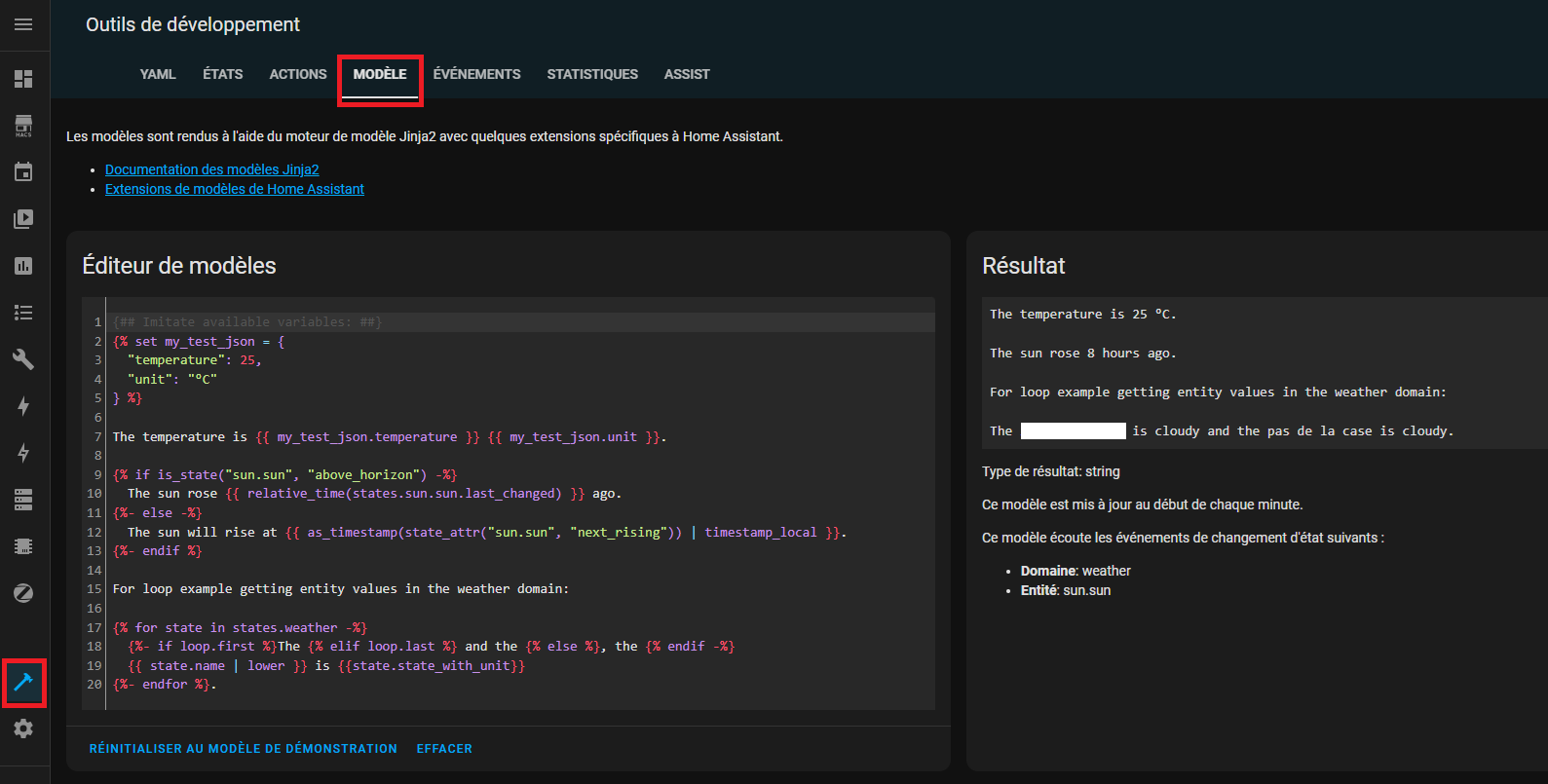

Pour mourir moins bête, qu’appelles-tu outils de dev/modele ?
c’est l’endroit, pour tester des templates
Ah oui d’accord, et en plus je connais. Merci.
