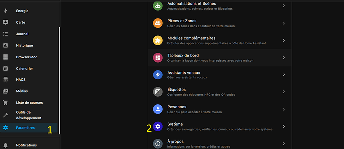

Alors pour commencé , tu vas devoir de connecté a un github.
Je te file un tuto , pour installé hacs , prend le temps de lire .
Tu débute il normal qu’on te perd en route

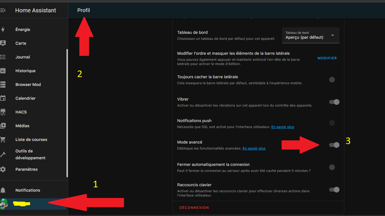

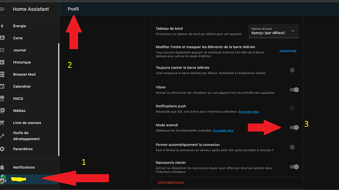

Pour activé le mode avance

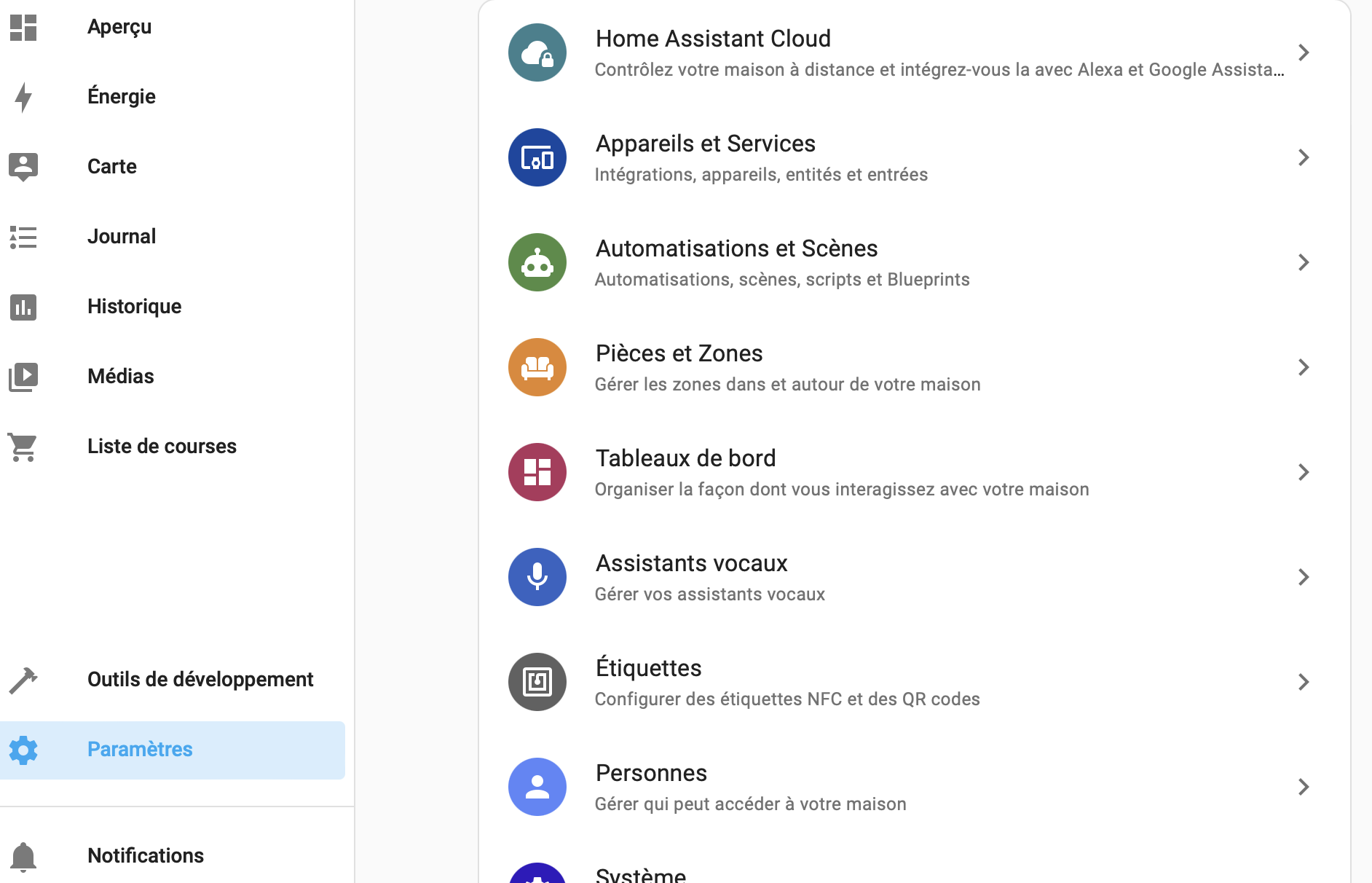

Merci de ta réactivité
Je vais regardé cela avec attention, le mode avance est déja sur ON
Si il est pas visible , dans la majorité des cas il suffit de faire un reboot de HA

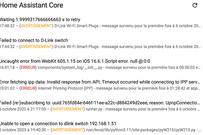

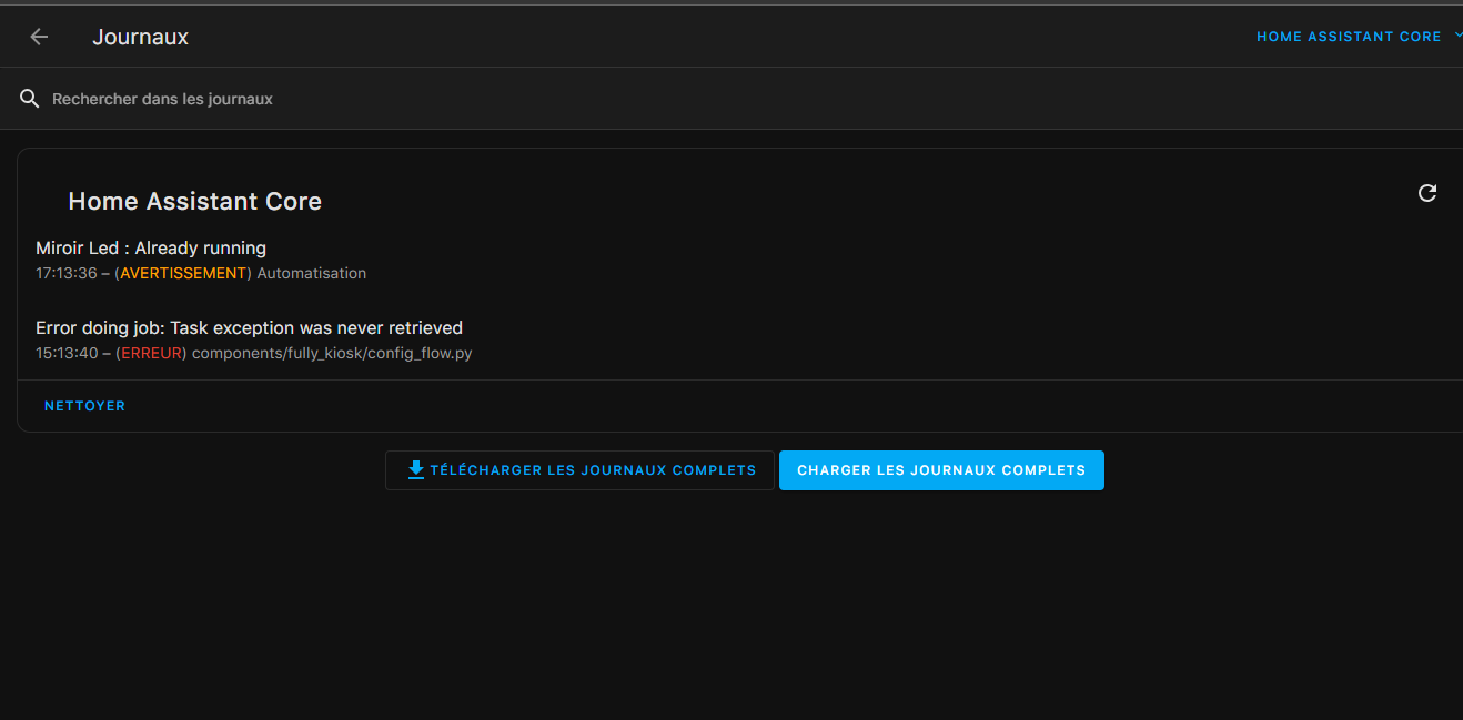

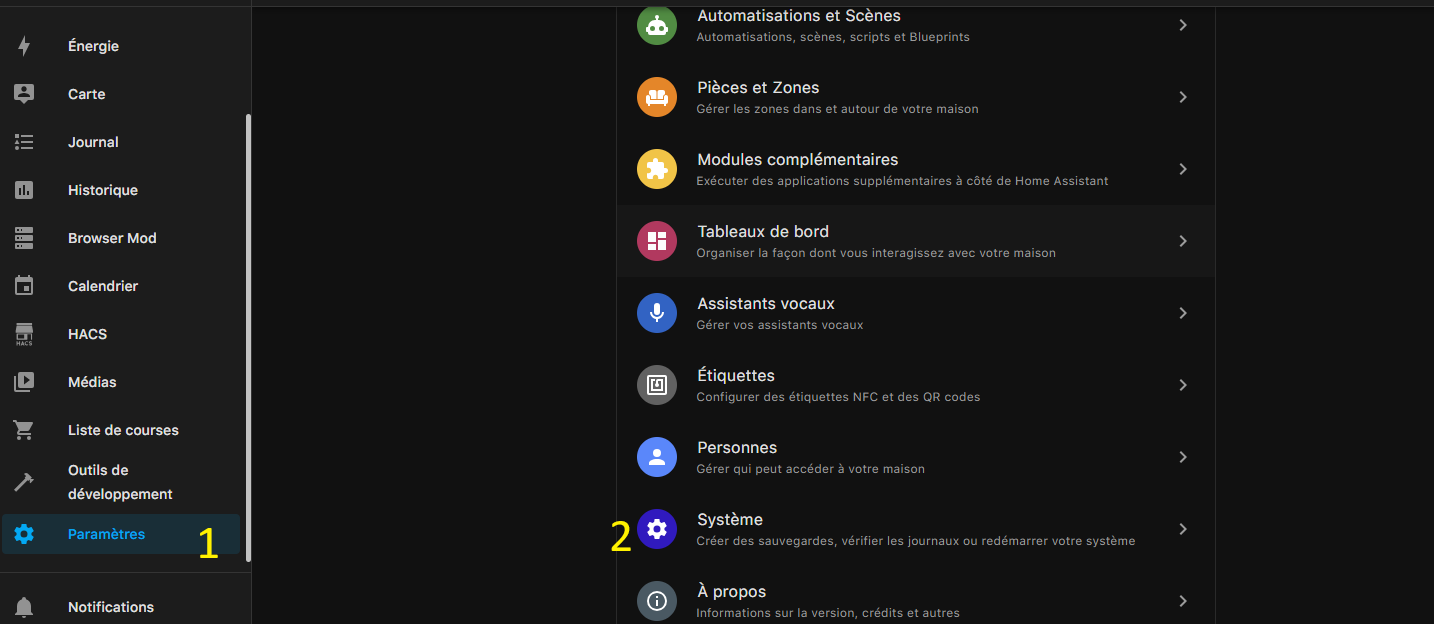

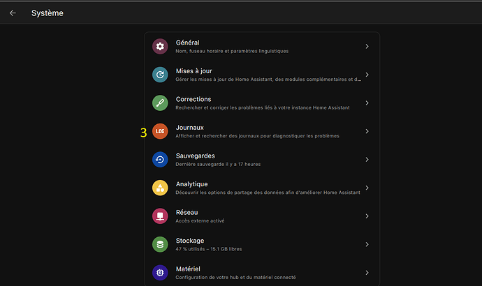

Alors regarde dans les journaux de HA, si tu as message d’erreur
et garde cela en tete , car au moindre souci de quelque soit on demandera toujours les journaux pour comprendre l’erreur ou les erreurs que tu peux avoir.
Il te suffira de les posté avec balise </>
Ton compte est bien en admin , je pense que oui
As tu vidé le cache de ton navigateur ( F5)

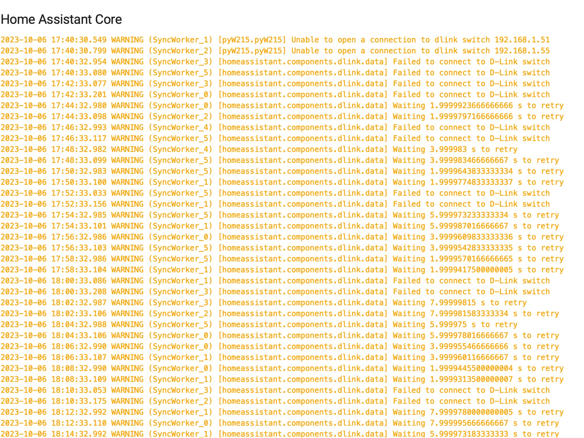

11
As-tu besoin de tout les journaux
Tu en as d’autre de message
IPP ( imprimante , on verra plus tard )
Dlink , pareil plus tard
Raids
Octobre 7, 2023, 3:55

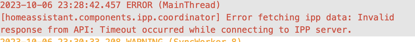

13
je viens de trouvé cela en rouge
IPP , c’est pour ton imprimante qui est vue par HA sur ton réseau., il se peut que ce message se produite car ton imprimante est OFF ( éteinte tout simplement ).

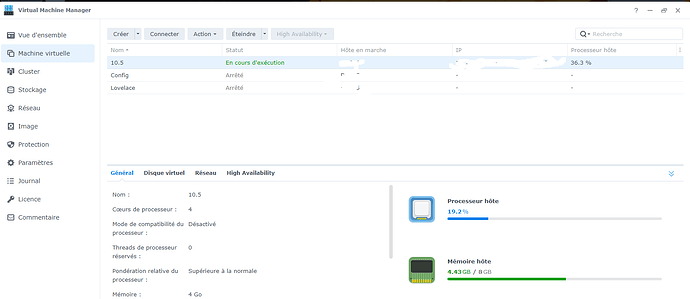

Je reviens sur mon Installation !
J’ai crée sur Container Bien ou Pas
Tu penses que je dois crée sur VirtualStation Oui ou Non ou resté sur Container ou autre chose…
Je debute du-coup je peux egalement revoir
Dis-moi
Chaqu’un ses choix
moi je suis parti sur une VM sur mon syno

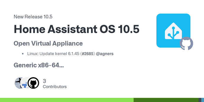

Je prend toujours a la source ensuite. ( fichier install )
L’image pour mon syno
https://github.com/home-assistant/operating-system/releases/download/10.5/haos_ova-10.5.vmdk.zip

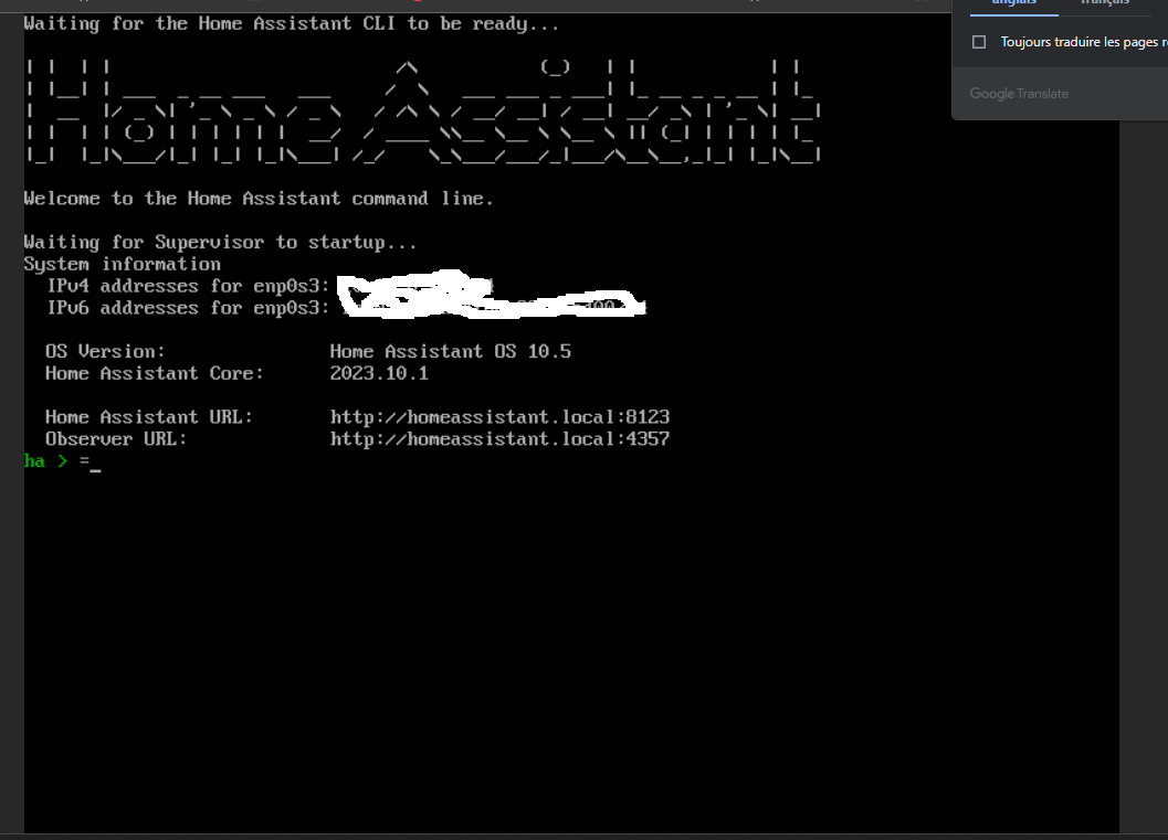

je vais refaire une installation complete
Surtout que si tu débute , tu peux le faire …
pis cela permet d’apprendre
