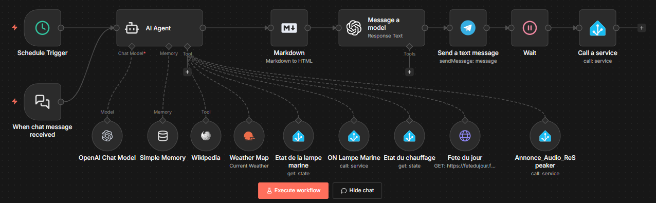

petit retour sur n8n, on peut faire de petites choses sympa quand même, comme nous le disons, inutiles donc indispensables :wink:
Le flux:
Le prompt AI Agent:
"Génère une sortie texte avec la météo actuelle de Vannes et trouve moi une information pertinente sur l’histoire d’une des villes suivantes, Vannes, Brest, Rennes, Logonna Daoulas, Quimper, tu choisiras au hasard celle que tu veux et tu résumeras en 220 caractères maximum en préfixant cette information comme ceci:
News Bretagne →
Nous allons mettre dans le message la fête à souhaiter aujourd’hui
Le noeud Fete du jour te permettra d’avoir cette information.
Donne moi aussi l’état de la lampe marine et dis moi si le contact sec 1c du séjour est on ou off en indiquant juste:
Chauffage → Actif / Pause
Si la lampe marine est éteinte, allume la.
Utilise l’outil Home Assistant pour le TTS avec les informations de la lampe marine, du chauffage, la température actuelle, et dis moi aussi l’information de la fête du jour, ne met pas dans le message TTS l’information sur l’histoire de Vannes.
  • Tu dois uniquement remplir le champ ‹ message ›. Ne modifie jamais ‹ entity_id › (qui doit rester tts.piper) ni ‹ media_player_entity_id › (qui doit rester media_player.respeaker_satellite)*"
Le prompt Message a model:
« Embelli le message html avec des icones sympas pour l’envoyer avec un format adapté à Telegram mais sans ajouter d’entête.
Je souhaite une version compacte sans entête sur Telegram, aucun commentaire en plus de ce qui est demandé. »

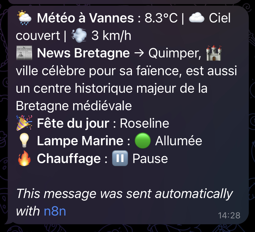

Résultat Telegram:
