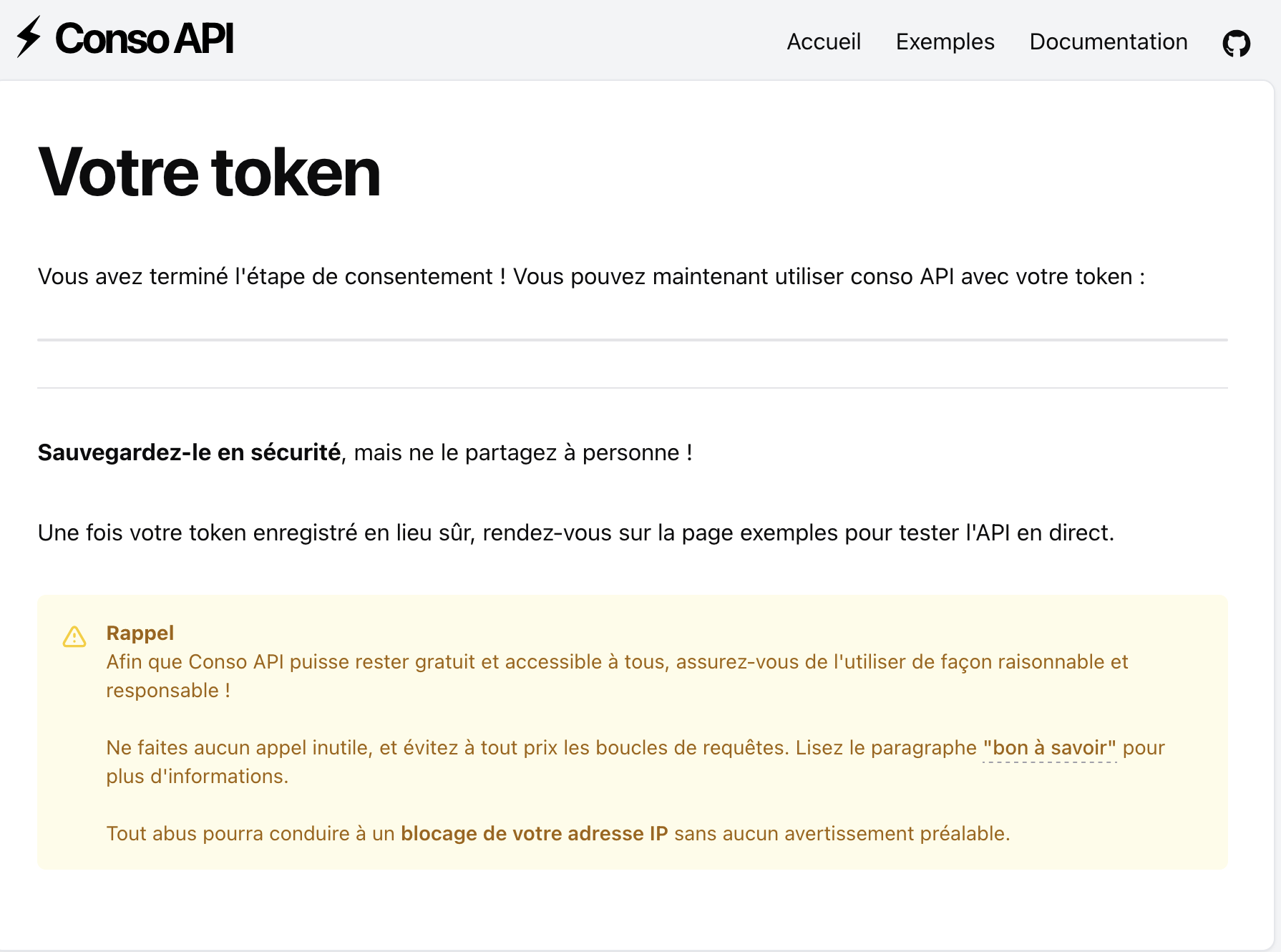

Oui jusque là, c’est tout bon, j’avais réussi à lier MyElectricalData. Mais là, 3x que je recommence, et je tombe sur cette page, sans avoir de token :confused:
EDIT : c’est bon, la 4ème fois, ça a été la bonne :wink:

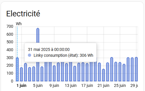

Pour ma part, sur mon dashboard personnel, le graph ne me prend que la première valeur de la journée …
Voici le contenu de mon yaml :
chart_type: bar
period: day
type: statistics-graph
   - linky:01234567890
hide_legend: true
stat_types:
    - state
title: Electricité
days_to_show: 30
Par contre, tout est parfaitement fonctionnel sur l Energy Dashboard.
Si tu as réussi, pourrais-tu me (nous) dire quel paramètre tu as mis stp
Bonne journée à toi
Matt

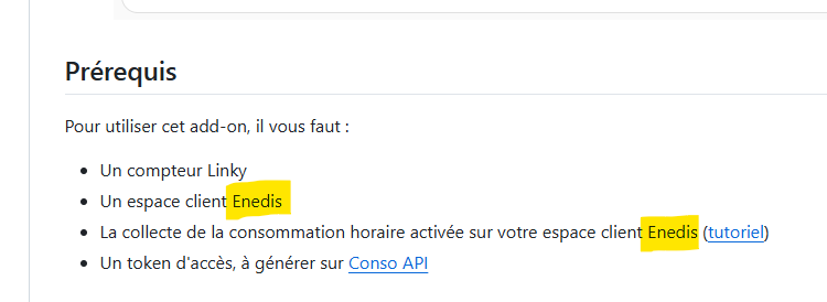

Bonjour David,
Les prérequis indiquent indique clairement que c’est Enedis ou rien
Oui ca j’en ai bien conscience, raison pour laquelle je pose la question si il existe une branche ou tricks qui permettrait de contourner ca.
Mais je me doute un peu de la reponse :wink:
Il faudrait une âme charitable qui se lance dans le développement…
On ne sait jamais !

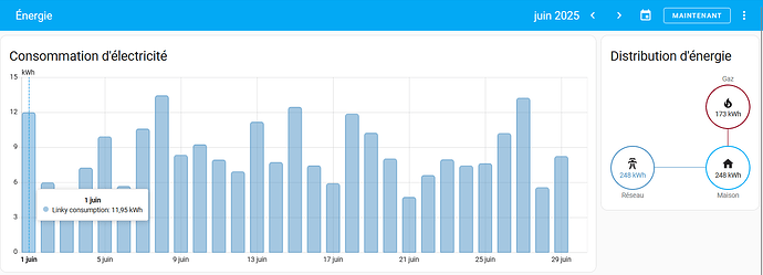

J’ai installé le module HA-linky en suivant le mode operatoire de Bokub ( grand merci a lui) et je retrouve mes donées de la veille heure par heure dans le menu Energie.
je voulais savoir s’il est possible d’avoir un affichage avec le cumul par jour , par mois et années , comme j’ai aujourd’hui sur Jeedom ?
Merci d’avance pour vos reponses
Bonjour Sergio,
tu cliques sur le calendrier en haut à droite et tu choisis la période que tu souhaites

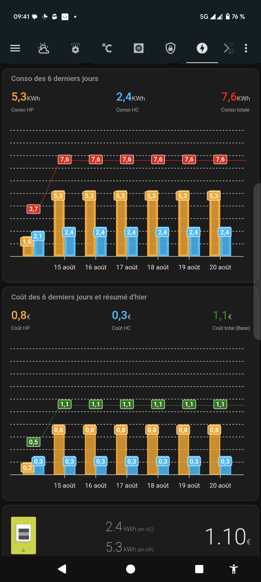

Sur les graphiques, j’ai depuis quelques jours toujours les même puissances consommées et même prix par jours, sachant que je n’ai pas d’erreur dans les logs, les données remontent bien.
Sur ma custom:content-card-linky, j’ai bien des puissances différentes, mais les jours au dessus sont bizarres puisque il est noter en dernier jour vendredi, (et nous étions jeudi lorsque j’ai fais le screenshot) d’ailleurs toute la semaine j’avais les même jours qui ne bougeait pas
Je joins quelques screenshots.
Merci pour votre aide!
