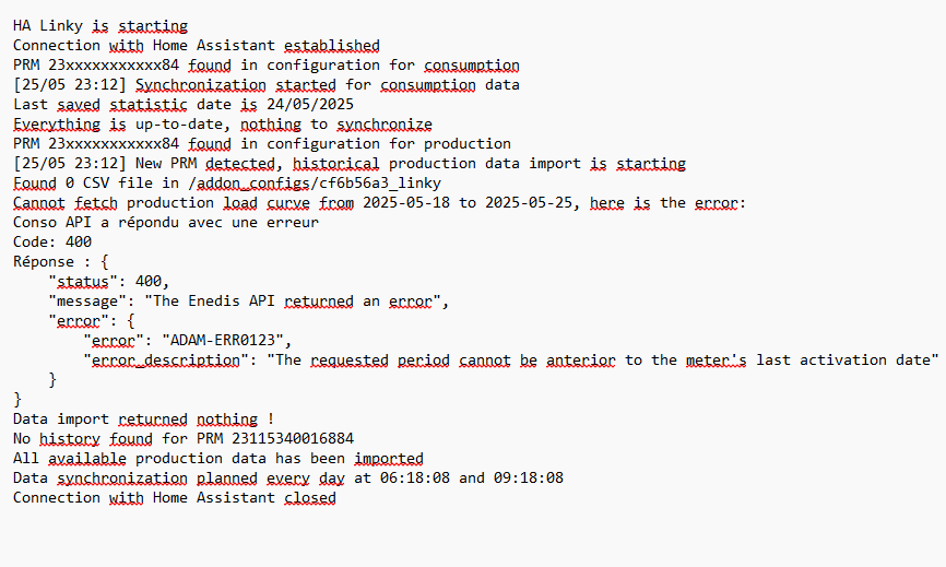

Bonjour SoG,
Voici le log :
HA Linky is starting
Connection with Home Assistant established
PRM 23115340016884 found in configuration for consumption
[25/05 10:56] Synchronization started for consumption data
Last saved statistic date is 24/05/2025
Everything is up-to-date, nothing to synchronize
PRM 23117800155297 found in configuration for production
[25/05 10:56] Synchronization started for production data
Last saved statistic date is 22/05/2025
Cannot fetch production load curve from 2025-05-23 to 2025-05-25, here is the error:
Conso API a répondu avec une erreur
Code: 404
Réponse : {
« status »: 404,
« message »: « The Enedis API returned an error »,
« error »: {
« error »: « no_data_found »,
« error_description »: « no measure found for this usage point »
Data import returned nothing !
Data synchronization planned every day at 06:58:10 and 09:58:10
Connection with Home Assistant closed
A noter, j’ai 2 PRM : un pour la conso et un autre pour la production séparée car intégrale pour EDF.
Ce qui est bizarre, c’est que j’avais réussi à télécharger une première fois avant que çà me renvoie cette erreur…
Merci pour aide

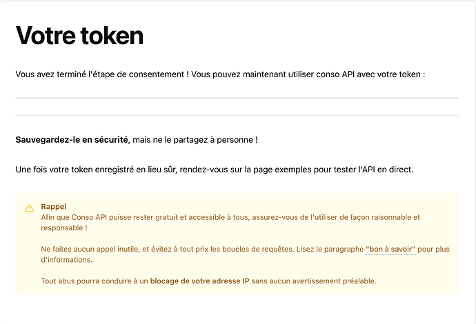

Je crois qu'il y a un soucis car il est impossible de trouver le token :confused: que ce soit sur Firefox ou Chrome.

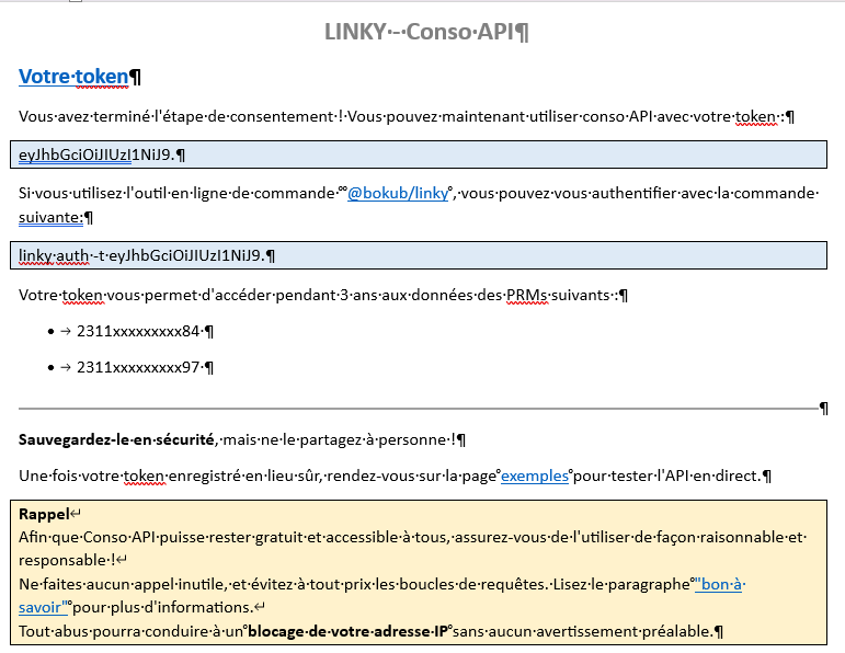

Ta 2 PRM, donc 2 tokens on est d’accord ?
Peut être une erreur sur le production true ou false.
Je ne vous suis pas...
Voici mon token, dont il est dit que je peux accéder à mes deux PRM...
Et voici ma config :

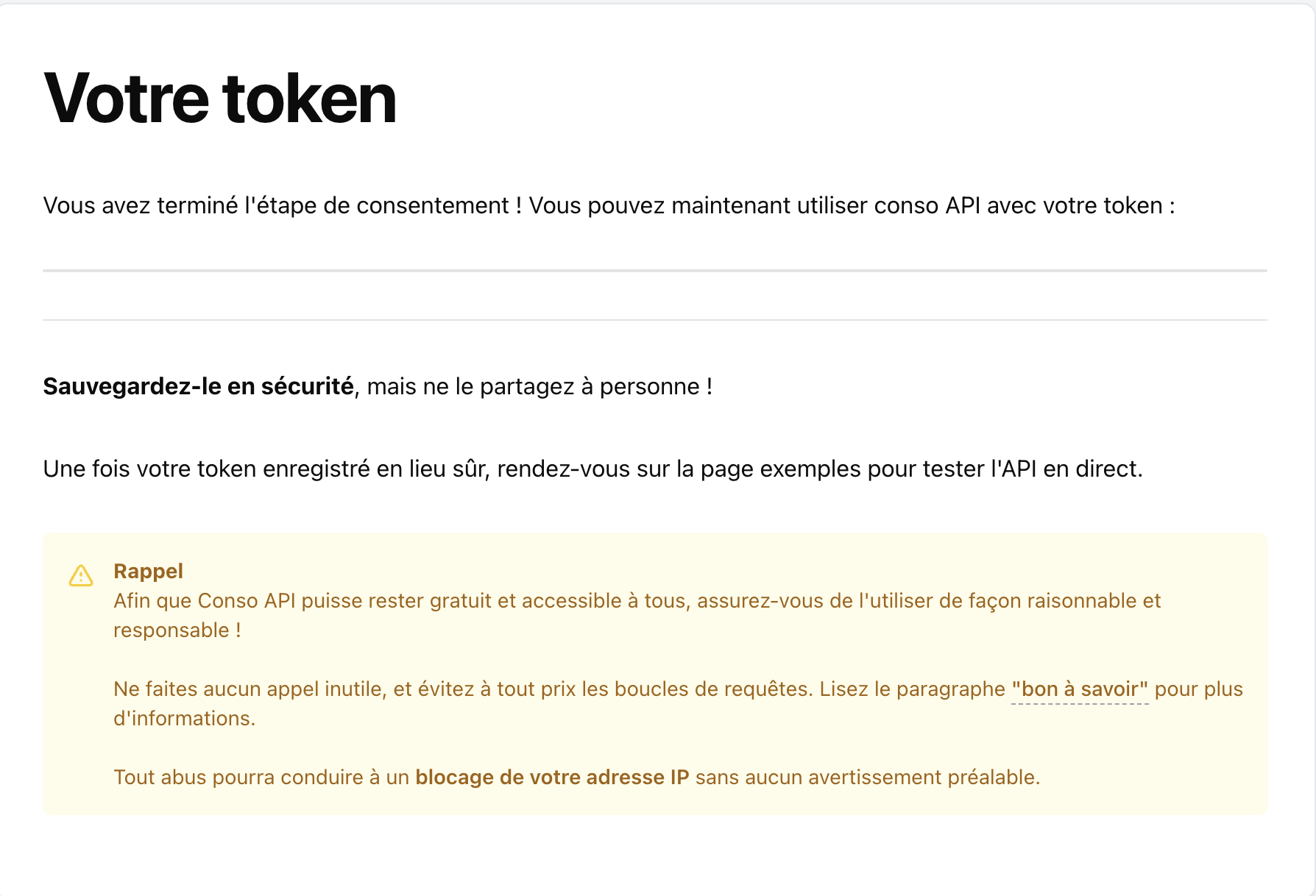

Hello la team,
Du coup, où est-il possible de trouver le fameux token ?
Merci pour l’aide
ici : https://conso.boris.sh/
Tu crées un compte Enedis avec les infos de ton PRM et ensuite tu vas récupèrer le token
