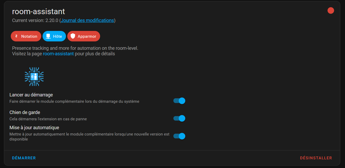

J’ai un problème avec mon module complémentaire.
J’ai cocher la case pour qu’il se lance au démarrage mais il ne se lance pas, obligé de le faire manuellement.

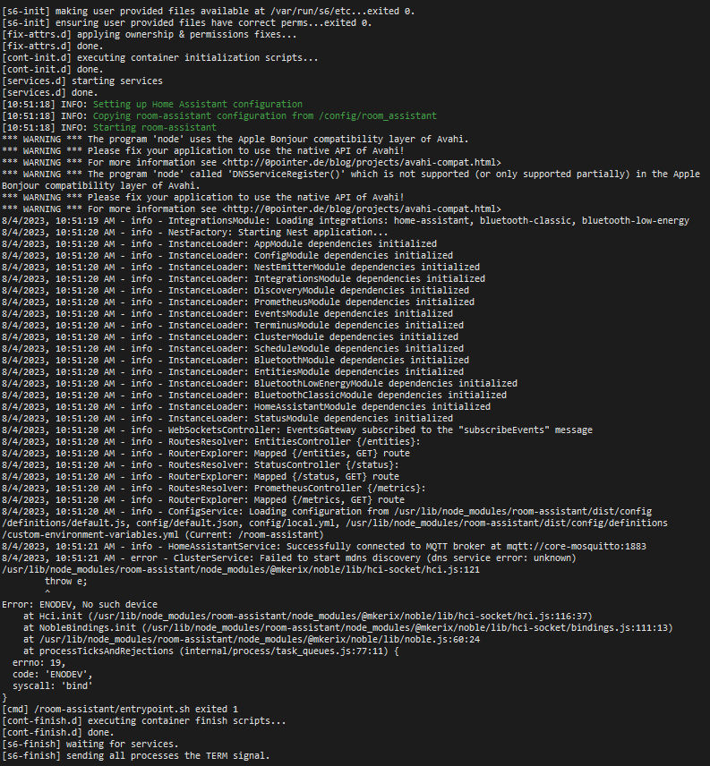

Il faut regarder les logs du module :slightly_smiling_face:
Je viens de regarder et je ne comprend rien du tout…
Si vous pouvez m’aider :sweat_smile:
Salut si room ne démarre pas généralement ça bien se t’on port ou il y a la clef bluetooth.
