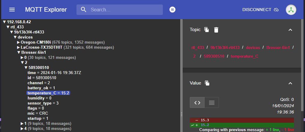

Celui qui est surligné , si tu vas à droite tu as son Topic, copier si appuie !image
rtl_433/9b13b3f4-rtl433/devices/Bresser-6in1/2/589300510/temperature_C

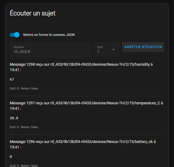

tu peux passer par MQTT dans HA
Tu verras les topic, il faut cerner ceux que tu veux !

il faut surtout regarder si le format est OK !
Puis dans un template, tu vas chercher le topic!
