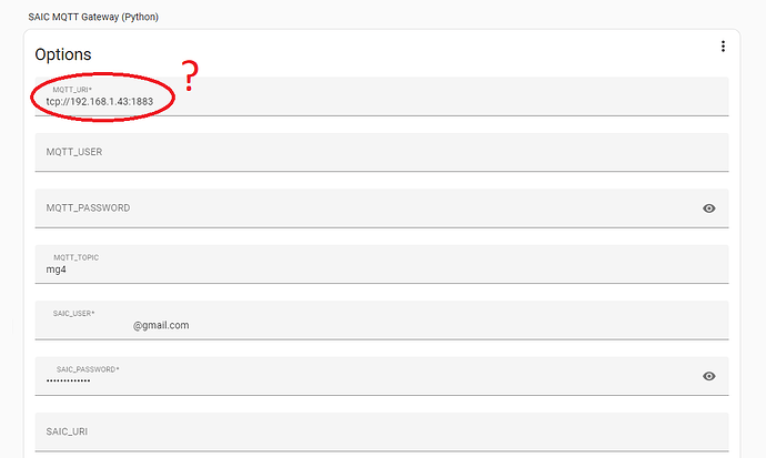

Il y a notamment la première ligne ( URI to the MQTT Server. TCP: tcp://mqtt.eclipseprojects.io:1883 or WebSocket: ws://mqtt.eclipseprojects.io:9001 - required) à renseigner mais je ne sais pas quoi indiquer.
Quelqu’un a-t’il déjà installé ce module complémentaire et réussi à le faire fonctionner ? Que dois-je mettre dans MQTT URI ?

si tu as bien un serveur MQTT qui tourne à cette adresse, ça semble être bon.
En revanche côté login / mot de passe tu n’as rien a mettre?
Pour confirmer queton MQTT marche, je vois que tu as Zigbee2MQTT installé… si lui marche c’est un bon signe.
Tu peux surement t’inspirer de la config de Z2M dans ce cas.

Ce que je ne comprends pas c’est cette adresse commençant par « tcp:// ». J’ai installé Mosquitto par HA et je n’ai donc pas d’autre broker ou serveur MQTT.
Les mots de passe et user requis sont bien renseignés.
Le journal du module complémentaire?
C’est le protocole réseau utilisé… dans les autres intégration c’est implicite, ce n’est pas nécessaire, mais bon visiblement ils le veulent là…
192.168.1.43 c’est la bonne ip?

Pour l’adresse IP (192.168.1.43), c’est celle de mon RPI

Ce n’est pas plutot mqtt:// ou http:// ?
Bonjour McFly, j’aurais préféré une adresse en http:// mais à priori, c’est soit une adresse TCP ou WebSocket.
Tu as essayé de mettre ça, par défaut?
tcp://localhost:1883

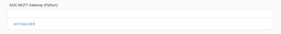

Voilà le journal du module après l’avoir arrêté, change l’adresse par localhost et redémarré :
Rien… :joy:
