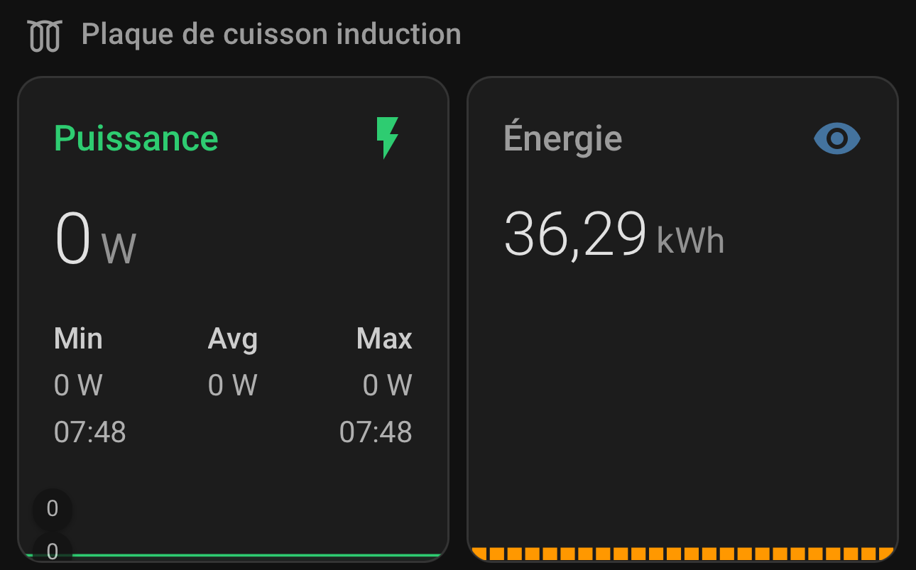

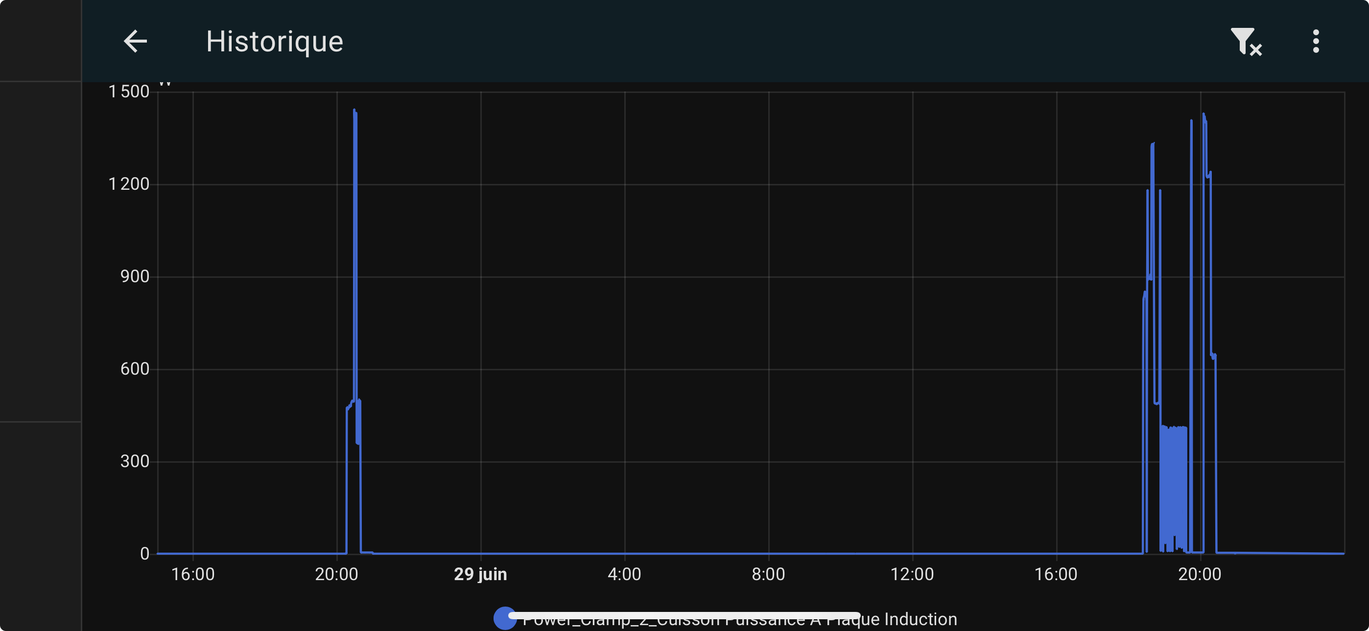

@Family-Hub c’est quoi déjà ta plaque de cuisson ?
J’ai une pince sur la mienne (whirlpool WL S7260 NE) neuve d’où y a même pas une semaine, et j’en ai pas de consommation de veille :
