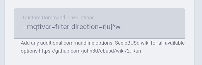

Salut, ça fait longtemps que je n'ai pas mis mon nez là dedans mais voilà ce que j'ai sur l'app eBusD: --mqttvar=filter-direction=r|u|^w
PS: je suis en version 25.1.0

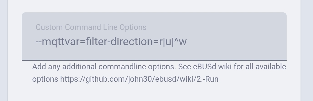

Oui moi j'ai ça
seed_mqtt_cfg: false
commandline_options:
  - "--mqttjson"
  - "--scanconfig"
  - "--mqttint=/etc/ebusd/mqtt-hassio.cfg"
  - "--accesslevel=*"
  - "--mqttvar=filter-direction=r|u|^w"
network_device: ens:192.168.31.102:9999
