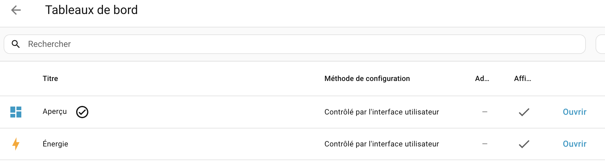

C’est ce que j’ai fait mais il n’est pas présent. Je peux masquer d’autre élément mais le tableau de bord Energie n’existe pas.
Bizarre , car je ne crois pas que le dashboard energie, il soit possible de le supprimer. Tu ne peux que le cacher de la barre latérale .
Existe t’il dans paramètres / tableau de bord ?
Non non il n’y est pas.
dans ton configuration.yaml, tu as bien la ligne default_config: ?
essayes cette solution : Perdu - Energy Dashboard - #13 par Karibou54
c’est sur qu’il la pas default_config:, c’est pas possible autrement de le supprimé.
C’est ce qui me parait le plus probable.
En effet default_config: avait disparu.
Je l’ai remis et redémarré et il est de nouveau présent.
