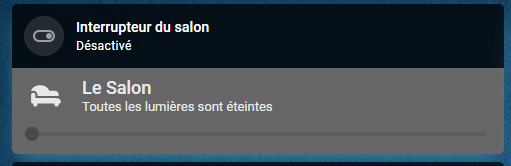

ex: dans HA, j’ai cette carte :
  • l’interrupteur du salon est le module zigbee derrière l’interrupteur
  • le salon est l’interface installée depuis HACS pour contrôler les lumières Hue.
je contrôle TOUT depuis HA, rien depuis l’application hue.
