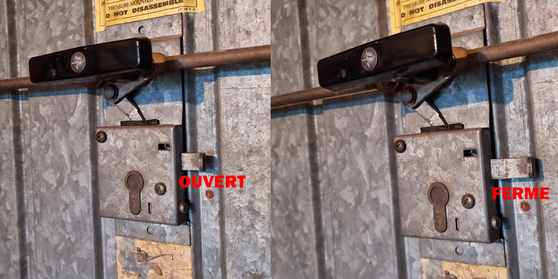

Je recherche un module zigbee, tasmota ou autre qui pourrait tirer ou repousser la petite tirette de ma porte de garage. Ça ne nécessite pas une force de malade pour être ouvert ou fermé.
Si ça pouvait être un module assez abordable en terme de coût ce serait parfait.
Avez vous une idée de ce qui pourrait faire l’affaire?
Voila la photo.
Merci par avance :blush:
Peut-être ce genre de produit, initialement prévu pour commander une vanne d’eau pour arrosage par exemple. Tuya-Vanne d’eau intelligente pour maison intelligente, WiFi Zigbee, contrôleur d’arrosage de jardin, minuterie, commande vocale, gaz, Alexa, Google (aliexpress.com). Il y a de nombreux modèles qui fonctionnent tous de la même manière.
Avec un petit montage mécanique assez simple, tu devrais pouvoir lui faire tirer et repousser la tirette de ta porte de garage je pense.
Pourquoi pas, je vais voir si il est possible d’adapter ce genre de produit.
