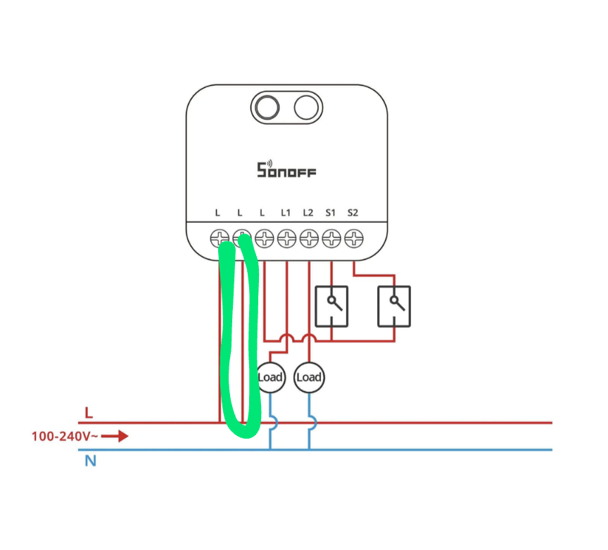

J'ai pour projet de connecter des doubles interrupteurs avec des modules sonoff mini duo sans neutre.
En étudiant les schémas, je me demandais a quoi servait le câblage de la deuxième phase sur le schéma si dessous :
Merci de votre aide !
Je dirai qu’elle ne sert à rien, a mon avis les 3 bornes L sont déjà connectées entre elles en interne du module.
Mais je n’ai pas eu le module entre les mains pour être sur à 100%
Essaye sans, y’a pas trop de raison d’en avoir besoin (a priori), brancher 6 câbles dessus sera déjà assez sportif :slight_smile:
J’ai essayé et effectivement ça fonctionne, merci beaucoup ! Par contre sur une des deux lumières j’ai un petit délai à l’allumage et à la coupure
Et si la phase est branché sur ton circuit qui a du retard il persiste ce retard ?
C’est quoi le modèle que tu as pris ?
J’ai pas essayé et j’ai eu du mal tout refermer :sweat_smile:
Le modèle c’est un MINI-ZB2GS-L
Ce module est un interrupteur double. Il contrôle deux « charges » (Load) indépendantes. À l’intérieur du boîtier, chaque sortie (L1 et L2) possède son propre relais.
  • La première borne L alimente généralement l’électronique interne du module.
  • Les bornes L suivantes servent à apporter la puissance qui sera « basculée » vers les sorties L1 et L2. Bien que ces bornes soient souvent reliées en interne (pontées), diviser l’arrivée de courant permet de ne pas surcharger une seule petite borne à vis si vous utilisez des appareils puissants.
