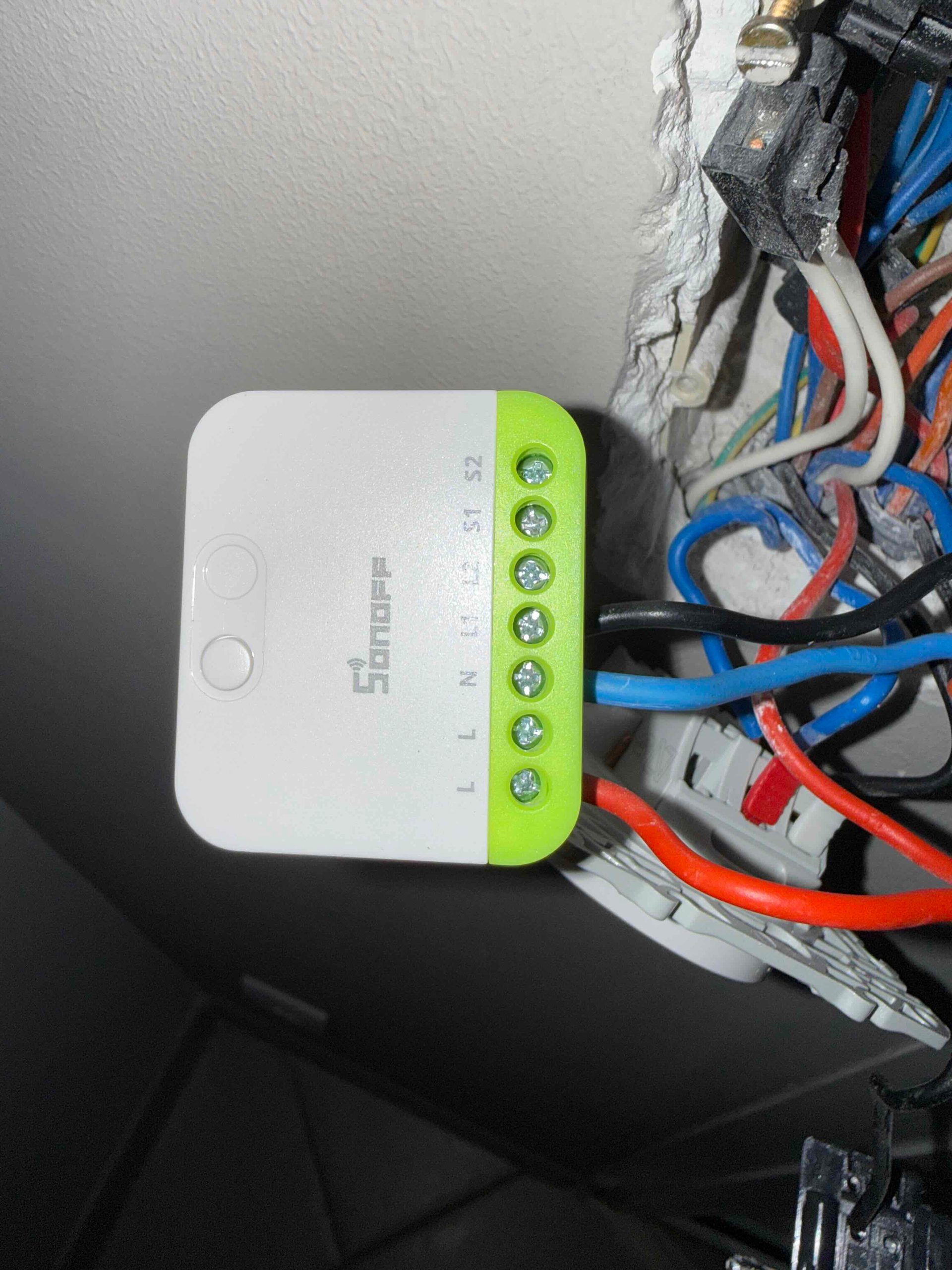

Module Sonoff pour double intérrupteur
merci. je peux prendre un des neutres de la gaine ou il y a les navettes?

les navettes sont sur la phase, pas sur le neutre. donc tu devrais pouvoir utiliser un fil bleu pour le neutre.

merci j'ai un stock de wago :grinning_face: . mes navettes sont en noir sur les 2 inter. Il faudra juste que je prenne le même de chaque coté (pas sur qu'il bouge , il y a 15 m entre ces 2 inters du va et vient)

merci à tous les 2. j'ai pris ce modele avec neutre. et 2 boutons poussoir. pour les 2 fils navettes (ils sont noirs pour mon inter ) . on est bien d'accord que j'en met un en L out et le second sur la borne s1. mais je doute sur le branchement de mon poussoir. je me sers du seoncd bornier L pour la phase mais je branche le quoi sur le second bornier du poussoir ?
Si tes navettes sont noires elle n'a rien a faire sur Lout
D'ailleurs ton module n'a rien a faire là,il doit se trouver du côté de ton retour de lampe qui lui doit être connecté sur Lout
Tu dois te servir d'une de tes navettes comme phase et la 2eme comme déclencheur en S1/2
merci je suis un boulet. du coup je vais mettre un module sans neutre car pas de neutre dans la seconde boite.
Oui pas le choix du coup
Mais effectivement si tes 2 retours de lampes n'étaient pas dans la même boîte le module double devient inutile
dernière précision
le second fil navette (celui qui n'est pas la nouvelle phase) je le branche bien sur le bouton poussoir et sur S2 du module
Faut vérifier le cablage sur le zbminil2 oui mais le double ça doit être légèrement différent suivant la sortie ça doit être S1 pour la sortie L1 et S2 pour L2
merci ca marche, j'ai du mettre un mini l2 vu que dans la seconde boite je n'avais pas de neutre

merci encore une fois. J'ai réussi même si au départ je pensais que le module se mettait côté phase...
