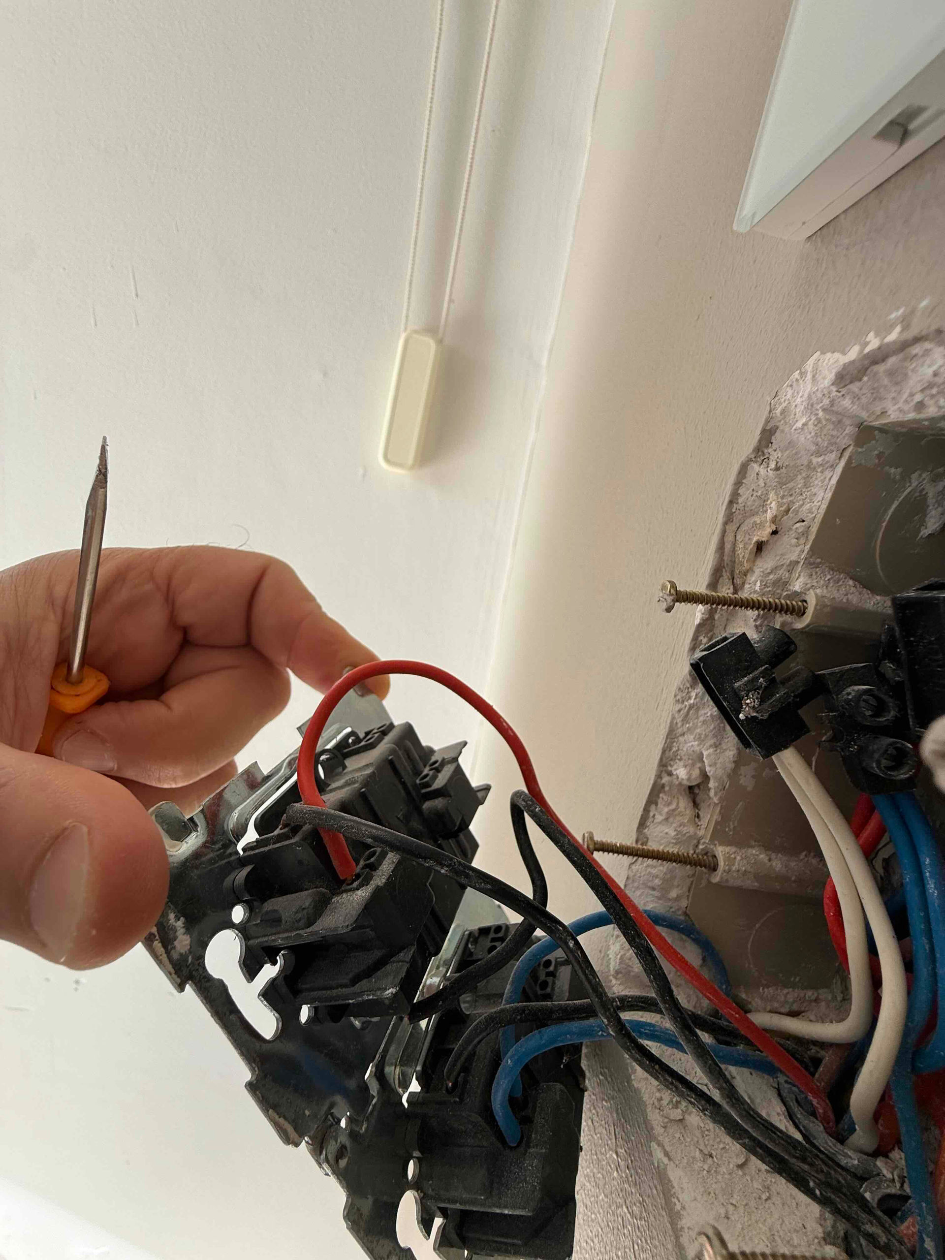

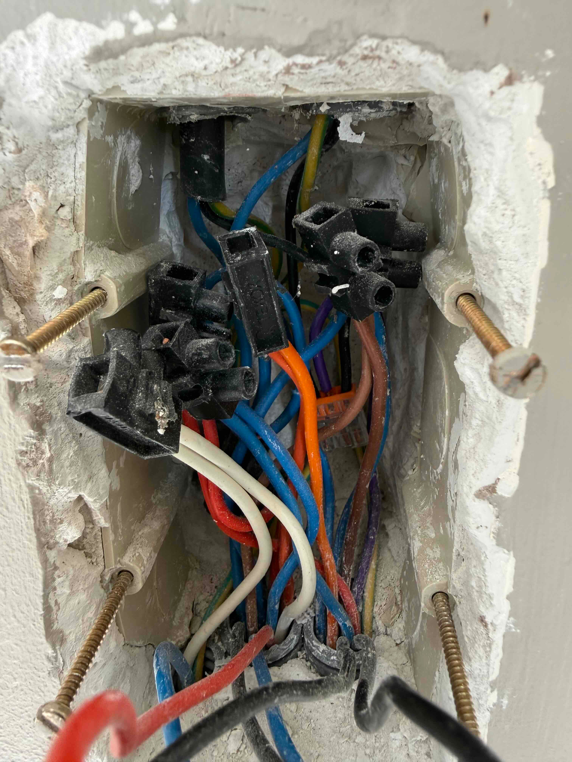

Edit 2 :bon problème réglé impossible de faire rentrer ce module avec tous les câbles derrières donc je chercherai une autre méthode pour ma part…mais le sujet peut être utile a certains

C’est quoi exactement ton souci ? le faire rentrer dans le boitier placo ? t’es placo ou brique ?
Il existe des boitiers de ce type, j’en ai plusieurs, super pratique :

j'ai le neutre au fond de la boite mais il y en a tellement que j'ai peur de ne pas prendre le bon même s'il y en a un plusieurs dans la gaine des navettes. Je suis bien en zigbee. L'idée de ce double poussoir est d'éclairer le jardin et la table de la terrasse au même endroit.
