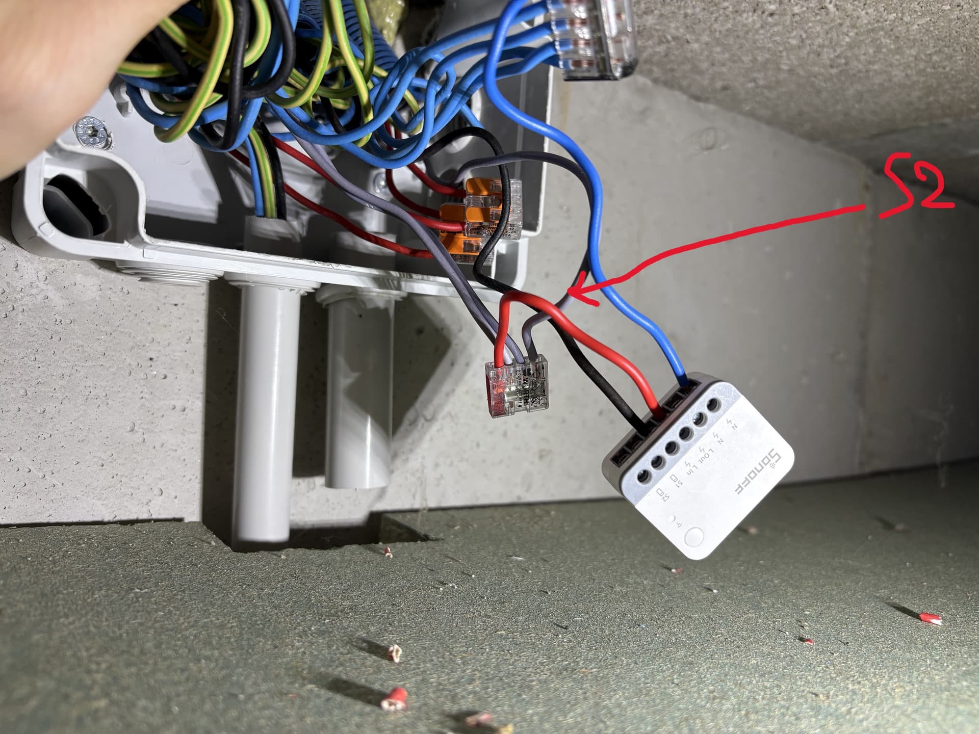

Module sonoff ZBMINIR2 avec neutre
Tu n’as nul besoin de câbler les navettes sur le module.
  • Tu prends ta phase (que tu dis être le noir) et tu vas a l’inter et au module en L in
  • Tu prends le neutre tu vas au N
  • Tu prends le retour lampe (que dis être le gris) qui va du second inter au module en S2
  • Le fil qui part vers la lampe en L out
Une photo un peu plus large de la boite ou l’on voit les gaines (en écartant un peu tous les fils) aurai été utile car la on voit surtout ton module.
Si tu as bien identifier et sur le peu que je vois de la boite tu devrais avoir ça :
Ton gris qui vient de l’inter va en s2 et non pas sur le wago.
J’ai mis la flèche sur celui là mais comme on ne voit pas les gaines ça peut être 1 des 3.
C’est celui qui est dans la même gaine q’un bleu et 2 rouges.
