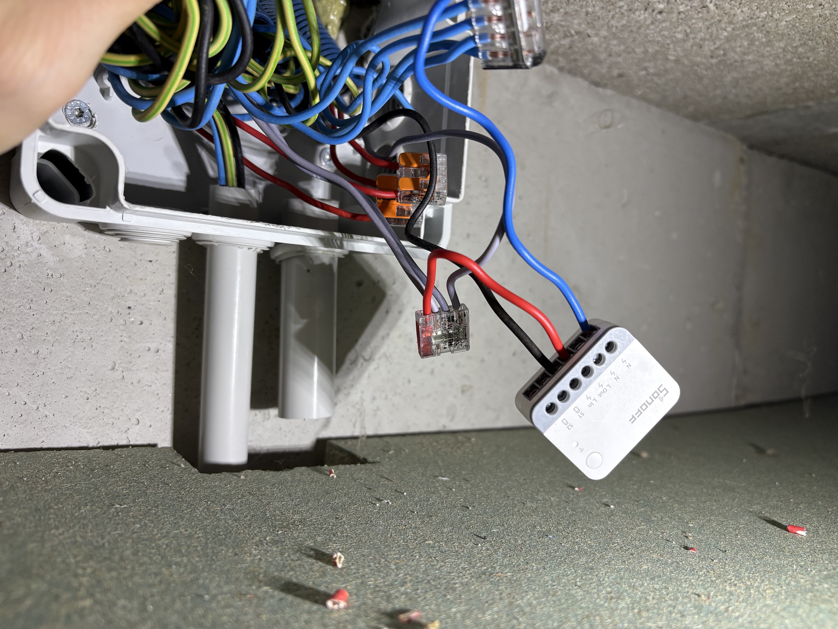

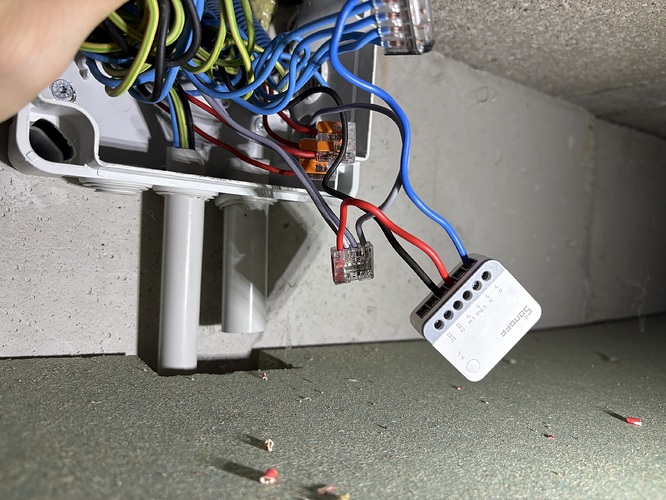

Bon j’ai ouvert ma boîte de dérivation et comme je le pensais, j’ai beaucoups de fils mais je pense avoir identifié mes fils.
  • Le noir semble être ma phase que j’ai mis sur Lin
  • Le gris semble être mon retour lampe que je met sur Lout (3 fils gris sur un wago, je me rajoute un fil au wago pour aller sur Lout)
  • Le bleu pour le neutre, je me repique sur le wago pour aller au N du module
  • Les 2 rouges qui sont mes navettes qui ne font que transiter dans la boîte (ils sont reliées par des wagos car j’ai tenté un branchement qui ne fonctionne pas).
J’ai un problème sur comment câbler les navettes sur le module sans condamner 1 interrupteurs depuis cette boîte de dérivation.
Tu n’as nul besoin de câbler les navettes sur le module.
  • Tu prends ta phase (que tu dis être le noir) et tu vas a l’inter et au module en L in
  • Tu prends le neutre tu vas au N
  • Tu prends le retour lampe (que dis être le gris) qui va du second inter au module en S2
  • Le fil qui part vers la lampe en L out

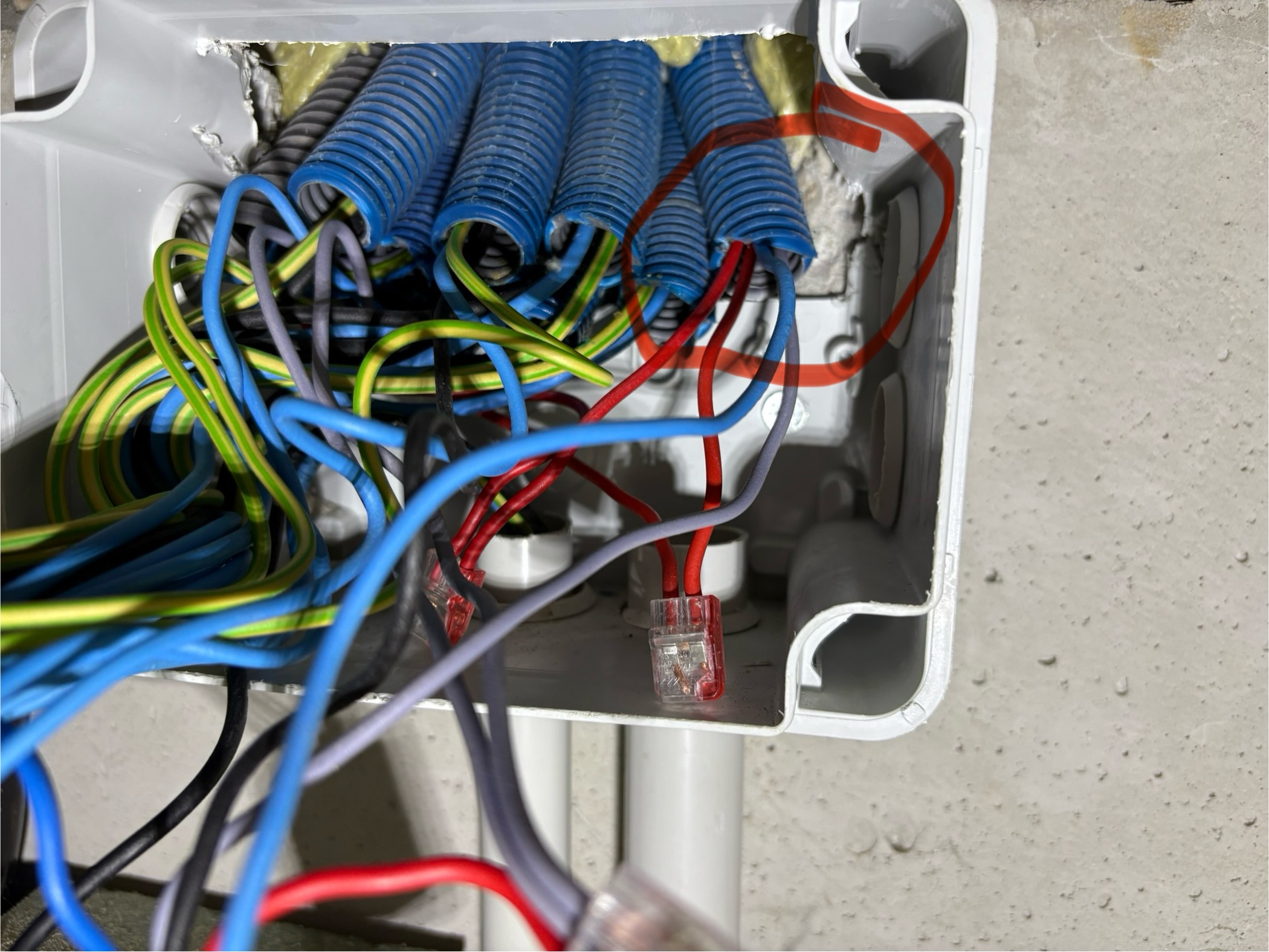

Une photo un peu plus large de la boite ou l’on voit les gaines (en écartant un peu tous les fils) aurai été utile car la on voit surtout ton module.
Si tu as bien identifier et sur le peu que je vois de la boite tu devrais avoir ça :
Ton gris qui vient de l’inter va en s2 et non pas sur le wago.

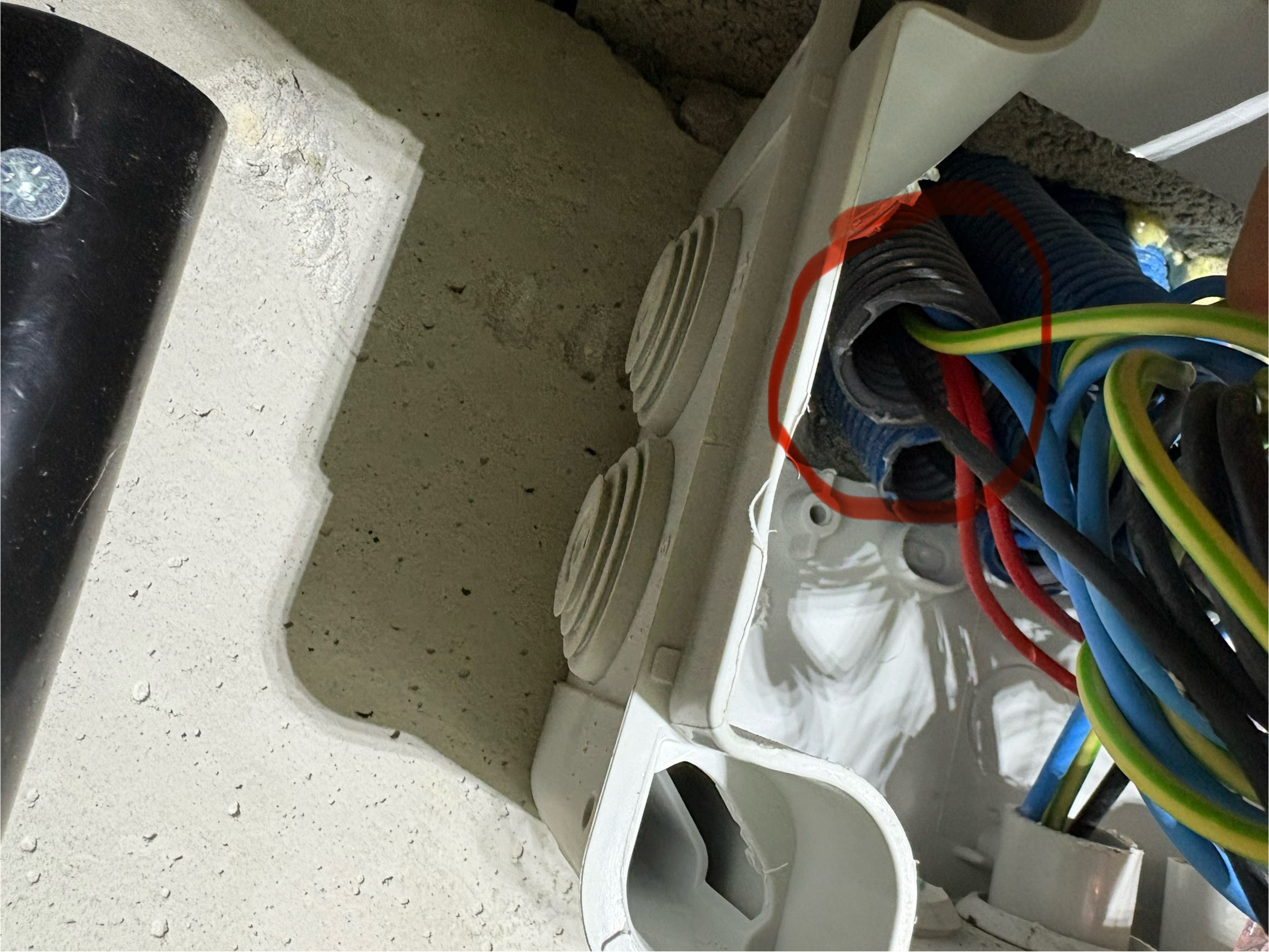

J’ai mis la flèche sur celui là mais comme on ne voit pas les gaines ça peut être 1 des 3.
C’est celui qui est dans la même gaine q’un bleu et 2 rouges.
Départ
Retour
Donc le gris que tu as entouré doit aller en S2
Le noir de la première doit être sur la phase venant du tableau et sur L in
C’est bon j’ai réussi :partying_face:
Merci infiniment à toi :pray:
Le seul retour que je peux faire de ce module c’est le retour d’état qui semble être absent car quand j’actionne mes interrupteurs, l’état du module ne change pas.
Mais sinon nickel il fait le boulot :wink::+1:
Encore merci beaucoup

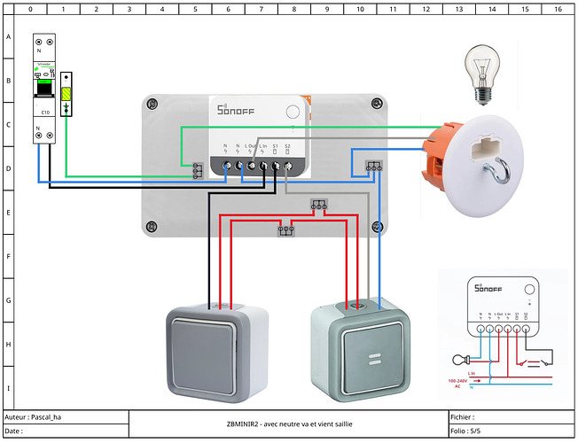

Le branchement doit pas être complétement bon, il doit manquer quelque chose Ou ton module est défectueux.

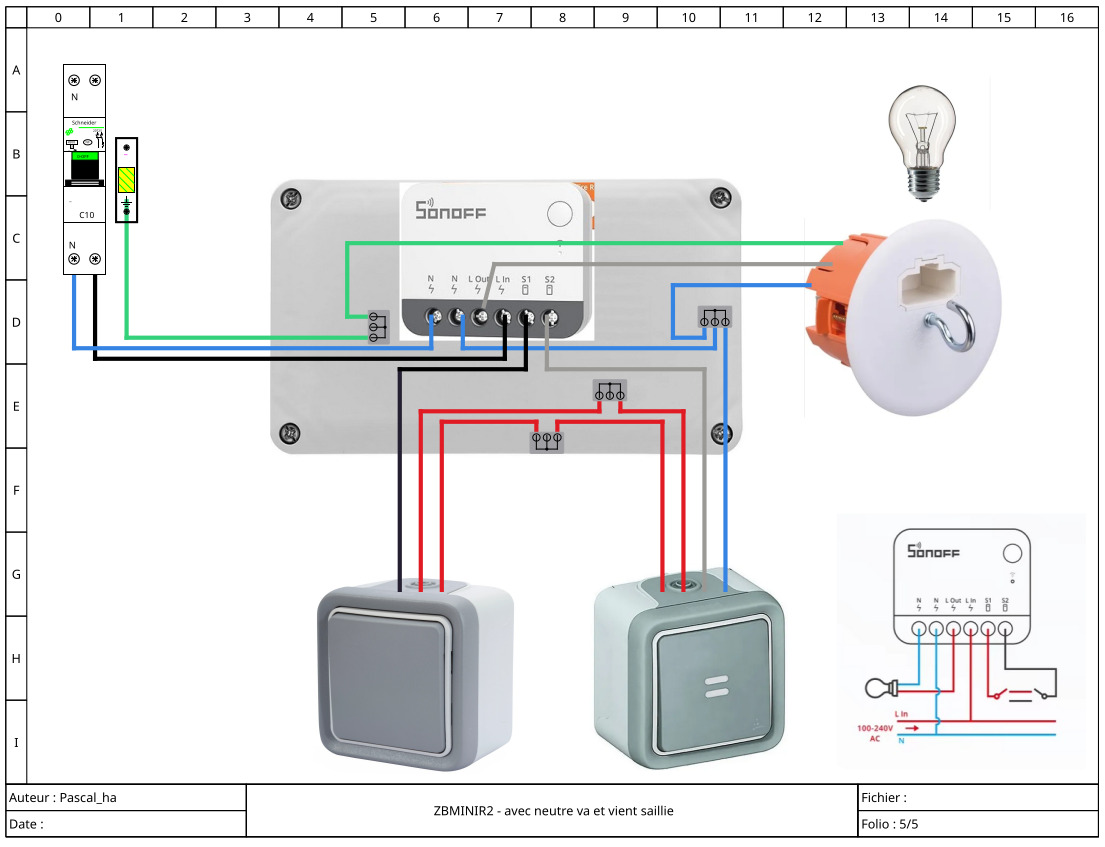

Si cela peut t’aider, ton cablage doit ressembler a celui ci:
(J’ai essayé de respecter la couleur de tes fils)

Auriez-vous un schéma de câblage pour utiliser ce ZBMINIR2 avec 2 poussoirs (et pour un même point lumineux bien sûr) ?
Merci pour votre aide :wink:
C’est le meme schema pour 2 boutons poussoirs? (pour un seul point lumineux)
