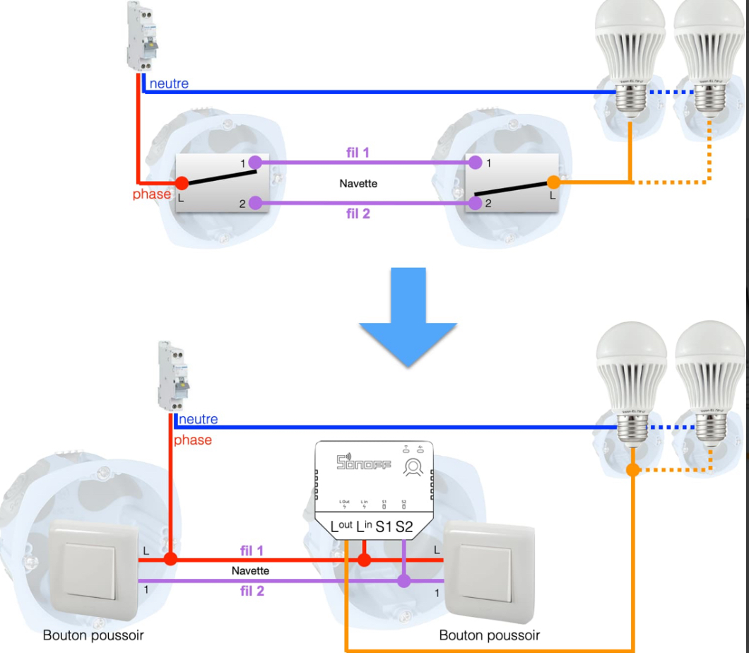

Installation neuve. Sans telerupteur.
L’électricien est en train de câbler le bâtiment
Il est partie sur un câblage classique d’un va et vient avec 2 navettes avec par contre le Neutre dans les interrupteurs.
Par contre installation de boutons poussoirs et pas de va et vient.

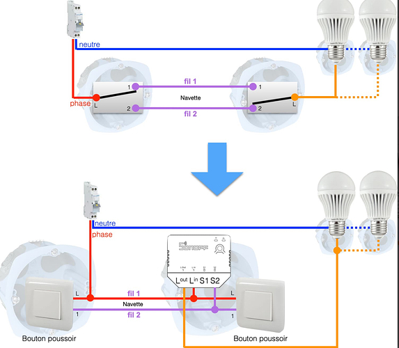

Si c’est des poussoirs a la place des interrupteur va et vient, c’est ce schéma.
En haut, le schéma classique avec des inter v&v, en dessous avec des poussoirs.
Dans ton cas, tu auras le fil de neutre a raccorder sur le module ( sur le schéma c’est un module sans neutre).
Il faudra placer le module dans le boîtier ou tu as le départ lampe

Salut @axowhite
Tu mets autant de poussoir que tu veux en parallèle les uns sur les autres et de même pour les lampes.
Le module remplace le télérupteur d’une installation classique
