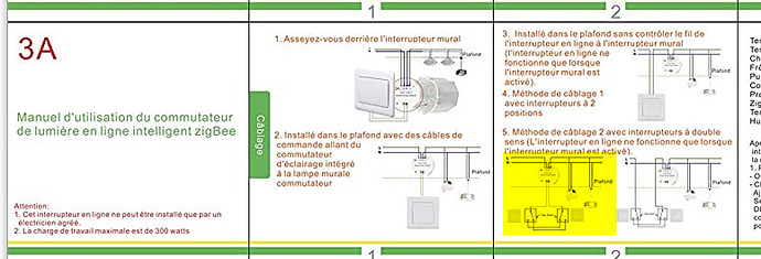

Avec zigbee2mqtt, j’utilise ça:
Mais lorsque tu utilises les interrupteurs, il y a une certaine latence et HA n’est pas mis à jour de suite (max 2 minutes) . Mais perso, ça ne me dérange pas.

Ce boîtier permet de géré le va et vient ? J’ai pas trouvé l’info …
Oui
https://www.amazon.fr/Contrôleur-commutateur-déclairage-ZigBee-domotique/dp/B07FBD96DG/ref=sr_1_3?__mk_fr_FR=ÅMÅŽÕÑ&crid=1Z1NLYWXIOFA9&keywords=nue+3a&qid=1675415870&sprefix=nue+3a%2Caps%2C114&sr=8-3
Petite précision, tu peux changer l’intensité que dans HA. Avec les interrupteurs, ç’est on/off.
Sinon il te faut passer en zwave avec un actionneur FGD 212.
Par contre il te faudra remplacer tes 2 interrupteurs bistables par 2 interrupteurs monostable (bouton poussoir) et ainsi tu pourras regler l’intensité en appuyant plus ou moins longtemps sur le BP.
J’ai ça chez moi, c’est super
Il y a les Shelly dimmer que tu peux utiliser. Retour immédiat dans HA par contre je ne sais pas si tu pourras gérer le réglage de l’intensité depuis l’interrupteur avec un va et vient. Je les utilises avec des poussoirs

Non, rien à voir avec HA ou compagnon.
ç’est une configuration du module au niveau de zigbee2mqtt.
Il est possible de modifier cette valeur, je crois que par défaut, ç’est 5 minutes.
Tu peux faire moins, perso, 2 minutes ça me convient.
