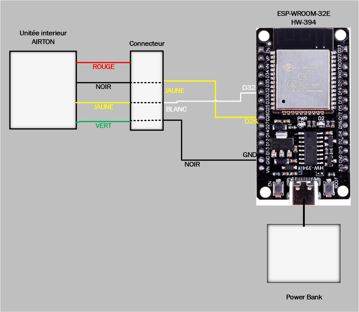

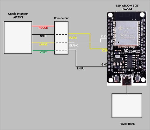

J’ai réussi a commander ma clim airton avec un ESP32 depuis Home Assistant
ça ne fonctionnera pas avec un ESP8266
J’ai du modifier légèrement les scrips de ouinouin pour que ça fonctionne mais il y a encore des chose a débuguer

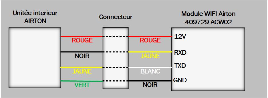

il a fallu déterminer le schéma de branchement du module wifi airton par rapport à l’unitée intérieur:
j’ai pu remarquer que les couleurs changeaient au niveau du connecteur qui relie l’unité intérieure au module wifi airton
Ensuite les différentes étapes
  1. flasher l’esp32 avec tasmota
  2. se connecter à l’esp32 puis configurer le client MQTT
  3. connecter l’esp32 à l’unité intérieur: (il faut couper l’alimentation électrique de la clim avant)
    (N’ayant pas encore reçu mes abaisseurs de tension 12V vers 5V: je l’ai alimenté
    provisoirement en USB avec une power bank)
  4. Créer un fichier autoexec.be et incorporer ce code dedans:

  1. importer autoexec.be dans l’esp32
    aller dans: Tools > Manage File system
    choisir un fichier et sélectionner le script AirtonSalon.be puis cliquer sur Upload
  2. charger le script
    aller dans Tools > Console
    puis lancer la commande Br load(‹ autoexec.be ›)
    il doit s’afficher dans la console: RESULT = {« Br »:« true »}
    au bout d’un certain temps ou en changeant la température de la télécommande les valeurs
    doivent s’afficher dans la console , si c’est le cas aller à l’étape 8
  3. incorporer dans configuration.yaml de Home Assistant :

Si les réglages de la clim sont changés depuis la télécommande: ils seront aussi changé su HA
Ceux que j’ai modifié par rapport aux codes de ouinouin:
  1. j’ai renommé son fichier Berryton.be en autoexec.be puis modifier les points suivants:
    a) ligne 12: var topicprefix = « cmnd/AirtonSalon/ »
    b) ligne 13: var FeedbackTopicPrefix = « tele/AirtonSalon/ »
    c) ligne 20: var internalThermostat = 0
    d) ligne 23: TemperatureSetpointOffset = 0
  2. modification dans le code yalm:
    a) ligne 4:name: Clim Airton Salon
    b) ligne 5:unique_id: climate.AirtonSalon
    c) ligne 33: #current_temperature_topic : « nodered/temp-salon »
    d) ligne 34: power_command_topic: « cmnd/AirtonSalon/power/set »
    e) ligne 35: mode_command_topic: « cmnd/AirtonSalon/mode/set »
    f) ligne 36: temperature_command_topic: « cmnd/AirtonSalon/temperature/set »
    g) ligne 37: fan_mode_command_topic: « cmnd/AirtonSalon/fan/set »
    h) ligne 38: swing_mode_command_topic: « cmnd/AirtonSalon/swing/set »
    i) ligne 40: fan_mode_state_topic: « tele/AirtonSalon/fan/get »
    j) ligne 41: swing_mode_state_topic: « tele/AirtonSalon/swing/get »
    k) ligne 42: mode_state_topic: « tele/AirtonSalon/mode/get »
    l) ligne 43: temperature_state_topic: « tele/AirtonSalon/Actualsetpoint/get »
Problèmes que je rencontre actuellement mais que je dois trouver la solution:
  1. mon esp32 reboot aléatoirement: peut être un problème d’alim
Bonsoir, j’ai pas mal avancé pour remplacer le module airton wifi pas un esp32 , regarde mon dernier post
il y a encore du debeugage à faire mais je vais avoir besoin d’aide
