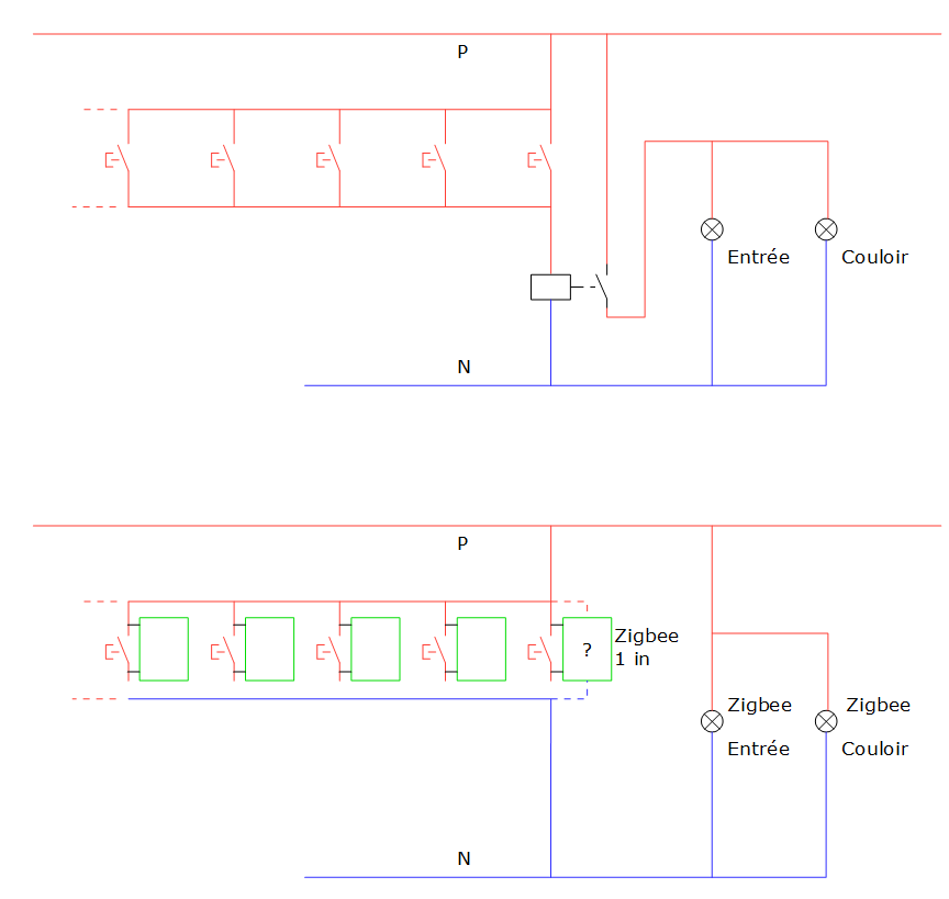

J’ai recement emmenagé et la gestion de deux ampoules m’horripile.
Plusieurs interrupteurs commandent un télérupteur qui alimente ces deux ampoules (entrée et couloir). Je souhaite dissocier ces ampoules et optimiser les interrupteur, sans toucher au câbles dans les murs. Ma première idée était de changer tous les interrupteurs concernés en zigbee, et les deux ampoules aussi. Sauf que les interrupteurs sont souvent doubles, jumelé avec des va et vient classique, ou vers d’autre télérupteur pour d’autres zones. Et j’aimerais un minimum d’harmonie en terme de design.
J’ai ensuite pensé à un petit module zigbee dans les interrupteurs existants pour récupérer l’info d’appui. Mais malgré de nombreuses recherches, je ne trouve pas mon bonheur.
Je précise également qu’il n’y a pas beaucoup de place derrière les interrupteurs, et que théoriquement la phase et le neutre seront dispo comme le montre le schéma.
Merci d’avance pour vos retours.
Salut, je n’ai pas étudié ton schéma, mais pour connaître la position de ton interrupteur tu peux le connecter aux bornes prévues pour sur un ZBMINIR2, sans prévoir d’utiliser la borne de sortie du module. J’ai cette utilisation pour ma sonnette au portail, un simple interrupteur connecté au module, s’il devient pressé je lance des actions à la maison.
Du coup toi tu peux allumer ou éteindre d’autres ZBMINIR2 connectés derrière les lampes en fonction de l’état du premier.
Salut Thomas,
merci pour ta réponse rapide et précise.
Le ZBMINIR2 a la fonction que je cherche, si il passe derrière les interrupteurs c’est top.
Commande lancée pour une unité test.
Encore merci.
(et dire que je me suis fait ch§!$* à faire un schéma :sweat_smile: )
Schéma très réussi ! :wink:
