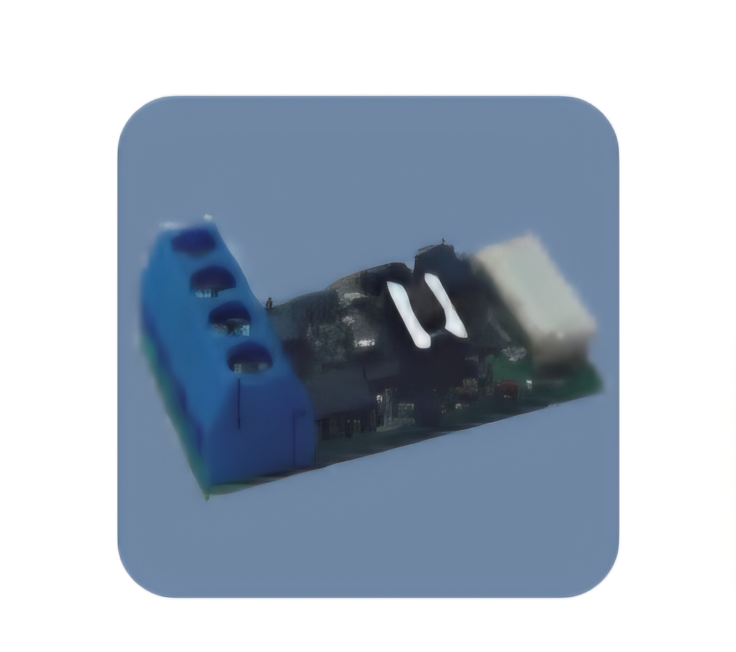

Je cherche à remplacer un module zwave par du zigbee.
C'est pour récupérer l'info quand ma vieille alarme somfy protexiom est mise on ou off.
J'avais bricolé un truc à partir d'un module de volet roulant somfy qui par l'intermediaire de 2 relais envoie un contact sec.
Il me faut donc en entrée du contact sec et en sortie un signal zigbee que je pourrais interpreter comme oui/non.
Joint une image du module zwave actuel.

Ce module somfy pilote normalement un VR il génère donc du 220v. Comme le module zwave est en contact sec en entrée, je passais par un relais
Alors prends un bête module zigbee pour un éclairage genre un sonoff zbminir2 du coup plus besoin de relais tu fais rentrer ton module VR sur l'entree en S1/S2 Du module zbminir2
