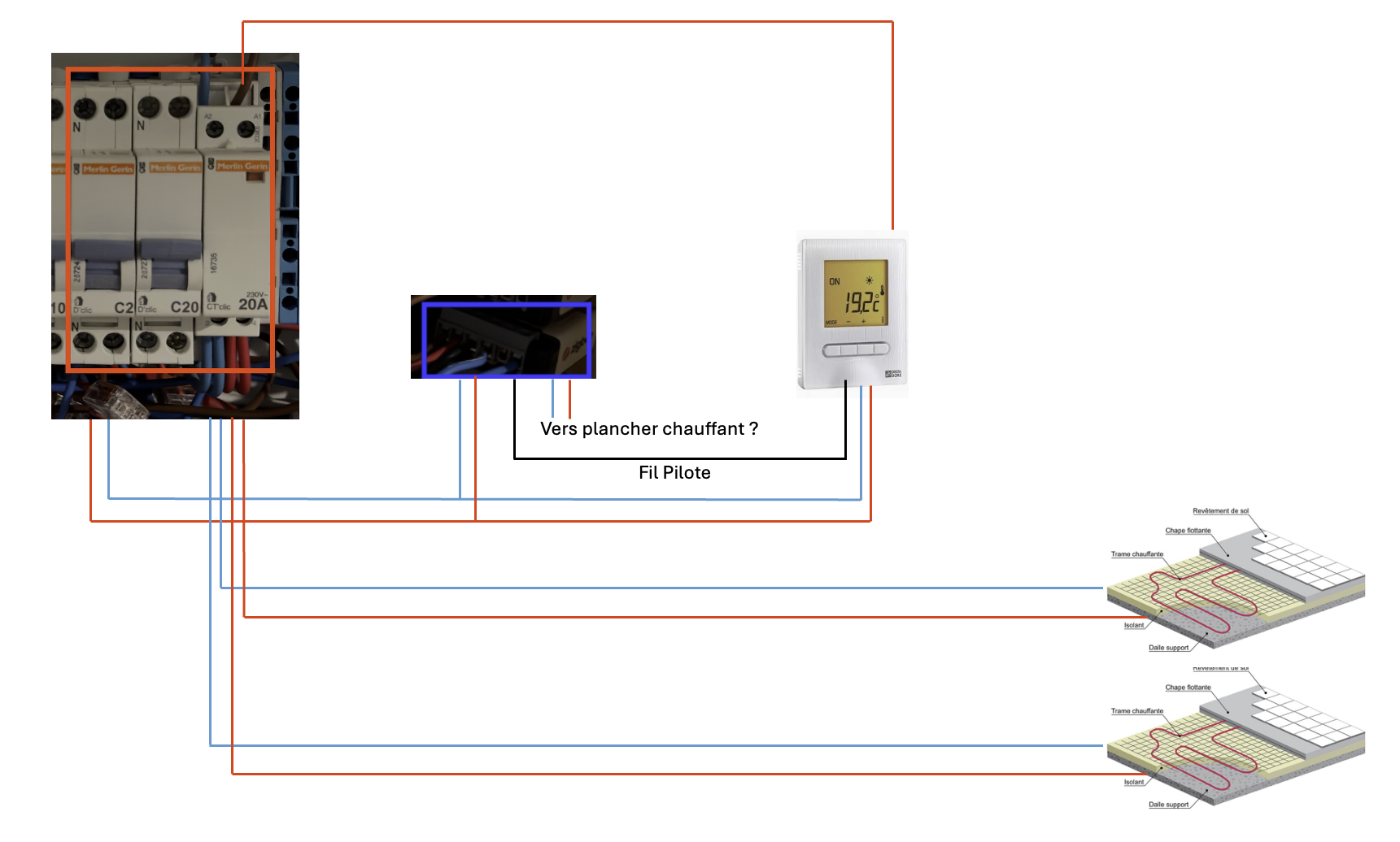

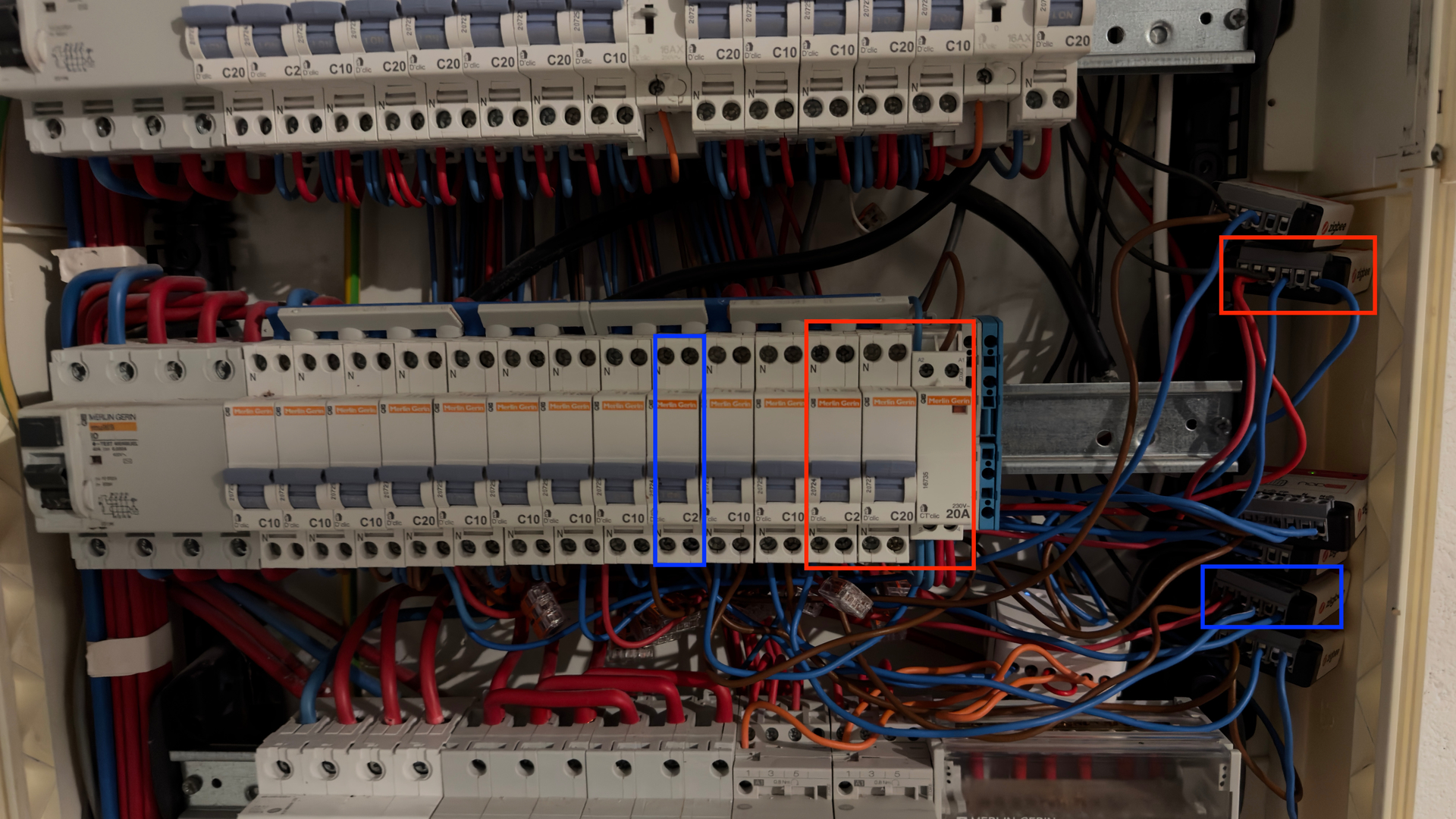

J’ai 6 zones, pour 5 l’installation était rapide et simple (en bleu), c’est la dernière du salon qui me pose problème (en rouge) car elle dispose de deux zones ensemble avec plus de modules au tableau électrique. Je ne sais pas comment brancher le module Nodon pour la mesure de la puissance des deux zones ensemble ?
Photo de l’ensemble

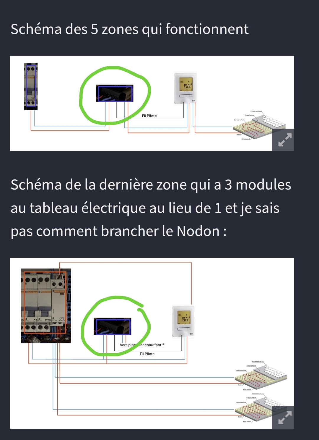

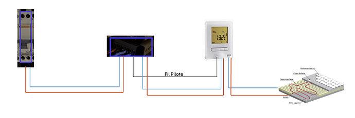

Schéma des 5 zones qui fonctionnent
Schéma de la dernière zone qui a 3 modules au tableau électrique au lieu de 1 et je sais pas comment brancher le Nodon :
  • son alimentation sur le premier module de gauche dans la zone rouge ou sur le dernier à droite mais il sera coupe si le thermostat n’a pas un ordre sur le fil pilote qui met en marche le Nodon !
  • l’alimentation des zones en bas à droite dans la zone rouge directement sur le Nodon ?
  • du coup les deux modules à droite ne servent plus à rien ?

j’essaie de comprendre tes schémas, peux tu me dire c’est quoi ce que j’ai entouré en vert ?

C’est même pire que ça, sur le schéma qui fonctionne a savoir le premier la protection est de 2 A.
Donc soit le schéma ne comprends pas tout soit le chauffage fait moins de 500 w
Oui, j’ai vu aussi. Mais avec deux Ampère le module va tenir :grin:.
Je suppose que le 2A, c’est pour la protection du thermostat, derrière il doit y avoir une protection et un contacteur pour la puissance
En vert ce sont les modules Nodon que j’ai inséré sur le schéma du haut (le premier) entre le tableau électrique et le thermostat Delta Dore.
Sur le second schéma pour la zone du salon, je ne sais pas comment faire sachant que :
  • dans les 5 premières zones qui fonctionnent super bien avec le module Nodon, chacun consomme entre 1kw et 1,4kw max
  • sur la dernière zone, j’ai 3 modules au tableau au lieu d’un (voir photo) car je suppose que comme j’ai deux zones il y a une sorte de relai car la puissance du Delta Dore Minor 12 est de 10A Max sur 230V
  • au mur le Thermostat Delta Dore, la sortie vers le radiateur repart en fait vers le tableau électrique avec un seul fil pour commander le relais des deux zones électrique
