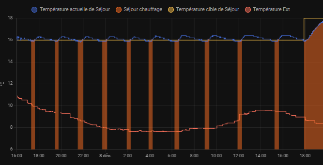

Ma solution, ici,
Et ça fonctionne bien

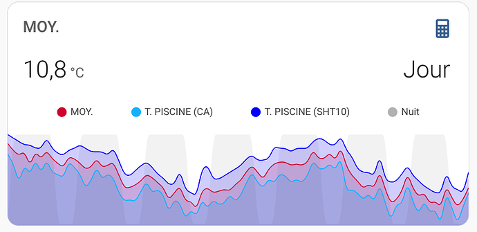

Pour ma piscine, j’ai 2 sondes différentes (dont celle avec le SHT10) et je prends la moyenne des 2.
On peut aussi étalonner…
Si la sonde venait à se dégrader, il suffit de l changer…
Simple, efficace.
