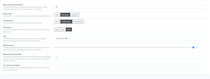

Perso je suis sous Z2M, en TIC historique donc une image de ma config ne va pas forcément t’aider tant que ça, mais voilà mes parametres spécifiques du linky dans Z2M:

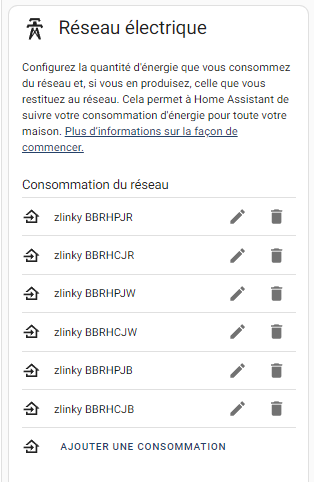

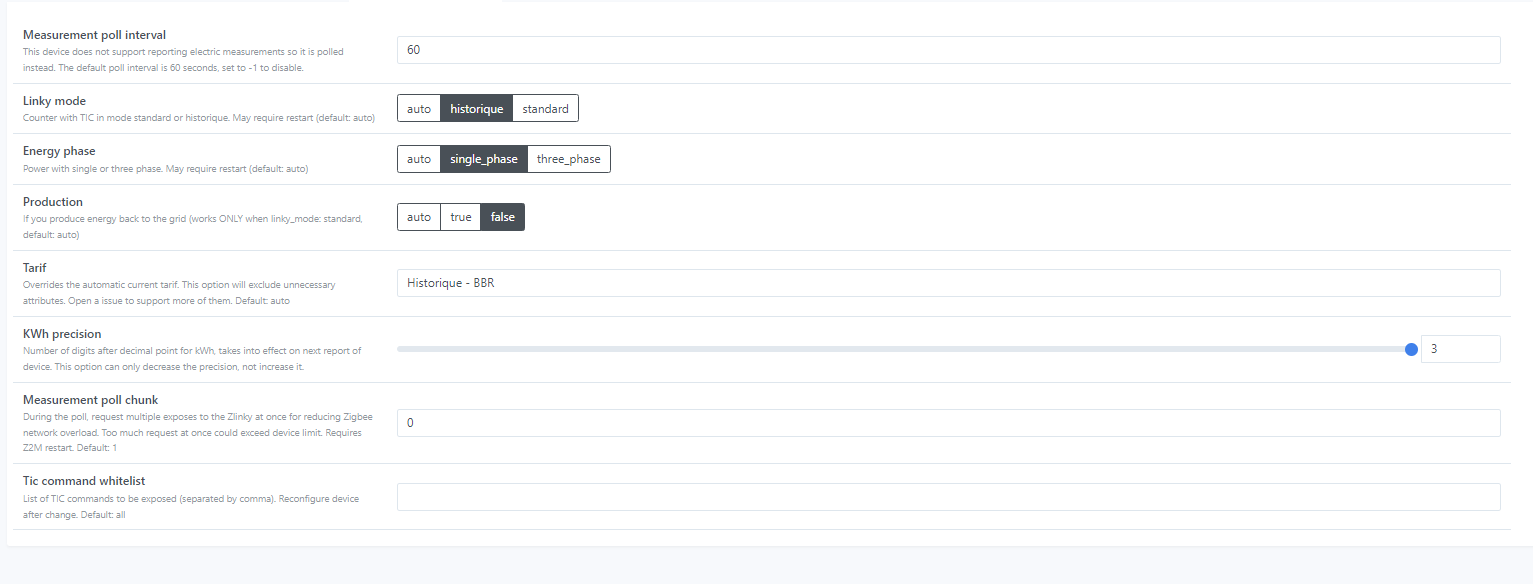

et mon cablage dans le dashboard energy:

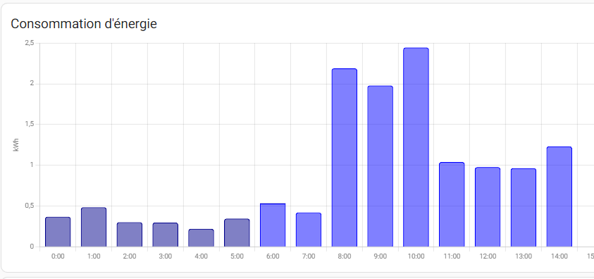

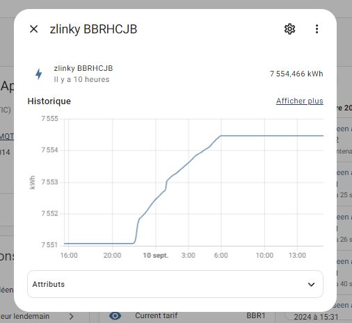

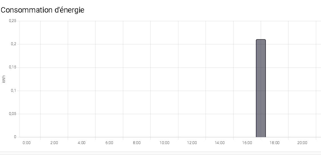

et j’ai bien un retour tous les Wh dans le dashboard:

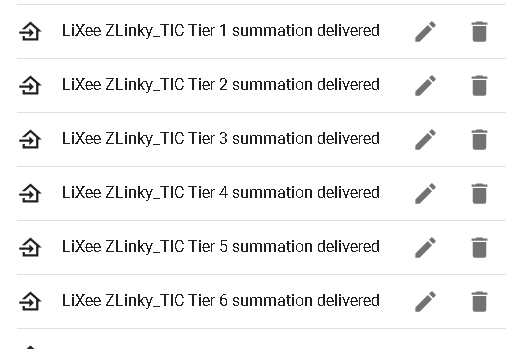

J’ai sélectionné les 6 entités qui remontent les valeurs d’index = HP & HC) x 3 couleurs

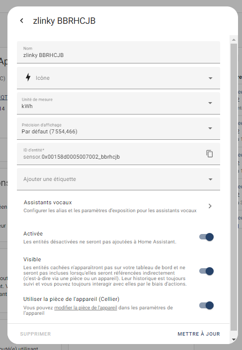

Et je ne trouve pas d’endroit pour paramétrer le ZLinky avec les décimales.
Je ne pratiques pas ZHA, mais tu as bien un moyen de configurer ton equipement (le zlinky en l’occurence) ?

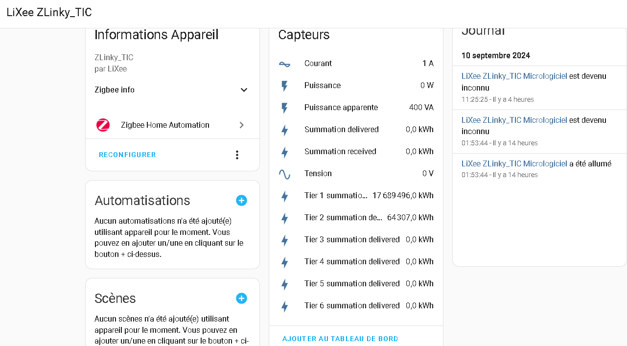

Là on voit bien que ça a l’air un peu surévalué :

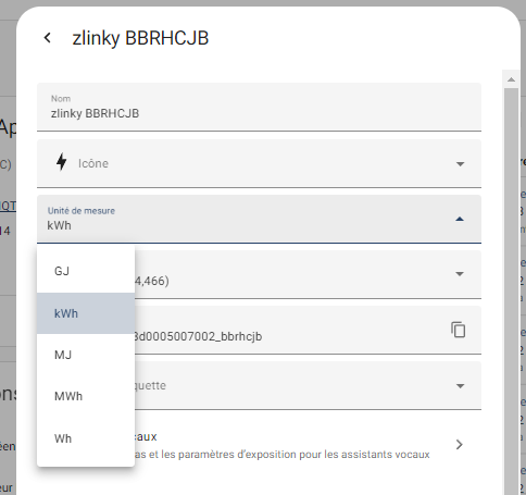

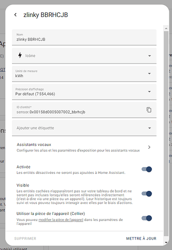

Autre option, tu viens cliquer sur ton index (par exemple Tier1)
puis sur la roue crantée en haut à droite (a cote des 3 points)
et tu essaie de changer l’unité de mesure:
Oui j’ai essayé de changer l’unité de mesure mais sans succès, ça rajoute juste des zéros si je passe de kWh en Wh.

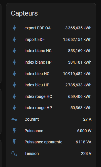

Merci @Denis_BRAUX pour cette précision. En effet quand j’ai installé mon Zlinky et que j’ai vu ces valeurs x1000 sur ZHA je n’ai pas bien compris.
j’ai aussi créé des templates (sans arrondi explicite à 3 décimales, car la valeur d’origine est déjà X1000)
