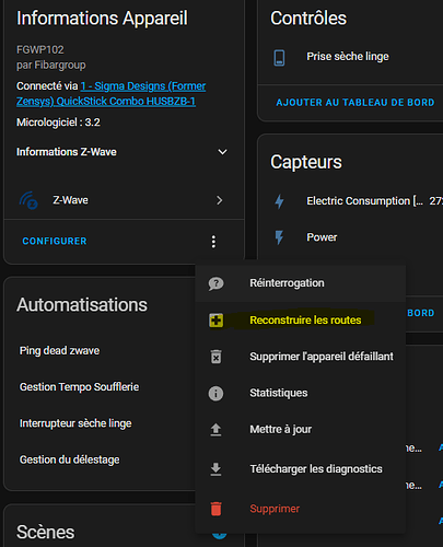

Alors en fait j’avais 3 modules en indisponible. Sur les 3 ping 2 sont revenus. Par contre au reboot ils me font souvent le coup de passer en indisponible, j’ai fait l’essai…Je pense que le 3ème j’ai tellement joué depuis ce matin qu’il faut que je le reboot électriquement :laughing:
L’extender après le ping est reparti, le smart implan aussi.

Je sais y’a aucun danger, mais bon j’enlève ok. Le dernier module est revenu avec un ping à l’instant.

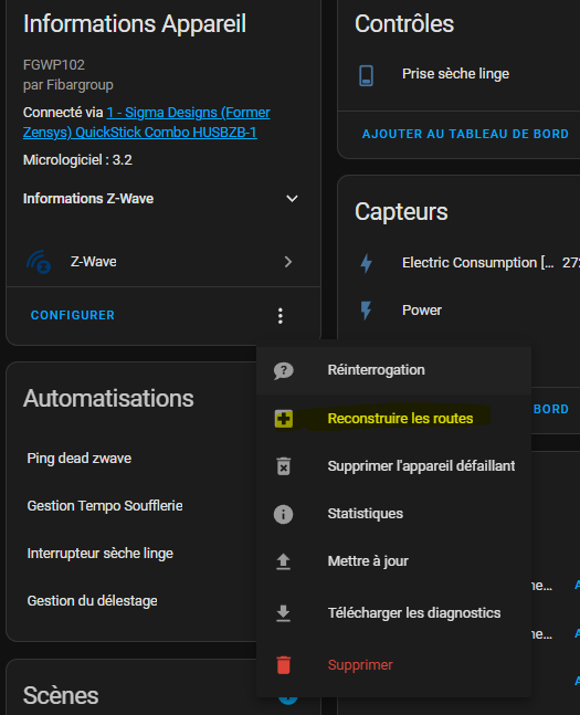

Tu as un soucis de maillage je pense et « d’accès » à la clef. Tu as maj le firmware de ta clef ? Tu as bien une rallonge usb sur ta clef ? C’est une aeotec gen 7 ? Ca fonctionnait bien avant ? SI oui depuis combien de temps ?
Alors non je n’ai pas fait de màj de la clé. Je n’ai jamais fait même. C’est une gen5. Rallonge, non, elle est branchée depuis toujours sur un HUB USB alimenté.
Oui ça fonctionnait nickel depuis 5, voir 6 ans que je suis sur HA.
Par contre dès fois il faut plus que 1 ping pour revenir.
Comment Faire pour reconstruite toutes les routes ?
Tu as une fonction soigner le réseau. Mais commence par soigner les noeud pour commencé.
Tu n’a pas rajouter de clef sur ton hub a tout hazard ?
Non j’ai rien ajouté.
Je le fais pour les 3 modules que je perds juste ?
Pour l’instant oui. A voir pour la suite.
Je te souhaite que ce ne soit pas l’aotec :pensive:
J’ai eu la même qui marchait parfaitement depuis des mois, puis comme toi des modules injoignables, qui revenaient au début par un ping, puis après obligé de tout redémarrer :expressionless: je suis passé à une clé zooz, tout est redevenu normal.
L’aeotec qui a rendu l’âme ??
Moi c’est toujours les mêmes modules :person_facepalming:t2:
Ok je fais ça et je vérifie
