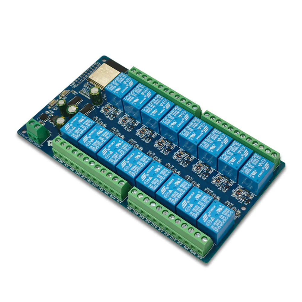

En Ethernet / wifi je recommande les cartes KinCony
avec un petit firmware ESPhome qui va bien

et sur le site de Kincony, dans la doc de la carte, tu as les exemples de yaml pour utiliser la carte avec ESPhome
KC868-A16 ethernet work with home assistant by ESPHome configure – Smart Home Automation | KinCony

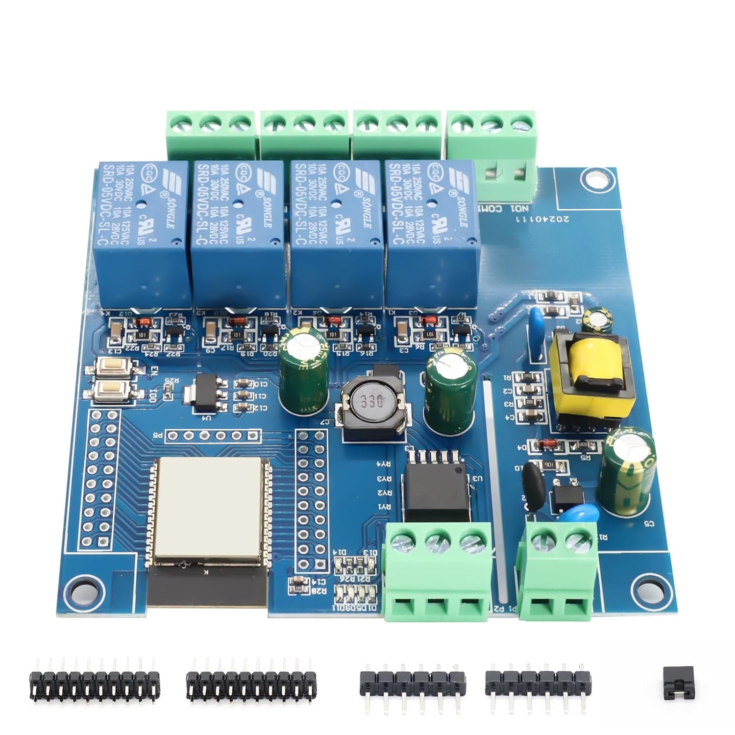

Je viens d ajouter ce module Zigbee dans mon HA
https://www.amazon.fr/MHCOZY-canaux-Contact-commutateur-travailler/dp/B0C9Y5LTFJ?pd_rd_w=RWqwV&content-id=amzn1.sym.e71698ef-5a18-43a4-9067-5e718a582586&pf_rd_p=e71698ef-5a18-43a4-9067-5e718a582586&pf_rd_r=RT4V02QM7Z8DVDW6VHZF&pd_rd_wg=BAkZE&pd_rd_r=f12de923-32e2-4fae-adc0-8898fec7aebb&pd_rd_i=B0C9Y5LTFJ&psc=1&ref_=pd_bap_m_grid_dv_rp_hxwhrp_sspa_mw_bia_0_1_ec_i
Merci pour ton retour !
Qu’est ce que ça donne ?
Je peux juste te dire qu il est remonté sans problème dans HA. Je n’ai pas encore branché l’équipement à piloter dessus, normalement c’est pour ce week-end.
J ai mis en place mon automatisme. J ai du changer le mode du module directement sur le module depuis le boutonMode switch :
  1. Inching(défaut)
  2. Self-locking
  3. Interlock
Pour le moment tout se passe bien.
J’ai enfin trouvé le temps de brancher mon équipement sur l un des relais. Et cela fonctionne sans problème.
Je vais passer le module en interlock car je ne veux pas pouvoir activer deux relais en même temps. Et finaliser le branchement de l équipement sur les 4 relais.
A faire à suivre.
Merci pour les retours c’est cool!
Le passage en interlock sur le module a fonctionné. Par précaution, l automatisme va basculer à off tous les relais avant d enclencher celui souhaité.
