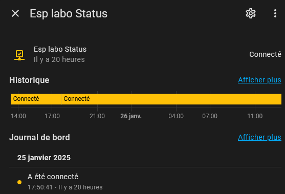

J’imagine que tu parles de ça
ne t’y fie pas trop, ça met parfois du temps à remonter.
Regarde plutôt directement dans l’intégration
en ayant préalablement ajouté le code qui va bien dans l’esp
binary_sensor:
  - platform: status
cdt
Oui tu as raison, j’ai été voir dans l’intégration mais là… c’est à ne plus rien y comprendre !
Les boutons sont fonctionnels, j’entends bien les relais claquer et … je suis en status "déconnecté depuis le 17 janvier !!!
(tous les autres modules ESPHome ont été perdus à la même date )

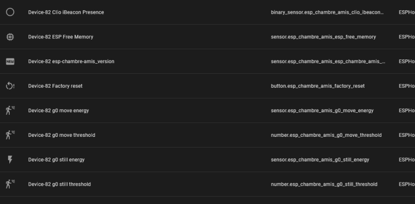

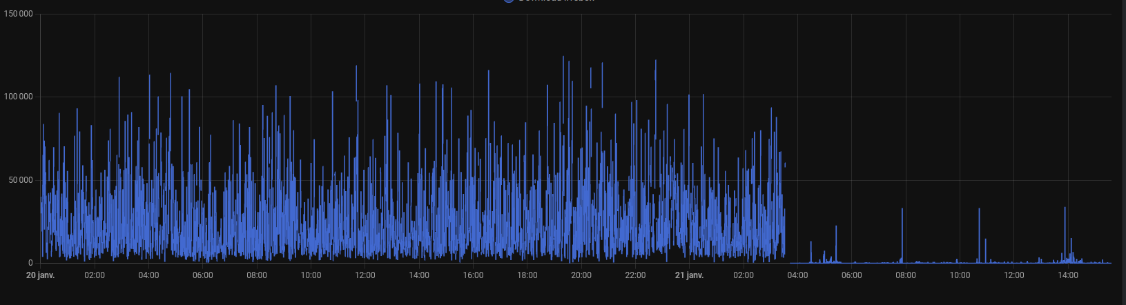

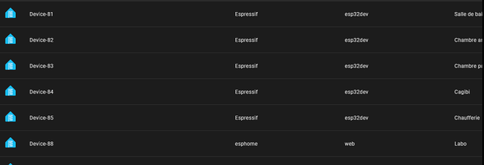

j’ai eu un problème de DHPC ( je suppose) récement, tous mes esp sont passé de leur nom à device 81 device 86 … alors que c’est en dur dans l’esp et dans le dhcp alors je m’étonne pas vraiment de grand chose, j’ai dû tout renommer dans HA … (c’est pas à cause de la dernière maj ESP home, elle n’était pas encore sortie)
par contre les noms des sensor n’avaient pas bougé
et j’ai bien vu le soucis sur mon réseau à l’arrivée du problème
cdt
