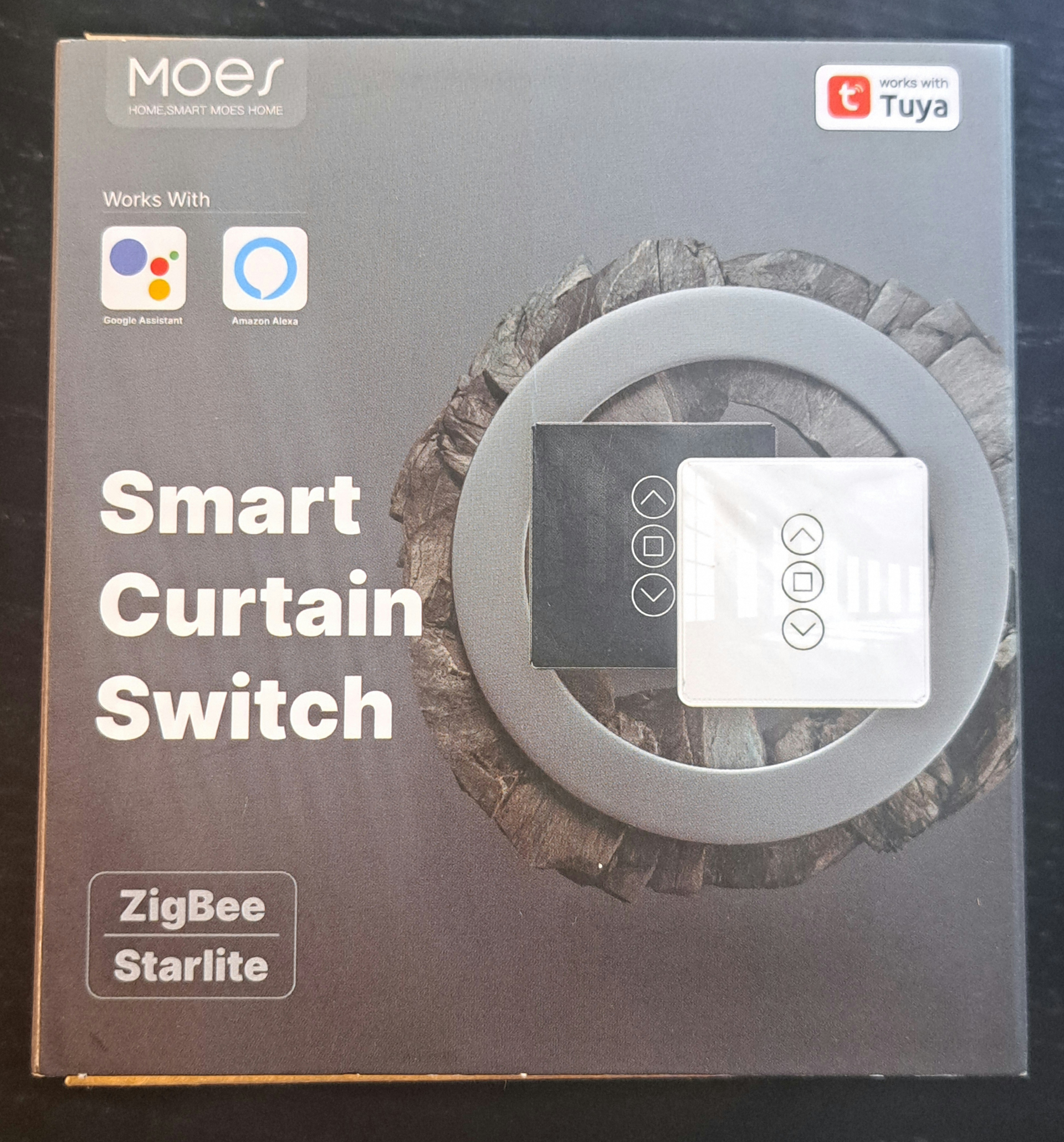

Impossible d’appairer mon switch pour volet roulant, j’ai essayé pas mal de chose.
- test avec z2m.
- test avec zha.
- flash du dongle.
si vous avec des pistes, je suis preneur.

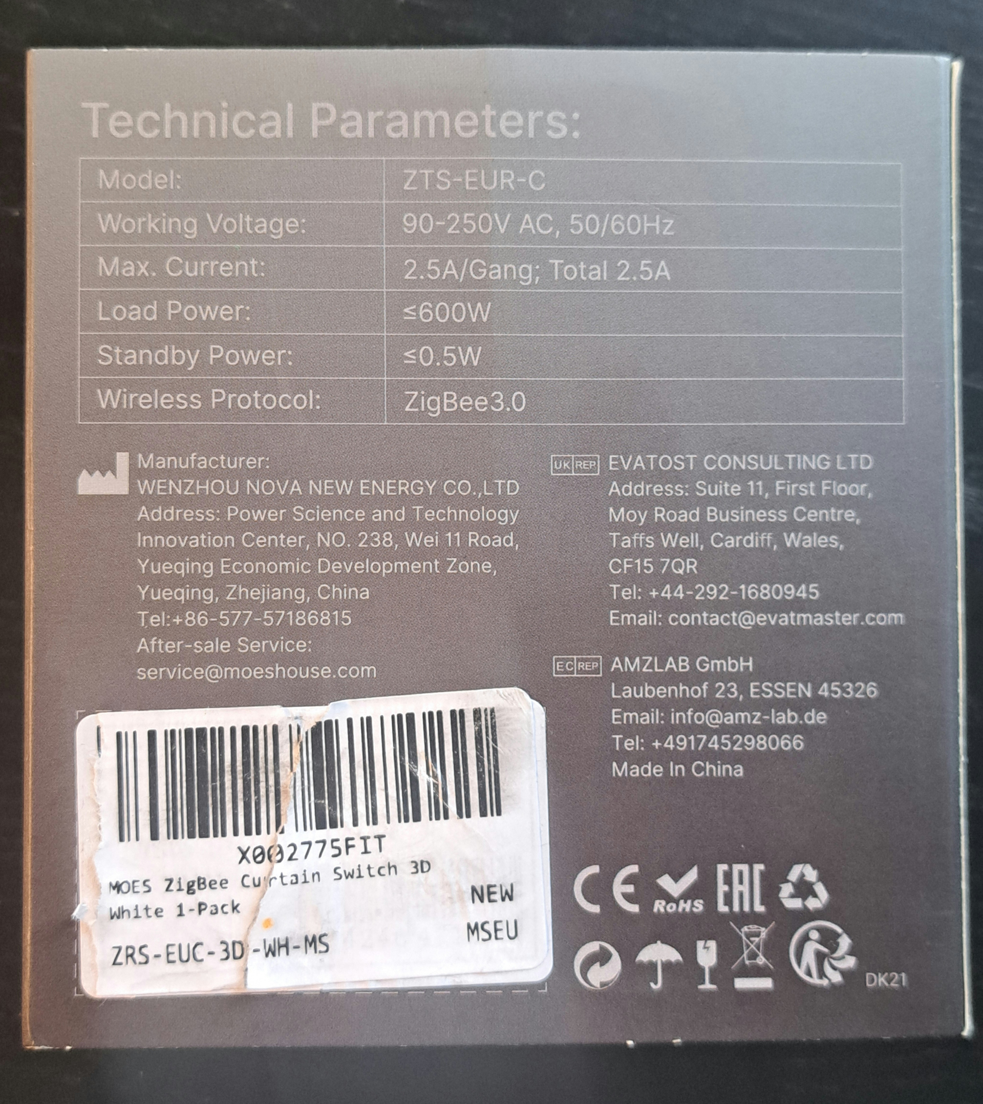

La clé utilisée n’a rien à voir avec l’absence de reconnaissance.
En revanche, le produit n’est pas listé dans les produits compatibles Z2M.
Il y a cependant un produit proche, de référence ZS-SR-EUC
il y a bien le modèle compatible
Cedbuj
4
j’ai en test ce MOES ZTS-EUR-C sous zigbee2mqtt sans avoir eu de souci…
