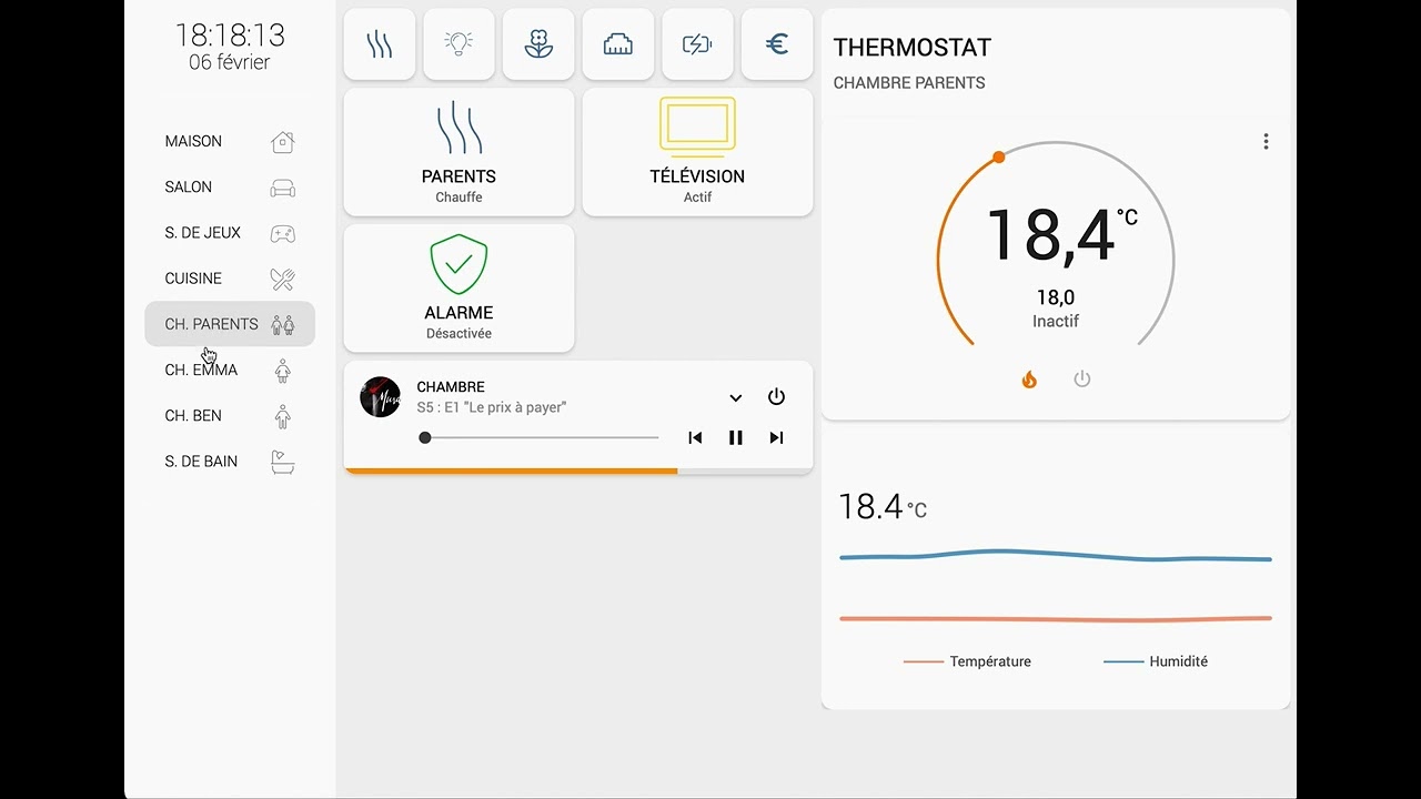

Bonjour la communauté,
Je m’amuse avec HA depuis presque 2 ans.
Voici mon dernier Dashboard, avec un melange de plusieurs cartes, dont UI-Lovelace-Minimalist que je remplace avec Mushroom Cards vu que je gère ce Dashboard en UI Mode.
Pour le slide j’ai utilisé state-switch.
Un dashboard sympa.
Tu l’utilises principalement sur ordinateur, téléphone ou tablette ?
Tu as un github pour partager ton dashboard ?
Tres sympas ton dashboard, Mushroom a l’air vraiment bien pour un telephone, je l’ai découvert seulement hier :slight_smile:
Effectivement très sympa comme Dashboard, j’ai encore du taf avant d’en arrivé là :wink:
J’utilise ce dashboard sur tablette Android avec Fully Kiosk Browser.
Sur Téléphone j’utilise un autre fait tout avec Mushroom.
Oui je peux tout te uploader sur Github. J’essaye dans le week-end prochain :+1:

Bonjour @JP2GERT
Magnifique Dashboard !
Je suis en train de me faire un dashboard avec les cartes Mushroom et j’aimerais savoir comment tu as fait la colonne de gauche avec l’heure et les différentes pieces…
Merci d’avance

tu rajoutes ca dans l’editeur de configuration :
title: topodoco
sidebar:
  width: 20
  clock: 'true'
  sidebarMenu:
    - action: navigate
      navigation_path: /lovelace-tablette/maison
      active: true
    - action: navigate
      navigation_path: /lovelace-tablette/chambres
      active: true
    - action: navigate
      navigation_path: /lovelace-tablette/alarme
    - action: navigate
      navigation_path: /lovelace-tablette/cameras
    - action: navigate
      navigation_path: /lovelace-tablette/music
views:
  - theme: Mushroom
