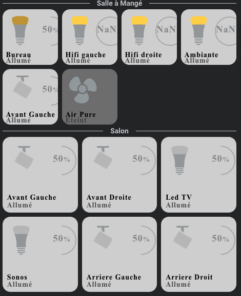

non, pour l’instant j’ai mis de coté, histoire de m’occuper d’abord de mes lumieres.
Alors, j’ai bien installer homekit panel card, mais j’ai beau faire un long clic, un double ou n’importe quoi, je n’ai aucun popup qui s’ouvre.
dois-je modifier quelques chose dans les template ? car je n’arrive vraiment pas a ouvrir un popup.
pour l’intensité, tu sais dans quel template et ou je dois modifier pour qu’il m’affiche 100% a la place sur une lampe style plafonnier ?
On va essayer step by step.
Fais une nouvelle view en mode "panel" et fais cette carte (en changeant pour une entité lumière à toi) :

Histoire de me remettre en question et vérifier ce que je te renseigne, j'ai créé un nouveau dashboard vierge et j'ai utilisé ces codes. Cela marche pour moi.
As-tu installé également ceci dans HACS? :
Je suis désolé, je ne comprends pas la question. Pourrais-tu me montrer par une image?
alors, oui, j'ai bien ceci:
Mais confirme moi: il y a bien une fenetre popup qui dois s'ouvrir avec par exemple un long appuie pour pouvoir regler l'intensité ou la couleur ? car ca, par contre je n'ai rien. ni appuie long, ni double clic.
et pour les 100% que je voulais te dire, je m'explique.
j'ai certaine ampoule qui, quand j'allume la lampe, me met NaN a la place de 50% ou 100% etc...(et encore, juste parce qu'elle eclaire blanc ) si je met bleue, ca fonctionne, mais bon soit, je voudrais pour les lampe que je ne sais pas regler une intensité ou la couleur, comme c'est le cas pour mon plafonnier dans une de mes chambre, qu'il m'affiche dans l'etat allumer, 100% pour ne plus avoir l'erreur du "NaN".
voila, rien de plus.
Encore merci pour prendre de ton temps pour me donner un coup de main, c'est vraiment sympa...
Ah d’accord.
Je te confirme, lorsque je fais un clic long, une popup chez moi. C’est problématique. Tu me confirmes que tu as bien installé « light-popup-card »?
Pour cette histoire de NaN, je ne vois pas d’où cela pourrait venir. Je crois que c’est quand ça ne retourne pas d’info. La seule feinte que je peux te proposer c’est d’essayer de faire une condition afin de ne rien afficher si NaN est renvoyé. Avec un code du style :
          if (entity.state === 'NaN')
            return '';
          else
            return entity.state;
Je ne sais pas, je propose :sweat_smile:
oui, je te confirme que light-popup-card est bien installé
c'est bien celui-ci:
Tu as vidé le cache de ton navigateur? Là je commence à sécher :confused:
Peut-être que d’autres camarades connaissent le souci…?
Je viens de vider le cache, mais ca ne change rien.
Voici en bref ce que j'ai tester:
A savoir que:
bureau: ampoule piloter par local tuya
hifi et ambiante: ampoule legerement différente a celle du bureau mais en local tuya aussi.
Avant (et arriere) gauche - droite: yeelight
led tv: en zigbee
sonos: lampe et haut parleur en wifi (de chez ikea)
et voila donc le résultat quand j'allume. (tous sont allumer en blanc) et je n'ai pas la couleur désirer sur l'image de l'ampoule car ils sont configurer tous les 4 les même !
la première, j'ai bien le % les trois autres non.
et aucune de ces icônes ne fonctionne avec un long appuie pour ouvrir une popup carte.
Donc voila, je suis un peu bloquer a cette étape, et je ne sais pas quoi faire.
De même que, icône éteinte, je n'ai pas un fond noir. (comme mon fond d’écran, voir l’icône air pure) elle est grise, et j'aimerais avoir la même couleur que le fond (noir). je ne sais pas du tout ou changer cela.
Le tout est mis en page par une carte "grille" première carte en 4 colonnes, deuxième carte en 3 colonnes
Merci pour toute info interessante qui me permetterais d'avancer un peu plus loin.
Donc là tu es en blanc partout, mais quand tu mets de la couleur, l’icone ne suit pas, c’est bien cela? Si c’est ça, c’est le code de l’icone qui n’est pas bon. En exemple, ton post avec mon code, un peu plus haut, semble être en bleu (bon, par contre les LEDs ne sont pas alignées, bizarre…)
Sur tes 3 autres entités, tu as bien un attribut « brightness » avec une valeur entre 0 et 255?
Toujours un mystère pour moi. Si tu as bien suivi mes étapes, je ne vois pas ce qui cloche…
Pour ceci, je pense pouvoir t’aider :
Cela se passe dans l’éditeur de configuration de Lovelace. Dans le template « base », tu as le « styles » de la card. Ici tu y trouveras la valeur du background-color à modifier à ta guise. N’oublie pas de sauver en sortant et recharger Lovelace pour appliquer la MAJ.
Le code en question (j'ai abrégé pour mieux identifier ce qui t'intéresse) :
  base:
    aspect_ratio: 1/1
    show_state: true
    show_icon: false
    state_display: |
    state:
    tap_action:
      action: toggle
      haptic: light
    styles:
      card:
        - background-color: rgba(140, 140, 140, 0.8)
Donc si tu veux un noir absolu, change pour background-color: rgba(0, 0, 0, 0.8) ou bien background-color: rgba(140, 140, 140, 0)
ce sont des lampe tuya, je ne sais pas si cela fait quelque chose. bizarrement, j’ai le NaN uniquement en blanc, si je met bleu par exemple, il me met bien le % correcte.
non, les couleurs suivent, mais quand je met le blanc, le rendu sur l’icone n’est pas blanc, mais presque jaune. et pas le meme jaune sur toute les icone, regarde la difference entre le premier et le deuxieme.
Pour le fond noir, c’est regler, merci pour l’info.
ok, j’ai trouver.
merci pour le coup de main. super sympa de ta part… :wink:

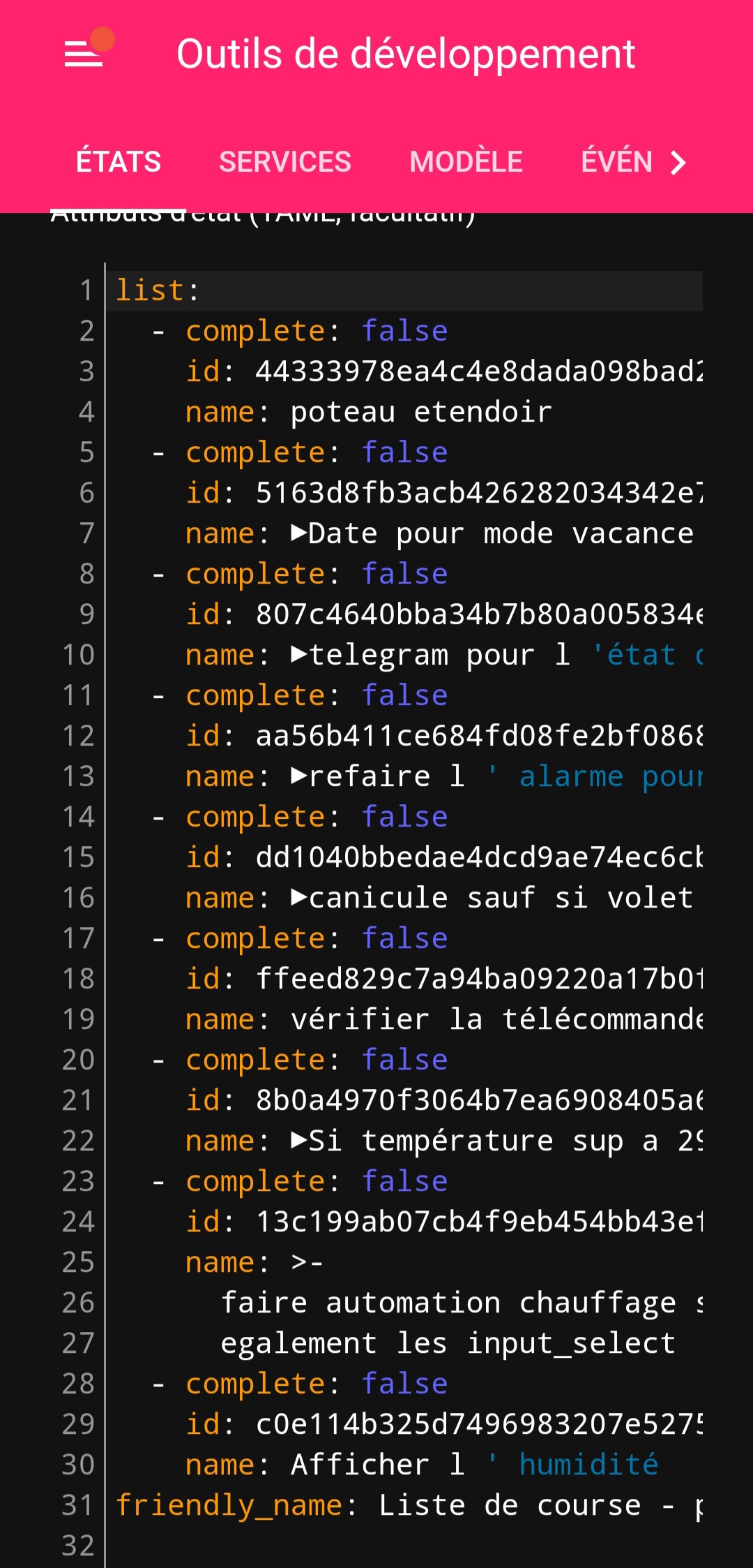

je rencontre une erreur avec la liste de course:
Logger: homeassistant.components.command_line.sensor
Source: components/command_line/sensor.py:120
Integration: command_line (documentation, issues)
First occurred: 11:58:15 (6 occurrences)
Last logged: 12:03:17
Unable to parse output as JSON: <b>Liste de Courses:</b><br>
une idée ? @Quintus
Là comme ça, non.
Le mieux serait de repasser en revue tout ce beau monde.
Pourrais-tu donc copier/coller le contenu de ton fichier shopping_list.py, ainsi que la partie qui nous intéresse dans ton fichier sensor.py…?
Oui bien sur, mais j’ai exactement la même chose que plus haut :
voici le shopping_list.py

Sensor:
   ##                   SHOPPING LIST                        ##
- platform: command_line
  name: Liste de Courses
  command: python3 /config/shopping_list.py
  json_attributes:
      - name
script:
liste_courses:
  alias: '[Liste de Courses] Envoyer Notification Liste'
  sequence:
    - data: {}
      entity_id: sensor.liste_de_courses
      service: homeassistant.update_entity
    - delay:
        hours: 0
        minutes: 0
        seconds: 3
        milliseconds: 0
    - service: notify.notify
      data_template:
          sticky: 'true'
          subject: <b>Liste de Courses</b>
        message: '{{ states(''sensor.liste_de_courses'') }}'
        title: Home Assistant
Ton fichier s’appelle bien : shopping.py ?
Car dans tes sensors, tu renvoies vers shopping_list.py
J’espère que c’est de là que vient le problème…
C’est bien shopping list.py c’est une erreur de frappe sur le forum

À moins que tu n’aies pas placé ton fichier « shopping_list.py » dans le même dossier de « .shopping_list.json », je ne vois pas d’où vient le problème.

Oui, ils sont bien tout les deux à la racine du dossier config\
