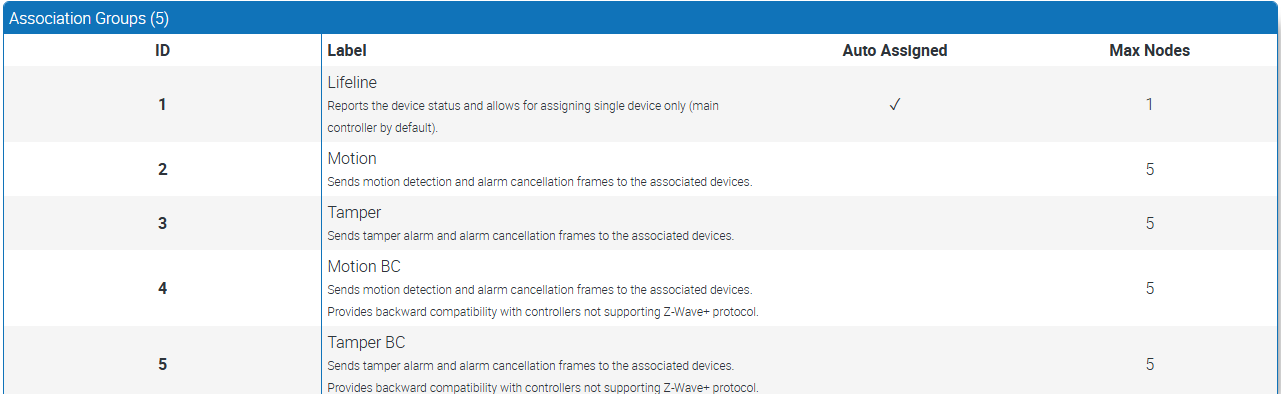

Comment on peut savoir si on est dans le bon groupe ??
Fait une exclusion et reinclusion. Ta capture c’est les groupe d’association entre capteur, rien a voir ici.
